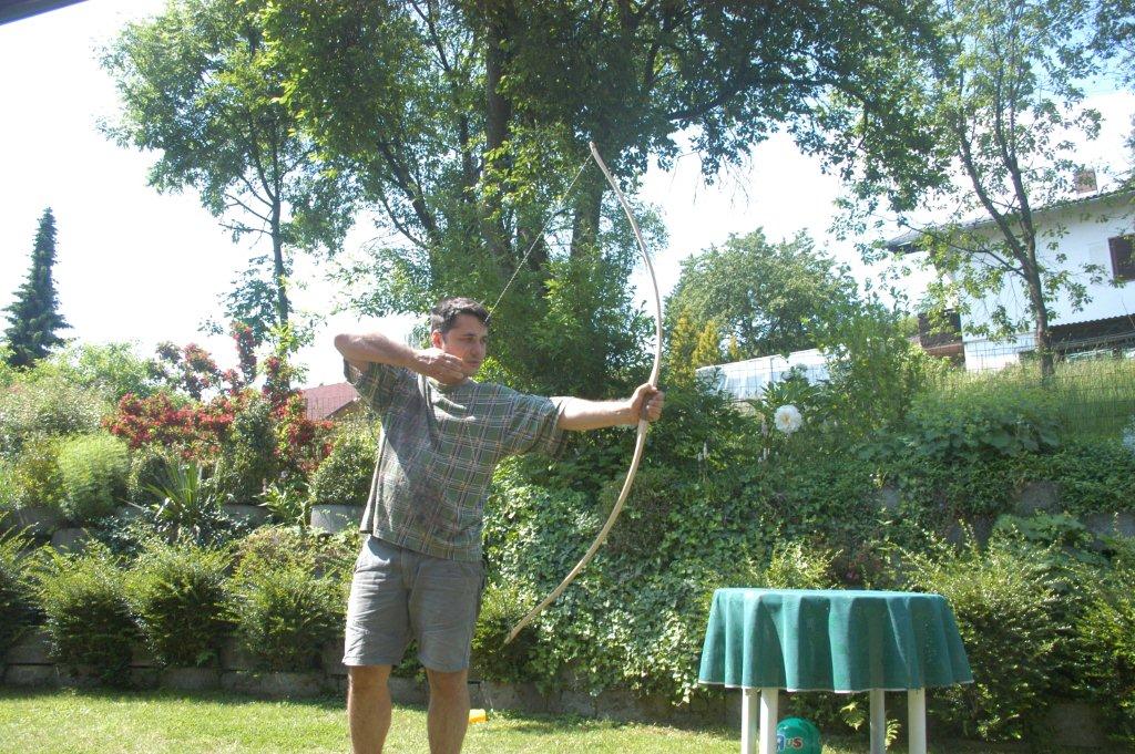

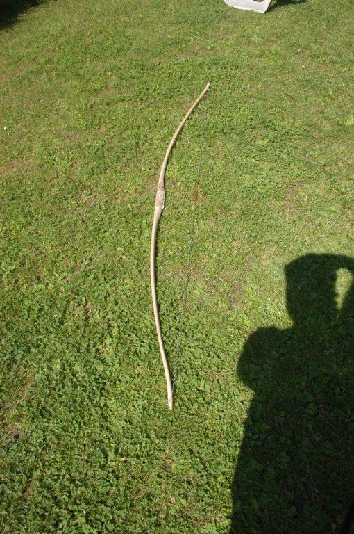

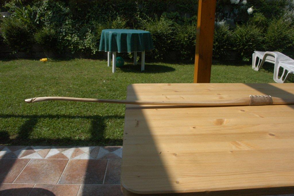

Hi, habe wieder einen Bogen fertig. Ist wieder aus Esche aber bin dieses Mal auf 40 Pfund bei 28 Zoll Auszug gekommen. Er ist 69 Zoll lang. Habe die Enden mit Wasserdampf zu leichten Recurves gebogen. ( Ich hoffe das ist im Sinne des primitiven Bogenbaues)
Leider war ich zu blöd und habe beim Biegen nichts dämpfendes dazwischen gelegt und hab nun unschöne Druckstellen am Bogenrücken. >:(
Kann es sein das diese Recurves der Grund für das höhere Zuggewicht sind?
Rein aus interesse,- ich habe ein paar Pillets Apfelbaum zu Hause, die sicher noch ein 3/4 Jahr trocknen müssen. Würde aus diesen gerne ein Backing machen wenn es so weit ist. Mit welchem Holz kann man das Apfelholz kombinieren?
Oder kann mann gleich einen Bogen nur aus diesem Holz fertigen?
Lg Markus

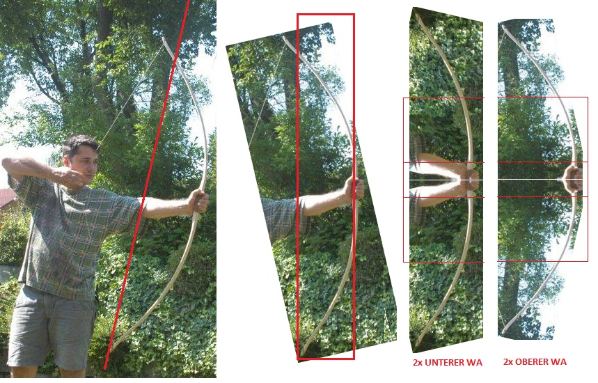

Im Großen und Ganzen nicht schlecht, für den 2. o.k., aber nicht perfekt!
der Tiller ist etwas asymmetrisch, weil sich der obere WA im 1. Drittel ab Griff zu stark biegt.
(Würde ihn nun aber so lassen, um das auszugleichen müsstest Du 5 - 8# im ganzen Rest runter arbeiten!)

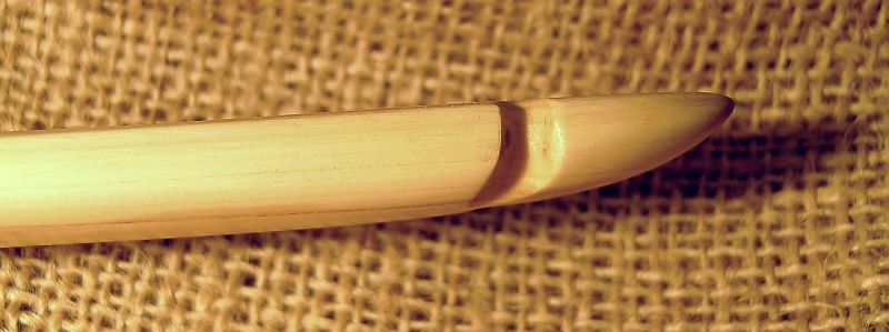

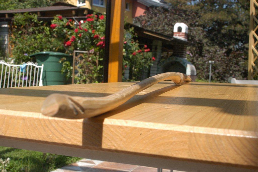

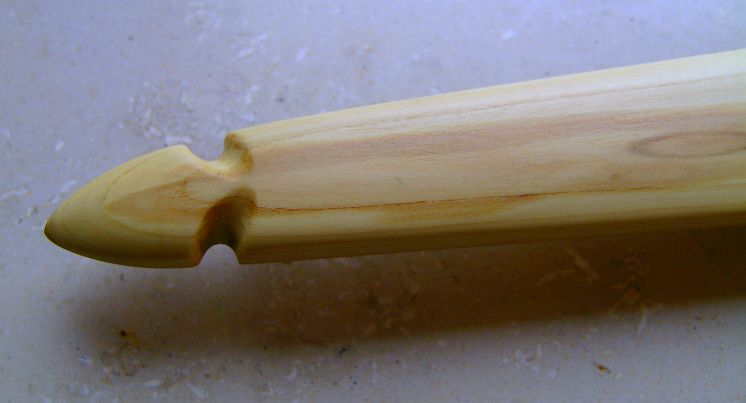

Was Du noch verbessern könntest sind die Enden und die Sehnenkerben. Die sind viel zu "klotzig"...
Hier mal ein eleganteres Beispiel (40#-Bogen!)..:

danke für eure Kommentare.
Habe in meinem Buch gelesen, dass sich er obere WA etwas mehr biegen soll. Ich denke so war das wohl nicht gemeint.
Die Kerben sind auf jedenfall verbesserungsfähig. Danke für die Beispiele, hoffe sie das nächste Mal Umsetzen zu können.

Hach-nee-ja-doch, er soll sich SCHON mehr biegen - etwa 3 - 5 mm mehr!
Vor allem soll aber der Untere schneller sein, darum geht es eigentlich, und den oberen einen TICK weicher zu machen ist EIN möglicher Weg, das zu erreichen....
PS: Analyse: Die Symmetrie kann man besonders gut erkennen, wenn man jeden WA einzeln spiegelt und zu einem ganzen Bogen zusammensetzt... Ergeben beide WA dann scheinbar den SELBEN Bogen, sind sie sehr gleich, ergeben sie 2 unterschiedliche Bogen, sind sie verschieden...
Bei der mittleren Montage kannst Du zudem gut die Schwachstelle sehen - ne Handbreit über'm Griff etwa...
Guckst Du:

wow, danke für diese wahnsinns Analyse. Ich bin begeistert und vorallem sehe ich die Fehler jetzt selber auch besser.
Ich wußte zwar das der Tiller nicht passt aber was genau ?
Ok, das heißt die Unterschiede zwischen oberen und unteren Wa sollten sehr gering sein.
Lg Markus
