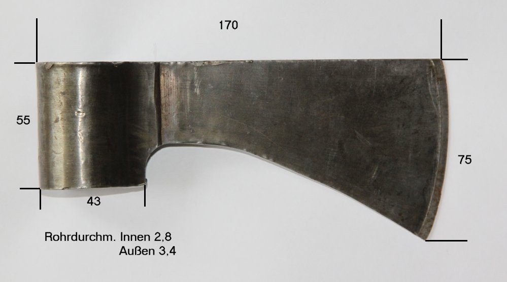

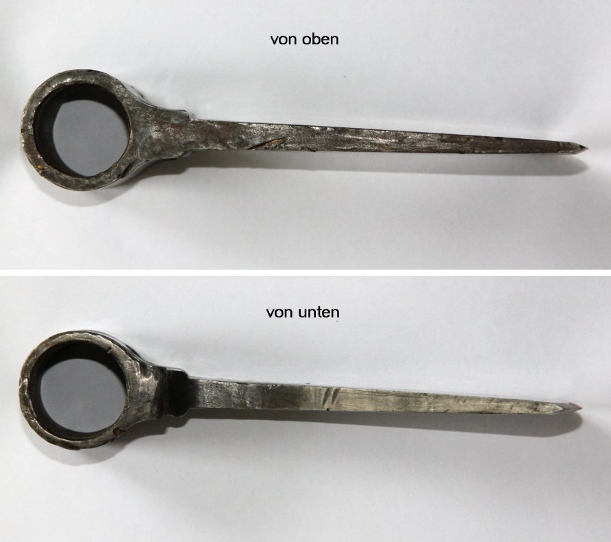

Hallo intuitiv03,
dieses Tomahawk hatte ein Vereinskollege gebaut. Leider kann ich Dir nicht sagen was er an Material verwendete, ich vermute Stahl- Rohre und Platten die er nach dem Zusammenschweißen gehärtet hatte.
Klingenstärke am Rohr 9 mm, kurz vor der Schneide 4 mm.
Gewicht des Beils 500 Gramm
Diese Form eignet sich sehr gut zum Werfen. Den einen oder anderen Holzstamm Durchm. 10-15 cm haben wir damit auch schon halbiert. Schneide sollte schon scharf sein.
Vorteil des runden Stiels: Findest überall in der Natur einen Ersatzstiel.
Stiellänge: Mache eine Faust und messen von Faust Oberkante bis Ellenbogen Unterkante. Das passt (s.o.) perfekt.
Maße entnehme bitte den Bildern. Viele Grüße
