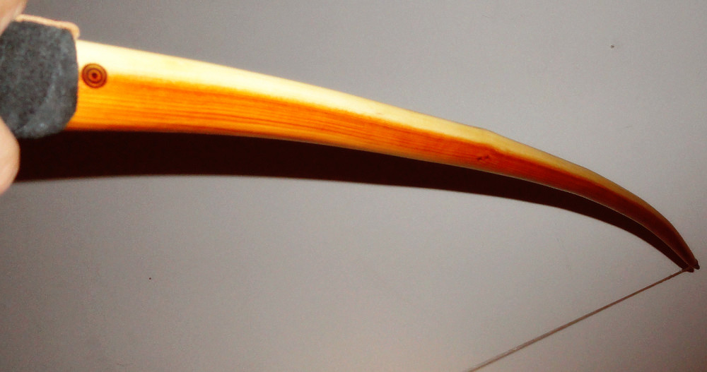

Ich sehe keins wo man den Bogen in Gänze ungespannt sieht...

Wow, das war ja wohl "Eibenfilet" vom Feinsten! Ein Traumstück!!
Re: Endoria'sNightshift by Blacksmith77K
Ja , das war auch mein erster Gedanke, ein makelloses Holz, traumhaft.
spitze.
Bei den unteren Zuggewichten lässt du auch gerne bischen mehr Splint drauf, geh ich recht in der Annahme, ums Verhältnis
Kerdholzdruck und Splintfestigkeit im Verhältnis besser auszugleichen ?

Sämtliche Verbesserungsvorschläge wurden ja bereits gemacht
Wie hast du den Arrowpass eingebrannt? Hast du da ne Form oder ist das mit Lötkolben?

Jein, das hat nix mit dem Zuggewicht zu tun. Der Splint ist über die komplette Länge konkav, dazu sehr feinjährig. Bevor man da der Optik wegen 2mm runterpopelt und komplett die Nerven verliert, lässt man (ich) das so.tscho hat geschrieben: Bei den unteren Zuggewichten lässt du auch gerne bischen mehr Splint drauf, geh ich recht in der Annahme, ums Verhältnis
tscho
Beides, eine Form im Lötkolben.Gornarak hat geschrieben:
