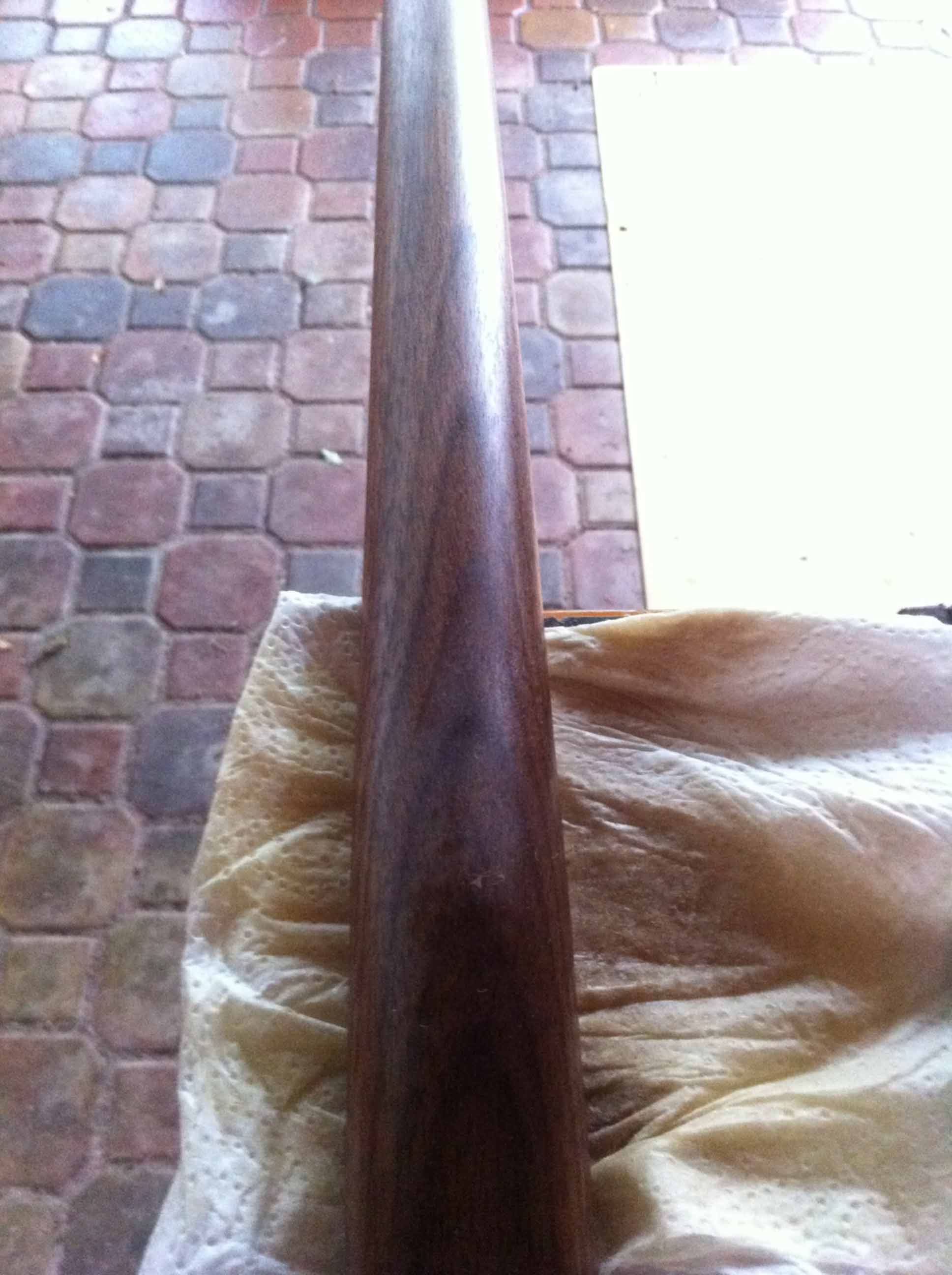

Klar, ich habe es dünn aufgetragen und solange mit dem Ruch eingerieben bis es klebrig
wurde.
Dann hatte der Bogen noch etwa 40 min im Carport zum trocknen gelegen.
So ging ich bis jetzt bei allen Bögen vor und hatte nie Probleme damit.
wurde.

Re: Schwarznuß-Hickory Langbogen welche Maße am besten
Ich habe die Bilder nochmal durchgeschaut.
Habe zwei Bilder von der gleichen Stelle gefunden.
Das erste ist direkt nach dem Ölen. Ich fand die Masserung so schön.
Das zweite Bild ist nach dem Spannen.
Und das verstehe ich halt nicht!

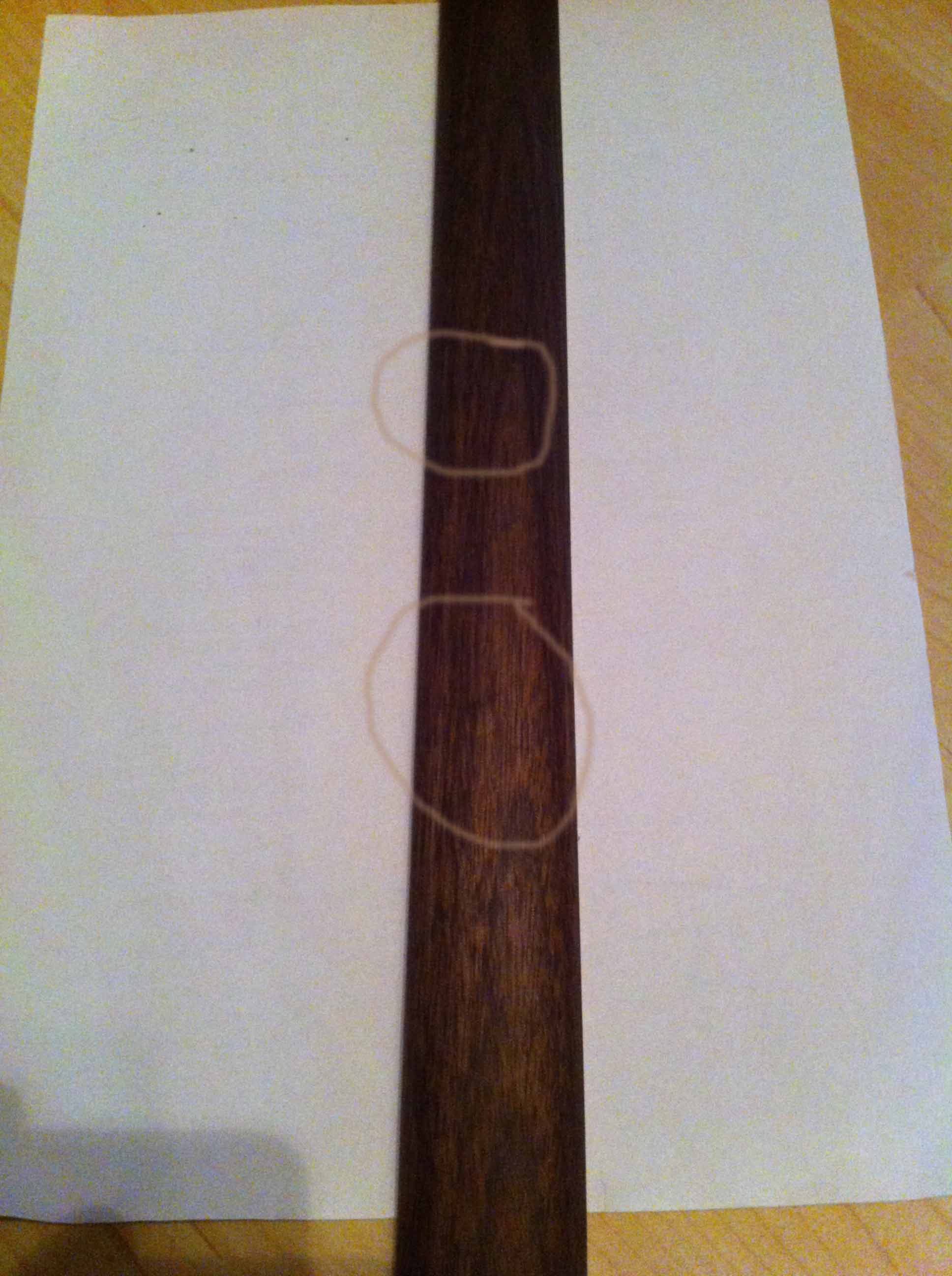

Sorry Falsches Bilder.
Das hier ist von der gleichen Stelle:
- Beiträge: 22553
- Hat gedankt: 13 Mal
- Hat Dank erhalten: 132 Mal
Sorry, wenn ich die Bilder direkt nebeneinander kopiere finde ich keine Übereinstimmung der Ringe...
Querbild und Längsbild zeigen die selbe Stelle, das "Ölbild" oben eine andere!
Hy Rabe,
ich habe die Stelle gerade nochmal neu Fotografiert,
Ich hoffe man kann es erkennen.
Da wo der letzte Flader von dem ersten Bild aufhört ist der erste Riss.
