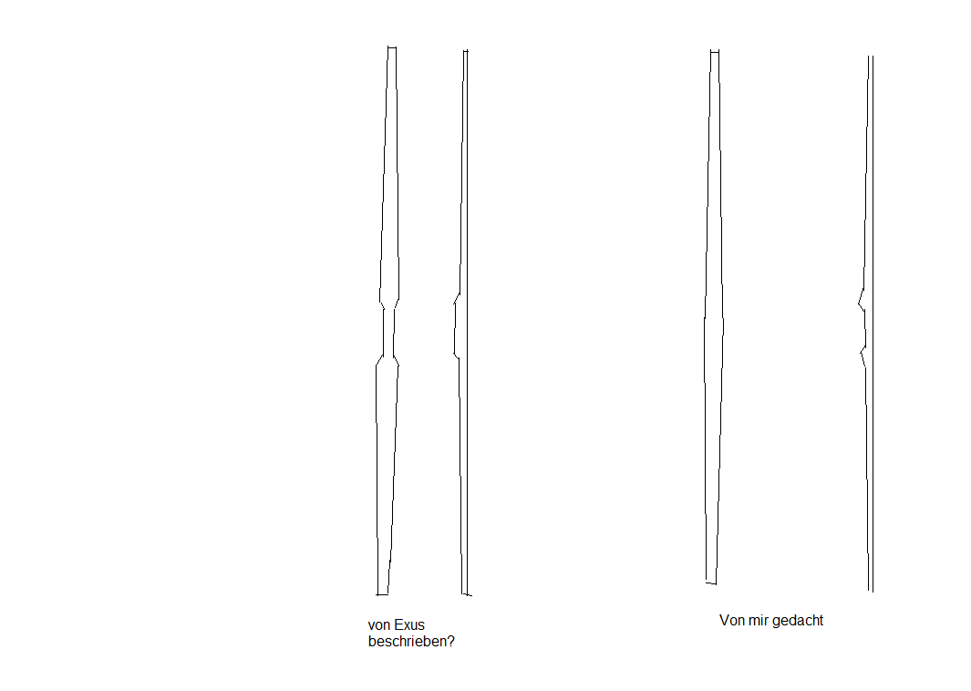

Mir fiel gerade ein interessantes Bogendesign ein, ich weiß nur nicht, ob es funktioniert und zugleich haltbar ist.
Ich dachte an einen Flachbogen mit langen Fade-outs und mitbiegendem Griff.
Was sagt ihr dazu (gibt es das schon?)?
Danke für Meinungen.

Hört sich wie ein Flachbogen/Langbogen mit biegendem Griff an .
Kann mann alles machen .
Ein mitbiegender Griff ist immer gut da die Biegung besser auf den Bogen verteilt wird.

Heißt die Form "Flach-/Langbogen mit biegendem Griff"?
Dann müsste der Griff ja zwischen den Fade-Outs wieder auf WA Maße zurück kommen oder?
Ins Gelbe
Ins Gelbe
Re: Erster Eschen LB
Wie das heist weis ich nicht aber ich würde durch einen gleichmässigen seiten Tiller der Griff Fade bereich zum biegen bringen.

Meinst du so?:

Hmm nee sowas gibts nicht... Entweder macht man den Griff steif, und entsprechend dicker als die WA udn arbeitet eine angenehme Form raus oder was immer man will, und braucht dann Fadeouts vom Griff zu den WA, oder man baut halt nen biegenden Griff. Dann gehen die Wurfarme nahtlos in den Griff über, so dass man nicht wirklich sieht das da ein Griff ist, ausser weil da vll ein Griffleder sitzt oder so.
Die seitlichen Verschmälerungen am Griff gehen dann nicht, da würde es zu Rissbildung kommen. Bögen mit biegendem Griff können also nur so breit sein wie man sie angenehm umfassen kann.

nja, nein doch
http://www.fletchers-corner.de/download ... &mode=view
das geht auch ohne reflexe Dämpfungen und ergibt einen leicht mitbiegenden Griff, je nach Ausführung.
Da kommt es auch auf Dein Holz an, wieviel Biegung Du dann wo zulassen willst. Sowas ist dann eher Bogenbau für wahnsinnige, wer´s nicht ist ,kann´s werden
