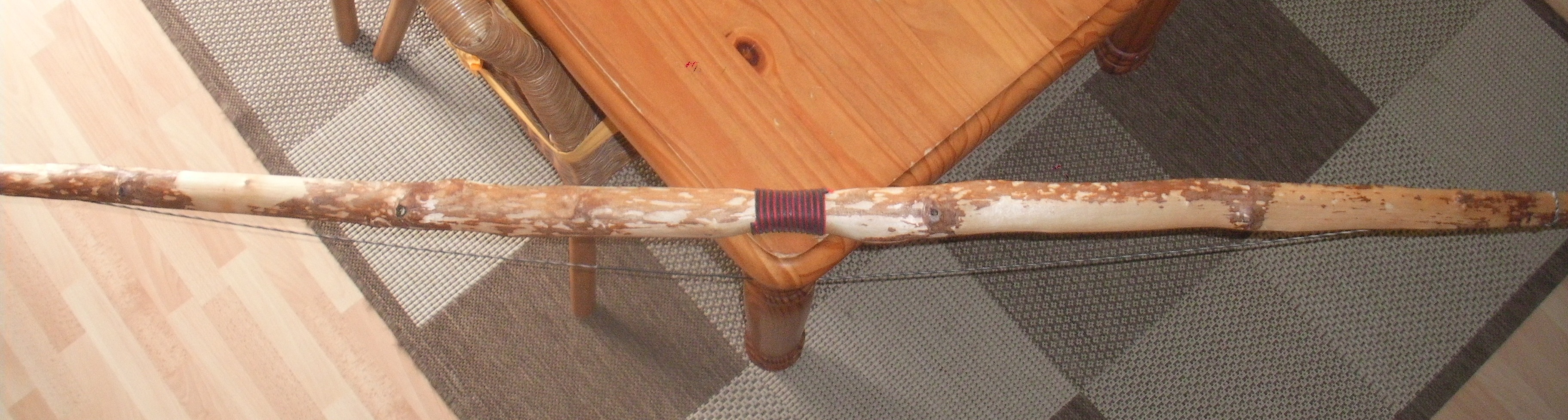

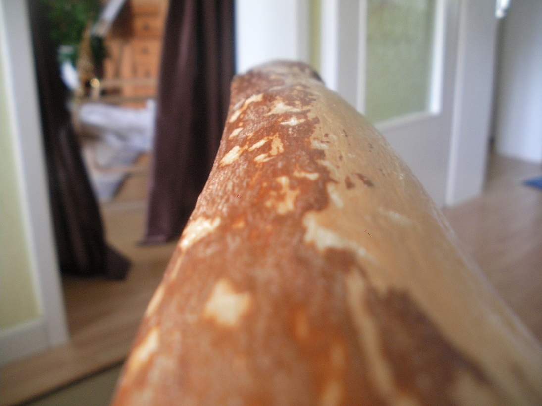

Rinde ist teils noch drauf, da sie meist sehr schwer zu entfernen war und die Gefahr den Rücken dabei zu verletzen mir zu hoch war. Sieht aber urig aus

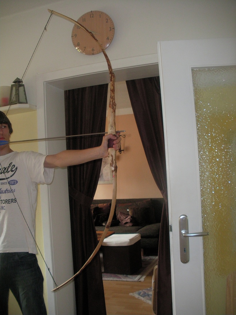

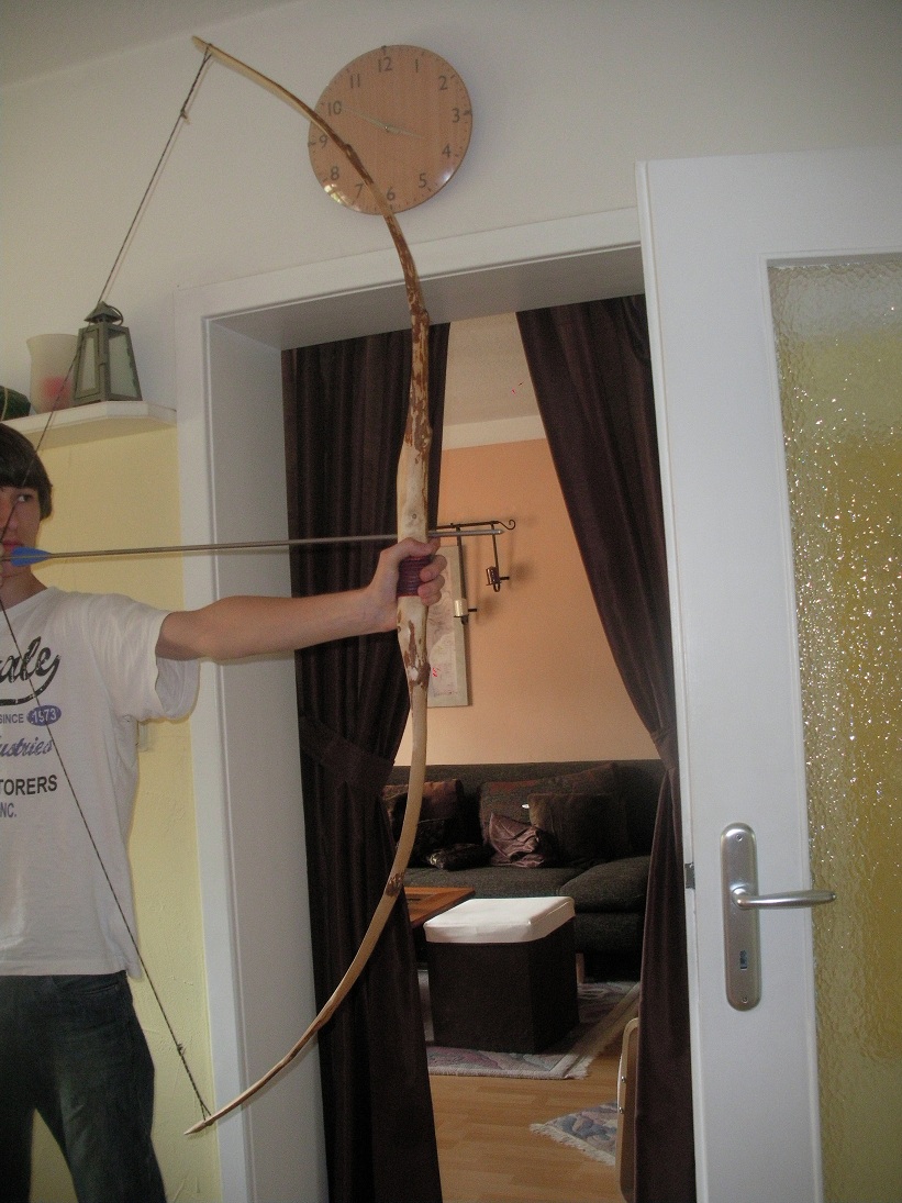

Anfangs dachte ich es wären gerade einmal 28#. Aber als ich dann heute unterwegs war und meinen 32er Recurve zog, dachte ich, dass die Birke doch etwas strammer ist. Daher neu gemessen und siehe da

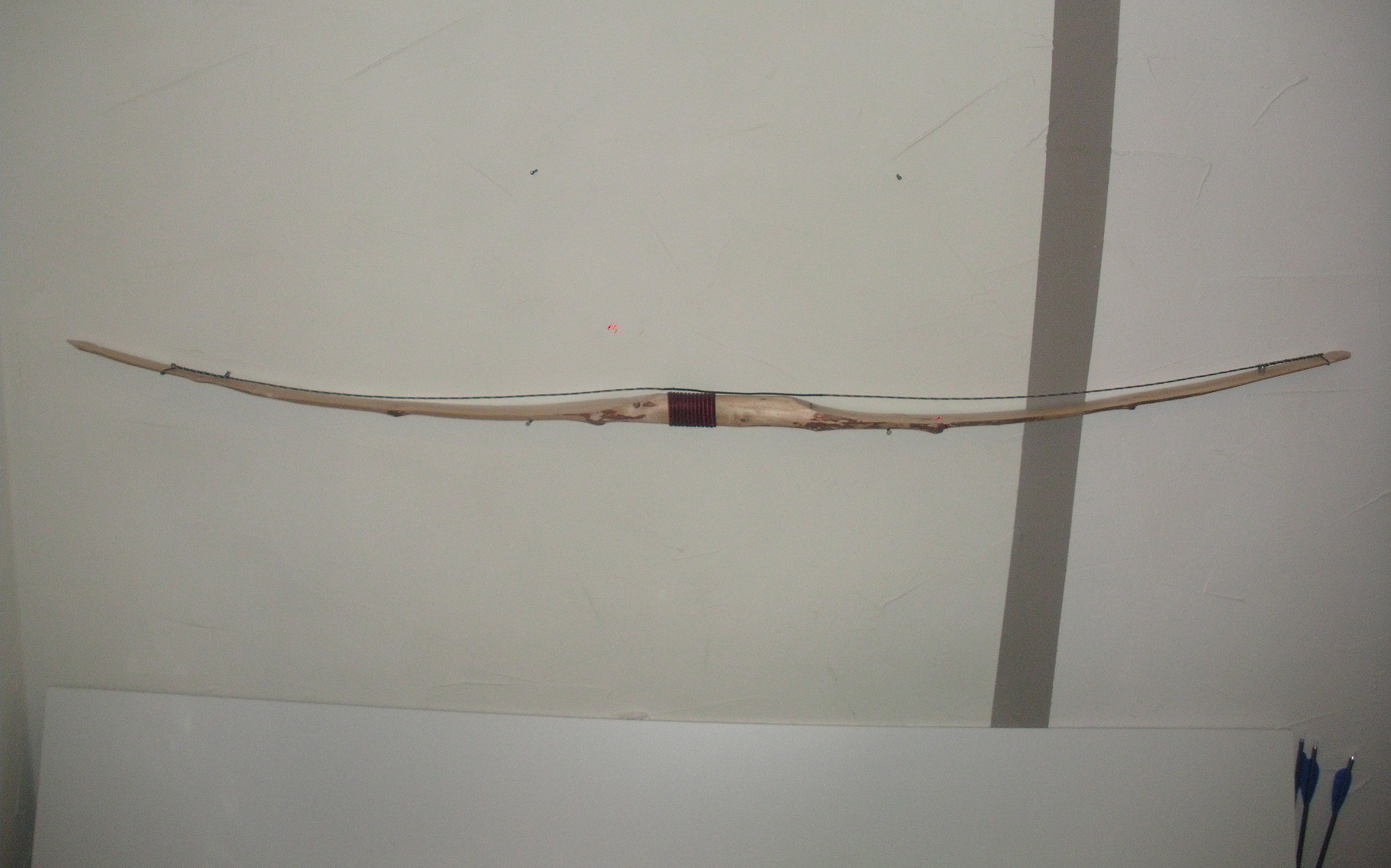

Die Daten:
Name: Number 1 (Da mein erster Bogen)
Länge: 71"
Breite: 45mm / 24mm
Material: Heimische Birke
Gewicht: 417g mit Sehne
Leistung: 34# bei 31" / Safe bis 32,5" dann 36#
Finish: Einmal unwissend und einfallsreich wie ich war mit Kerzenwachs drüber
Bilder: Grüße vom Cala
