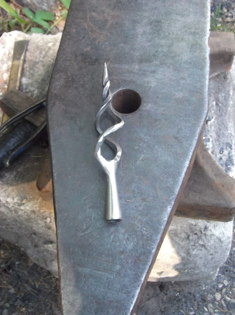

So, hier mal wieder eine geschmiedete Bodkin-Untat von mir für die Fans und Freunde der gepflegten Schwerlastbeschleuniger (jaa, damit ist ein "Warbow" gemeint...
), falls und wenn selbige mal "Feuer und Flamme" für Ihr Hobby sein wollen...
Ausgangsmaterial Federstahl
D = 12mm
Länge = 12 cm
Breite = 20 mm
Tülle = 11 /32
Gewicht = 349 gr. (deswegen auch 11/32; mit 23/64 hatte sie noch 444 gr)
Alles in allem natürlich ein bißchen schwer, trotzdem ist das gute Stück von meinem 50# Samick ballistisch abgeschossen immer noch satte 120m geflogen...
Aber ich werde morgen mal einen (oder mehrere
) etwas leichtere schmieden...

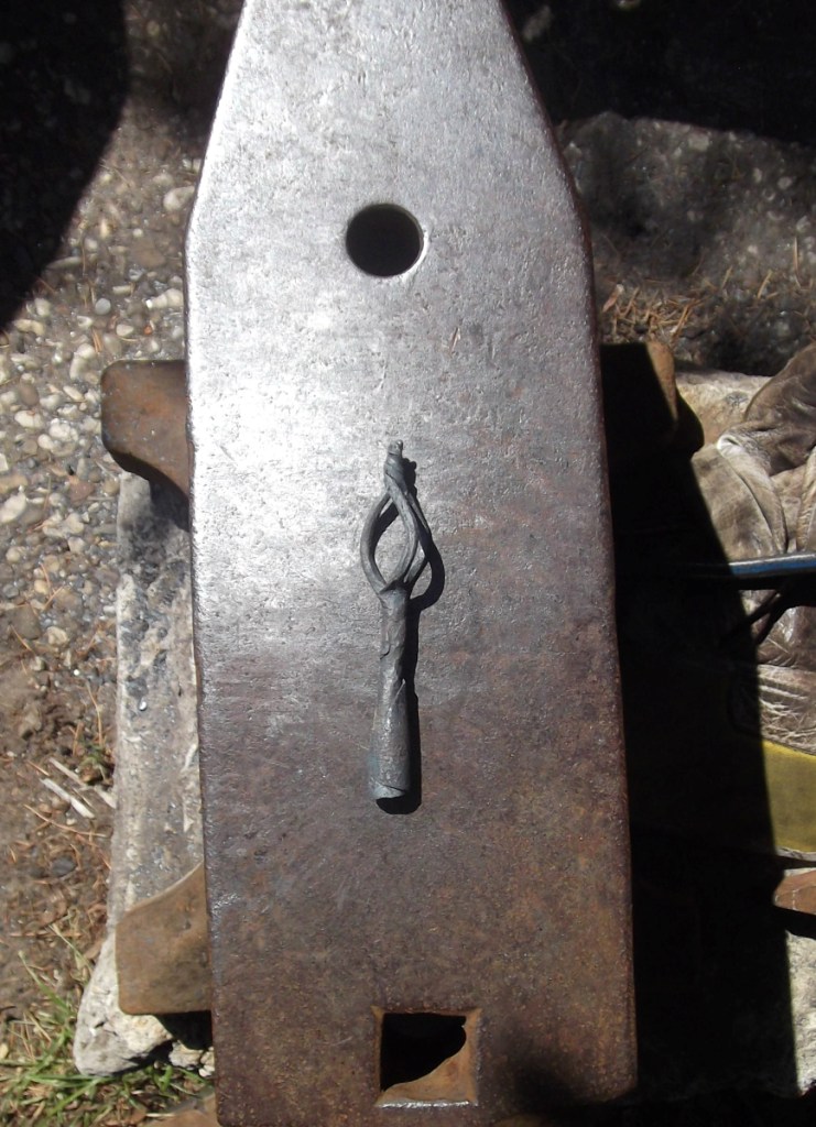

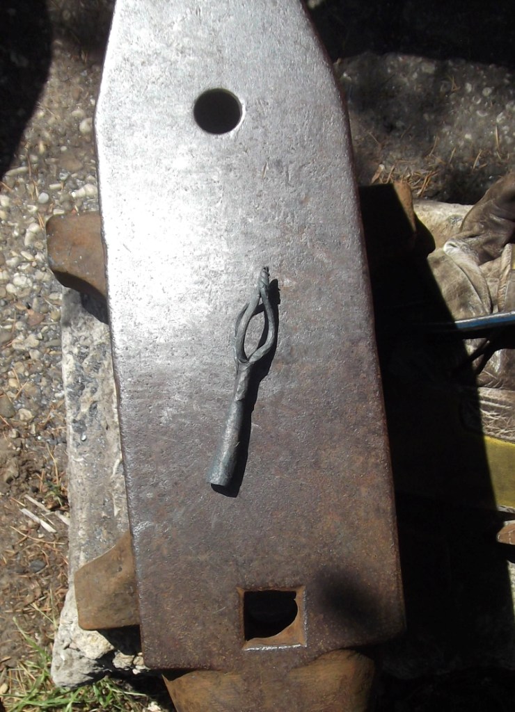

Nee, Feuerverschweißt nicht, da happerts entweder an mir oder am Stahl... die Spitze ist einfach glühend fest zusammengedreht, das hält ganz gut und sieht iwie m.M.n. auch etwas besser aus...
@First-break...
Ja, so in etwa, kann man so machen, wie Du das beschreibst, ich biege die allerdings einzeln umeinander...
Eigentlich ist die Spitze auch mehr oder weniger ein geretteter Fehlversuch, ursprünglich sollte der Käfig aus drei Stangen bestehen, nur ist mir beim Spalten ein kleiner Fehler unterlaufen und die dritte Spitze ist mir (natürlich erst NACH dem Ausschmieden...Grrr..
) abgeknickt...
Wie gesagt, werde heute mal etwas leichtere mit drei Stangen machen und dabei versuchen, die Cam laufen zu lassen...

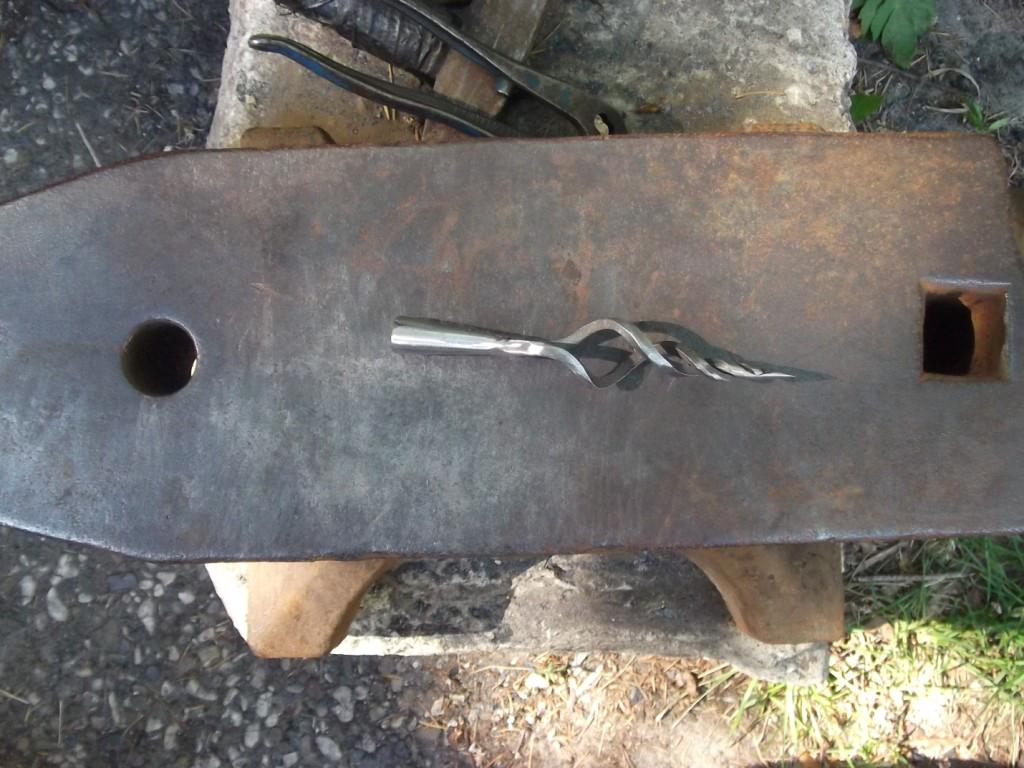

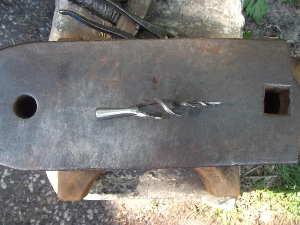

Jau, ist was geworden...
Brander-Bodkin mit drei Stegen, 11/32´er Tülle und zarte 249gr schwer... und das ganze auch noch auf Video...
Iss aber trotzdem eine ganz schöne Fummelei, vor allem dann, wenn man noch nicht so die rechte Übung bei den Dingern hat...
http://youtu.be/LkvrV1RFN6Y
Denn mal viel Spaß beim Nachfummeln...
etb
