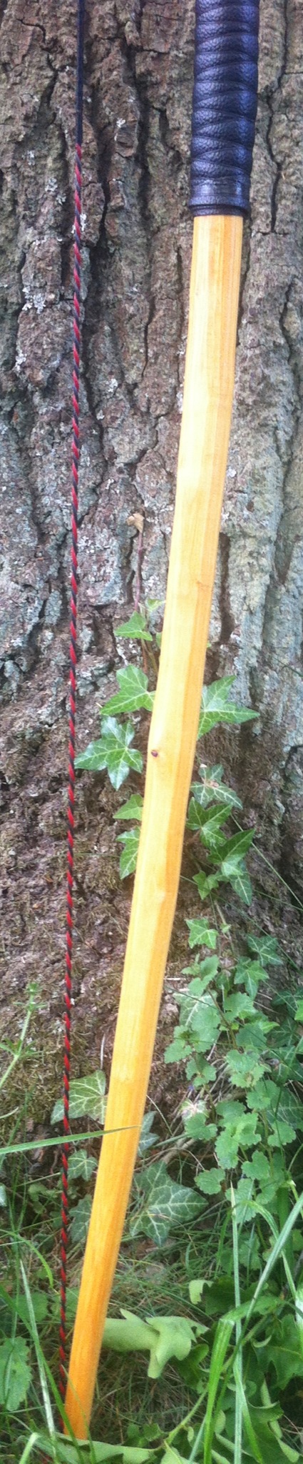

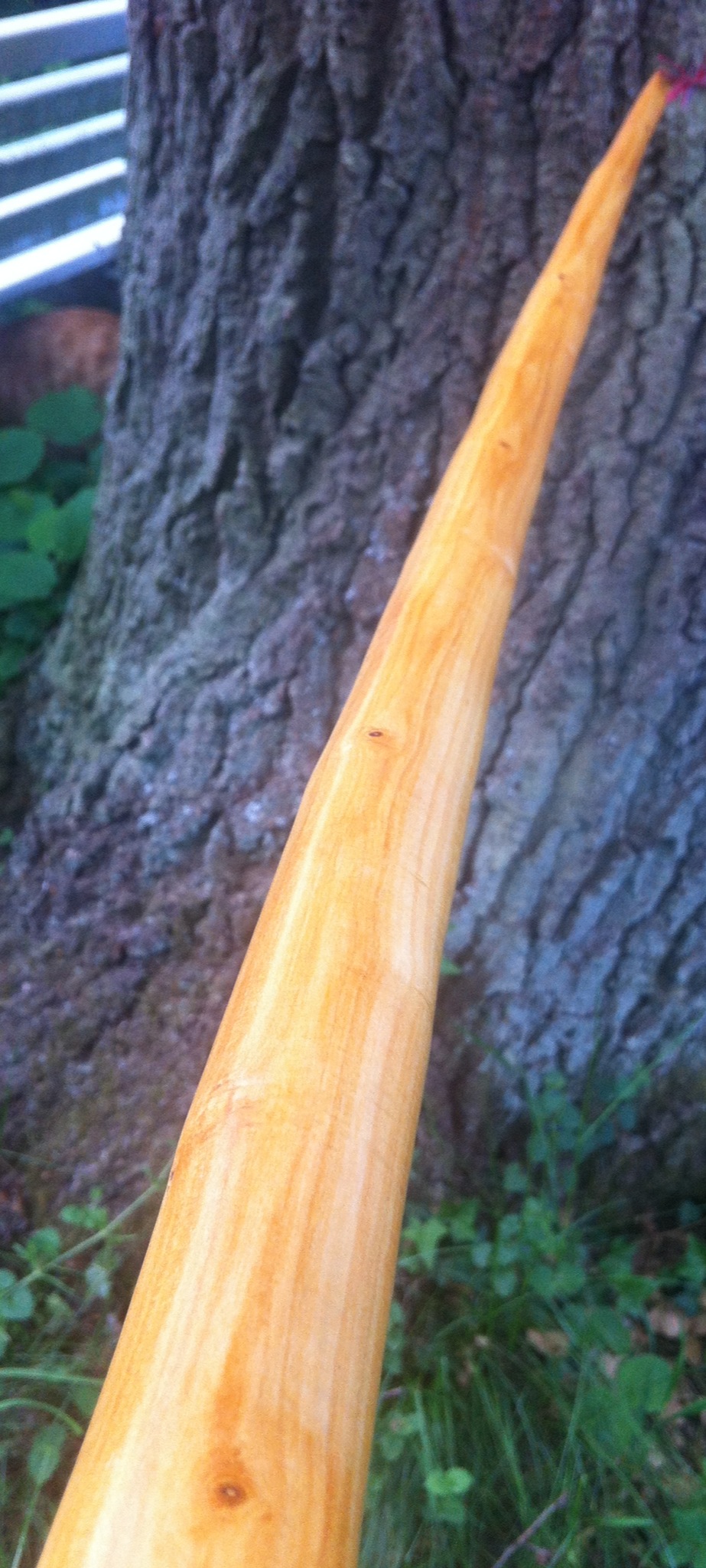

Habe vor 2 Wochen diesen Bogen fertig gemacht.
Es handelt sich um meinen Ersten Rohling überhaupt und er ist aus meinem eigenen Garten.
Die Farbe des Bogens ist mit Leinölfirnis richtig schön Feuerrot geworden, deshalb der Name "Fire"
Ich liebe dieses Holz und die Farbe des Bogens. ;D
Flaches Elb D Design Voll Pyramid
Länge: 178cm 176(nn), Griff 12cm
Breite: 1cm Tip zu 3cm Griff, 3cm Griff
Dicke: 2,4cm zu 1,7cm
28" 42#@28" 45#@30" 2"Reflex+ 1"Set
Gewicht 510g mit Sehne und Griffleder
Sehne Dacron b50 12 Strang Rot/Schwarz mit Mittelwicklung Schwarz
Finish:Leinölfirnis (Clou)
Danke für Eure Hilfe :D

Du präsentierst ja inzwischen mit schöner Regelmäßigkeit einen Bogen auf den nächsten. Das nennt man wohl einen Lauf, nicht schlecht.
Zur Kirschpflaume: Ja, das Holz ist echt toll und durch das Öl hat es unglaublich an Tiefe zugelegt. Wenn Du eine etwas bessere Kamera hättest, würde das noch besser durchkommen (Hinweis ;) ). Die Tips sehen interessant aus, knackig kurz und von der Seite schön schlank.

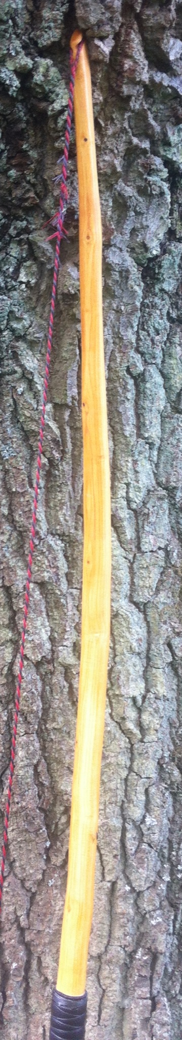

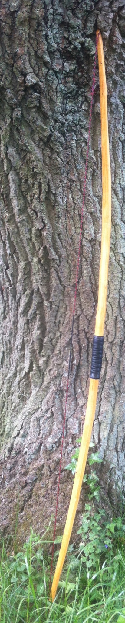

Der Tiller ist bestens. Wenn mich jemand zur Kritik zwingen täte, würde ich sagen, dass der untere Wurfarm im äußeren Viertel einen windigen Hauch mehr Biegung bringen könnte. Aber eigentlich nicht, irgendwo kann man es ja auch übertreiben, ne. :D
Du hast gar nichts zum Schießverhalten geschrieben. Gut? Schlecht? Handschock?
