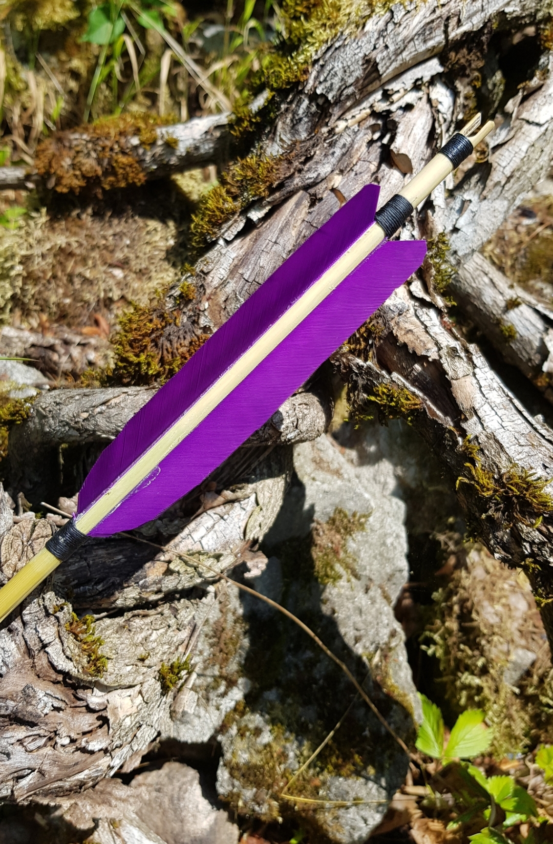

Ich packe meinem Bambuspfeil aus dem eigenen japanischen Pfeilbambus, mal in diesen alten thread... er ist fürs tägliche Training mit dem Bambus Yumi auf ca 10m, daher isses nicht so tragisch, dass er mit 778gn mit ner 125gn Spitze seeeehr schwer geworden ist...

Die Farbe der Federn gefallen mir gut.
Bei dem hohen Pfeilgewicht wird es vermute ich auf 30 m schon schwierig die Scheibe zu erreichen?

die Spitze sieht ja sehr klein aus, bist du dir sicher, dass sie 125gr hat? Meine in dieser Größe haben 75gr.

Der Vorteil an dem hohen Gewicht ist, dass der Pfeil sofort anzeigt, wenn es kein wirklich kraftvoller Schuss war... 😊
Eine längere Distanz werde ich testen...
Und ich will herausfinden ob die Stengel mit zunehmendem Alter schwerer werden...🤔
