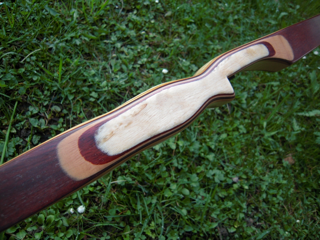

Hallo FC-Gemeinde,
wie in einem anderen Unterforum hier angekündigt möchte ich euch mein neuestes Werk vorstellen.
Und hier die Daten
Profil: 1,5“ Deflex/3“ Reflex
NTN: 66“
Gewicht: 490g
Breite Fade Outs: 31mm voll pyramidal auf 13mm an den Tips
Gesamtstack: 8,6mm
Laminate: 1x Kirsche 3,0 u. 1x Rüster 2,6mm (0,004 Gesamttaper)
2x Glas 1,0mm (Rücken), u. 0,8mm (Bauch)
1x Zierlaminat Padouk 0,5mm
1x Zierlaminat Birne 0,7mm
Griff: 18“ Esche mit Massaranduba Akzentstreifen
Tips: Eibe, Padouk u. Phenol
Overlay: Birne, Padouk u. karelische Birke
Sehne: 12 Strang flämisch Spleiß
Standhöhe: 6 ½ “
Zuggewicht: 35# / 28“
Finish: Osmo Hartwachsöl Seidenmatt
Für mein Empfinden zieht sich der Bogen sehr angenehm u. wirft auch gut. War sicher nicht der letzte aus dieser Form.
Und hier die Daten
NTN: 66“
Gewicht: 490g
Gesamtstack: 8,6mm
Standhöhe: 6 ½ “

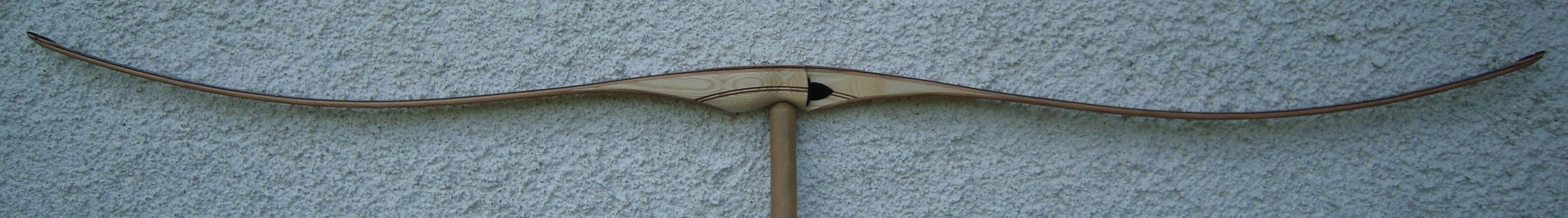

Abgespannt gefällt mir die Form gut, absolut harmonisch und nicht übertrieben, das zeigt sich dann auch im Auszug. Sehr schön dazu die Holzauswahl, ich hätte da gerne mehr von der Birne gesehen, weil ihre Farbe einfach elegant kommt.

Das R/D Design und absolut stimmige Tiller dazu ist hervorragend gelöst. Was mir nicht so gut gefällt - aber da bin ich sicher der Einzige, ist die farblich sehr unruhige Holzauswahl.

Super gelungen vom Holz über die Form bis zu dem Overlay!
Die Tipps sehen spitze aus aber eig. wird Micarta oder Phenol doch für die sehnetragende Schicht verwendet um FF-Sehnen Widerstand zu bieten?!
Grüße Moe

FF wird deutlich überschätzt was seine Schadwirkung (schneiden) bei normalen Zuggewichten betrifft. Jedes normale Holz im Bogenbau verträgt FF Sehnen, mit Ausname Eibe weil Eibe nun wirklich ziemlich das weicheste Holz ist das wir verwenden.MoeM hat geschrieben:(...)wird Micarta oder Phenol doch für die sehnetragende Schicht verwendet um FF-Sehnen Widerstand zu bieten?!

Naja, die Frage ist schon berechtigt, da die Sehne ja auf der Eibenlage liegt. Oder ist das die Birne?
"Tips: Eibe, Padouk u. Phenol
Overlay: Birne, Padouk u. karelische Birke "
Wie dem auch sei, ich würde bei ner FF-Sehne generell die Öhrchen umwickeln.

Die Holzauswahl ist sicherlich Geschmackssache. Da es aber kein Jagdbogen ist sind die Farben etwas lebendiger. Mir gefallen Kontraste eben besser als Ton in Ton.
@ Haithabu
Die Sehne liegt auf der Eibenlage auf.
@Frankster
@ Haithabu

Die FastFlight-Sehne sollte eigentlich NICHT auf Eibe aufliegen. Die Sehne wird sich vermutlich in die Eibe eindrücken oder einschneiden. Das KANN schlechte Auswirkungen haben... Das solltest du auf jeden Fall weiter beobachten.
