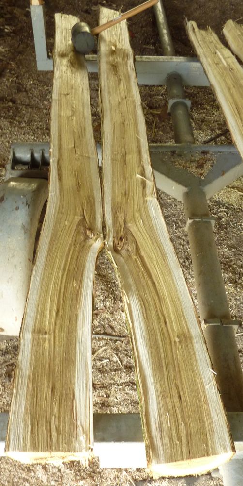

FluFlu hat geschrieben:
Es sieht nicht nach viel Arbeit. Wenn du ihn hierher bringst, spalte ich dir das gerne. Es wäre Schade, wenn er reissen würde!Ich habe null Plan, wo ich das Ding spalten sollte.
Ich hoffe, dass es nicht reisst, bis ich jemand finde, der es spaltet.
Re: Es ist Holzzeit! Teil 3
@ Silber
Aber denkst du wirklich, dass der bogentauglich ist?
Er ist ja nur 130cm kurz - minus der geteilte Teil oben.
Müsste also gespleisst werden.
Aber er ist auch nicht komplett gerade.
ICH werde keinen Bogen daraus bauen wollen.
Weiss also nicht, ob ich den wirklich spalten soll - als Stave.
Was ich aber daraus machen würde, wäre diverse Sachen zu drechslern.
Aber falls der wirklich bogen-tauglich wäre, wäre es irgendwie schade, ihn zu zersägen und zu zerdrechslern.
Ich weiss echt nicht.
LG suzie
LG suzie
Liebe Grüsse
fluflu
fluflu
- Silberwolke
- Beiträge: 485
- Registriert: 13.08.2008, 14:18
@FluFlu
Ja, ich denke, dass er bogen-tauglich ist. Ich würde sogar sagen, mit 130 cm Länge und cm 13 cm Durchmesser (wenig Splint) kannst du draus locker einen Bogen bauen. Du muss es jedoch spleissen, aber das ist auch keine Hexerei. Wie du willst.

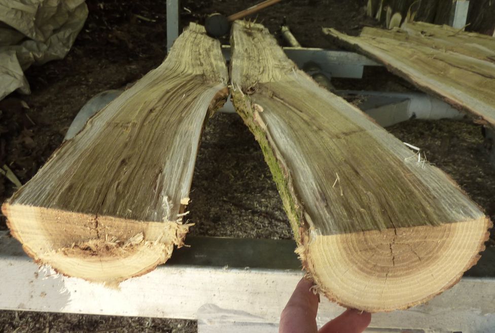

Weiter gehts, Jetzt ist Robine eingetroffen! Zwar keine dicke Ringe aber relativ wenig Früholz.
Habe gesehen das die Stämme sofort risse zeigen. Als ich zuhause war habe ich die stirnflächen von die Stämme abgeschnitten damit die Risse wieder weg sind, dann gespalten. Die Vierteln zeigten nach dem Spalten gleich wieder feine Risse. Habe die dann gleich versiegelt und ab in dem Keller. Aber im Keller ist es zu feucht für Robinie, der Fault dann sicher.
Macht es Sinn das Splintholz gleich zu entfernen?
LG Leo
LG Leo
Grüße Leo
- Tom Tom
- Beiträge: 3959
- Hat gedankt: 4 Mal
- Hat Dank erhalten: 21 Mal
Wenn dus eilig hast kannst den kompletten Splint runterziehen auf einen durchgehenden Kernring.
Ansonsnten auf Nummer sicher gehen und so trocknen lassen

Wenn die Robinie schon im Saft stand dann würde ich empfehlen den Splint runter zu ziehen.

Hi Acker,acker hat geschrieben:Wenn die Robinie schon im Saft stand dann würde ich empfehlen den Splint runter zu ziehen.
die betreffende Robinie wurde noch vor dem Laubaustrieb geschlagen, liegt jetzt aber schon seit ca. 6 Wochen auf ein grosse Haufen. Habe mir dann mit Genehmigung vom Eigentümmer ein Stämmchen geschnappt
Da 4 Staves raus gekommen sind werde ich einfach mal eine runter arbeiten, ist zwar sicher noch nicht trocken, aber das hat auch der Vorteil das die einzelnen Ringe sehr einfach runter gehen mit dem Messer. Ich vermute mal das wenn ich es feucht lagere, Fäule auftretet, wenn ich es trocken (Außenlager) lagere reisst es.
Und Robinie mit Rinde darf ich bestimmt nicht im Wohnzimmer lager
LG Leo

Das einzige, was bei Robinie wegfault, ist der Splint, der Kern ist das fäuleresistenteste, was in Europa wächst (10-20 Jahre im Erdkontankt möglich). Evtl. können bei feuchter Umgebung auch Stockflecken auf der Oberfläche/unter der Rinde entstehen, aber die sind nur oberflächlich.LJB hat geschrieben:... Aber im Keller ist es zu feucht für Robinie, der Fault dann sicher.
Grüße, Robert
Hi Robert,
ja, stimmt. Nur der Stamm hat bereits etwas Kernfäule, die erste 3 Ringe (schätzung) über das Mark sind schon zu Karton mutiert.
Das habe ich allerdings weggehackt.
ich werde es mal mit verschiede Methoden versuchen, bin ja experimentierlustig.
Trotzdem wollte ich mal nachfragen, man muss das Rad nicht immer neu erfinden. Aber wie ich schon vermutet habe führen auch hier einige Wege ans Ziel, und die Wege muss ich ALLE mal gehen
LG Leo
