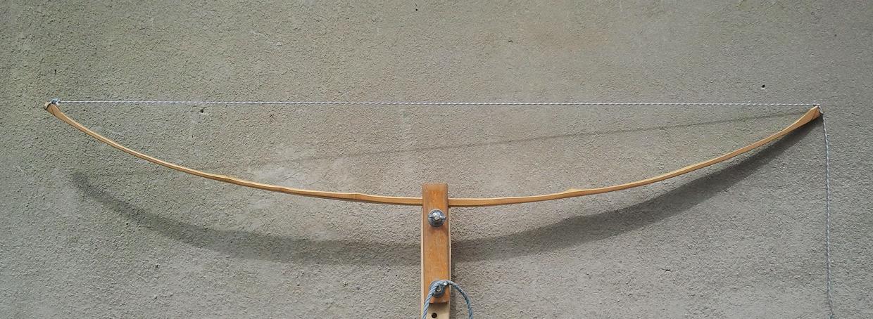

Habe mich auch an Osage mit Außenseitenverstärkung aus Beinsehnen gemacht. Der Bogen hat jetzt ca. 14 kg Zuggewicht auf 60cm Auszug (Druckpunkt bis Sehne). Der Bogen selber ist 146cm lang uns soll für 73 cm Auszug dienen (Druckpunkt bis Sehne)
17cm rückwärts
17cm rückwärts
Bevor ich die Enden nach vorne flippe habe ich noch eine Frage: Ist es schlau den Bogen außen an den 2 Ästen abzuflachen?
Ast 1
Ast 1
Ast 2
Ast 2
und wenn ja, auf welcher Länge? Und wie tief? So dass das Holz sich etwas biegt oder vorher aufhören und die Aststellen steif lassen? Auf der Bogeninnenseite ist das Holz glatt und flach, von den Ästen ist nicht viel zu sehen.
