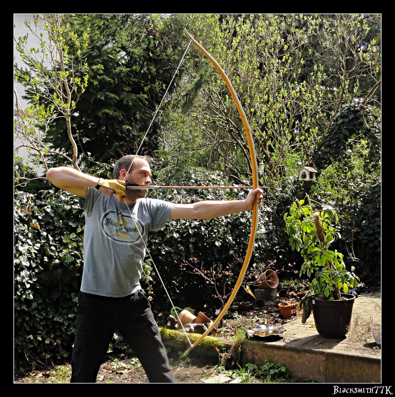

Blacksmith's *ANGHARAD* Welsh Warbow 107#@32"
Blacksmith77K
Beiträge: 6025
Beitrag von Blacksmith77K »
EWBS Welsh-Class Yew-Bow
76 inches Nock to Nock
D-Profil 7/8 - 8/8
Nocken aus Geweihspitzen mit Sidenocks
Eibe mit natürlichem Splint und Ø50rpi
107#@32" Overdraw bis 34"
Sehne: 16 Strang Spectra 652 (FF)
Standhöhe 6 Zoll
Standhöhe 6 Zoll
Bogenbogen
Bogenbogen
obere Geweih-Nocke mit Sidenock
macht sich gut in der Sonne
untere Geweih-Nocke
untere Geweih-Nocke
Flame-on
Flame-on
der Sehnenstand
der Sehnenstand
Vollauszug
Vollauszug
...Video folgt...

Schööön, :o :o :o
die Blumentöpfe sind da schon beim Auszug umgefallen...........
schaut gail aus.
Gruß alfredle

Ein Bogen schöner als der andere, Respekt.
.....auf die Geweihnocken im Detail bin ich ja mal gespannt.

Tiller und Daten sehen wunderbar aus. :)

Ja, was gibt's da noch zu sagen. Endgeiler Bogen, wie immer ;) .

Ja, die Bilder unterstreichen den ersten Eindruck des Vollauszugsbildes.
Wetter müsste heute halten. ;)

Jo, gefällt mir selbst gut und wirft wie die Hölle! Erschreckend, fast... ;D

Der Nockübergang hat mir bei Murdock besser gefallen. Ich hab aber auch keine Ahnung, ob das mit Geweih überhaupt in dieser Form möglich wäre. Das ist innen ja spröder als Horn.
Blacksmith77K
Beiträge: 6025
Re: Blacksmith's *ANGHARAD* Welsh Warbow 107#@32"
Das Geweih ist bis zum Maximum reduziert. Also eine saubere Knochenhülle. Dünner mache ich die net, muss ja halten. Im Übergang hat das Geweih vllt. 1mm Wandstärke, dünner Ausschleifen ist zwar machbar, aber nicht mehr so belastbar.
Es ist insgesamt zierlicher, als es auf den Fotos wirkt. Die WA-Enden haben 'nur' 11mm Durchmesser bei knappen 110#
