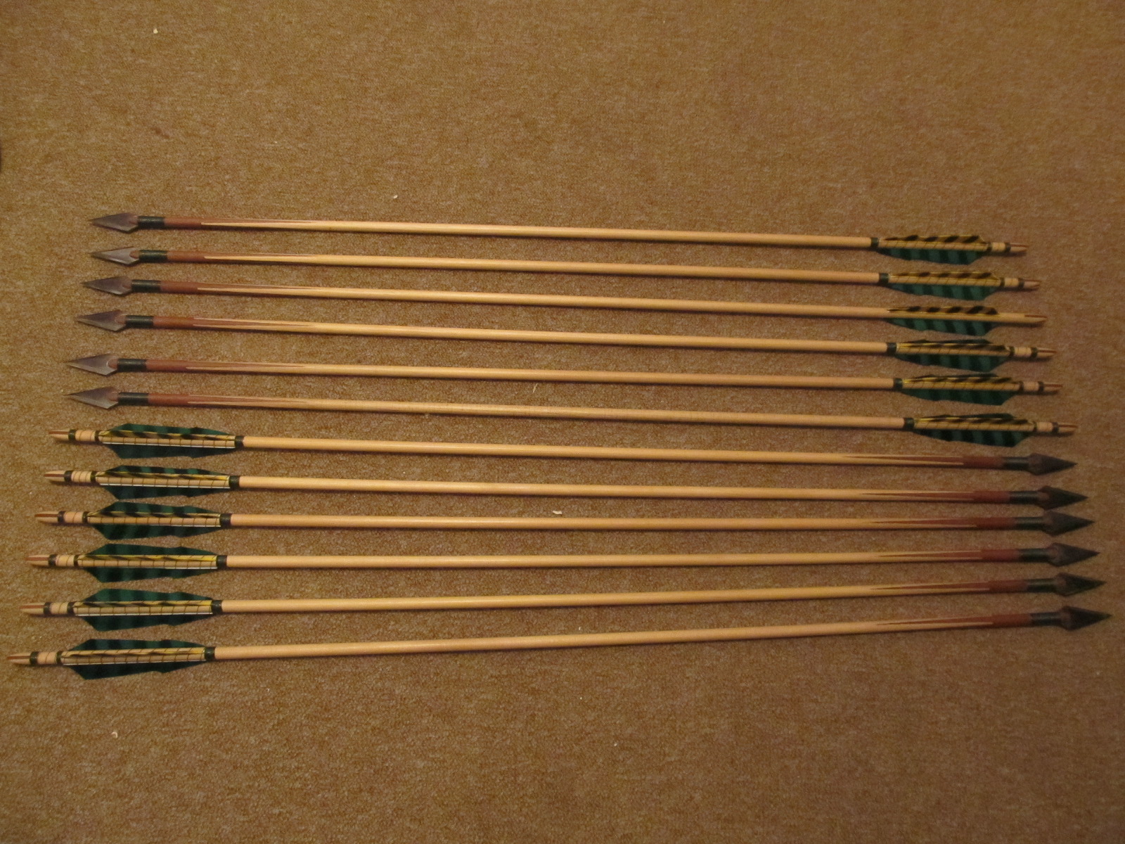

Auf den ersten Blick, relativ saubere Arbeit. Besonders die Nocken sind schön geworden.
Aber die Federn sehen etwas seltsam aus.
Bist Du sicher, daß da keine Mischung von rechten und linken Federn passiert ist ?

Hallo Klaus,
Sind alles rechte Federn, leicht schräg aufgeklebt...
fliegen wie an ner Schnur gezogen

Hallo Leute ,
Habe endlich meine neuen Pfeile fertig bekommen .
Einige kennen die vorab-Threads von den Sägeblattgspitzen und den Vorschäften.
Schaft Zeder 11/32" Spine 45-50#
Vorschaft Vierfachspleiss 4" Massaranduba
Nockverstärkung Massaranduba
Federn 4"
Wicklungen Nylbond Garn Grün
Also Scheibenpfeile werden das wohl nicht werden ;D ;D
Edit : Gewicht der Pfeile beträgt 35 gramm = 540 grains
Länge 84 cm Der Schwerpunkt liegt bei ca. 25% vor der Pfeilmitte .
Ist das o.k. ??? ??? ???
Gruß Thomas

Ein FOC von 25% :o
Die Bogenjäger werden Dich beneiden. ;D
Ne im Ernst, die Pfeile sollten sich Rekordverdächtig schnell stabilisieren und ausrichten, aber Du wirst mit den Pfeilen keine Weitenrekorde schiessen können. Aber gute Kurzdistanz-Pfeile. ;)

Sehr sauber gearbeitet. :)
tommy lee hat geschrieben:Wicklungen Nylbond Garn Grün
Was ist denn das ? Ist das ein Garn aus dem Fischereibedarf ?
