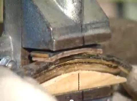

Ursachen-Analyse:
Kann es sein, dass die Griff-Erhöhung rückenseitig durch zusätzlich stehen-gelassene Ringe erzeugt wurde? Dass also der Rückenring NICHT durchlief - und das gerade an der Stelle mit der höchsten Belastung?
Wenn ja, ist folgendes passiert:
Der Bogen hat sich an einer Stelle, wo der erste ZUSÄTZLICHE Rückenring des Griffbereichs anfing, noch gebogen.
Dadurch hat sich dieser ansetzende Ring abgespalten - und dabei die Sehne auseinander-gehebelt!
Ein häufiger Irrtum:
Oft wird geglaubt, ein Backing würde die Zugkraft des Rückens ganz übernehem. Dem ist aber NICHT so! Die Zugbelastung nimm bis zur neutralen Zone (bei halber Dicke) zwar AB, "Null" ist sie aber nur IN der neutralen Zone.
Da drüber nimmt sie bis zur Oberfläche des Rückens zu.
Auslaufende Fasern unter Zugspannung neigen nun aber mal zum Abspalten.
Eine Griff-Erhöhung durch zusätzliche Ringe kann man machen - aber nur dort, wo er sich NICHT mehr biegt!
Oder die auslaufenden Ringe müssen gewickelt sein. Eine Wicklung verhindert das Abheben, ja!

Mit der Erklärung bin ich nicht ganz zufrieden - ich würde, soweit auf den Bildern erkennbar, den Fehler eher am der Klebestelle zwischen Horn un d Holz im Griffbereich suchen. Die nach oben abgebogene Sehnenlage kam verm als Folge der Einknickens am rechten Fadeout zustande.
Aber - alles nur Ferndiagnose.

Danke für Eure Anteilnahme und die versuchte Fehleranalyse!
Rabe:der Kern des Bogens ist ein durchlaufender 4mm starker Bambusstreifen auf den ein Ahornstück mit stehenden Ringen
als Griff aufgeklebt ist.Eine ausführliche Fotodokumentation+ Baubeschreibung steht in der TB 61.
Jo:da tust Du gut daran,das macht die Sache tatsächlich leichter! Die Koreaner halten es so: Frauen+-40lbs Männer +-50lbs
Benzi: der koreanische Griff ist in der Tat sehr viel schlanker,nur wird er ja noch zusätzlich mit Gummi aufgedoppelt.Da bevor-
zuge ich einen Türkenähnlichen,konnte dafür auch noch kein technisches Gegenargument finden.Diese Videoreihe aufYT ist übrigens meine Leib-und Magenhilfe und persönliche Vorlage für´s Koreaner bauen.
Kra: Kann so natürlich passiert sein,ich hatte das sogar schon mal,da war aber die Klebestelle zwischen Griff und Bambus
deutlich getrennt gewesen.Hier sieht es eher nach einem klassischen Trümmerbruch aus,da ja die Bruchstellen der einzelnen
Materialien nicht nur an einer Stelle sind und den Verklebungen noch Material von der Nebenschicht anhaftet(Horn an Bambus,
Bambus an Holz).Auch fängt eine beginnende Delamination nicht mit so einem fiesen Knistern an,das ist eindeutig in der Sehne.

Rabe:Es ist gut,dass Du so hartnäckig bist!Tatsächlich scheint Deine Erklärung jetzt mit der Zeichnung durchaus plausibel.
Diese Fade-Stelle ist besonders bei koreanischen Bögen stärker belastet als zB bei türkischen,deren Griffstück sehr viel
länger und dicker ist und durch V-Spleiße mit den WA verbunden wird.De Facto ist also so ein" Schälpunkt" bei den Türken
gar nicht gegeben.Das erklärt auch Wurfgewichte von über 100lbs bei einer Länge von ca.einem Meter,kombiniert mit
einer griffhahen Biegung.Zurück zum Koreaner.Meine übliche Verstärkung besteht darin,2 Schichten kurze Sehnen über diese
Stelle zu legen,nur hat das diesmal bei dem Dampf wohl nicht gereicht.Im Übrigen habe ich diese Stelle auch noch nie im
Orginal und Detail gesehen,vielleicht lassen die Koreaner die Griffe garnicht so auslaufen.Skerm hat doch das Video und
könnte hier Licht reinbringen.Lieber Rabe,ich werde Deinen Rat jedenfalls in Zukunft beherzigen und doch eine Wicklung
dort anbringen!
Acker: Der Bambus kommt in 5mm Laminaten von Dictum,feinste Qualität,eigentlich für den Yumi-Bau vorgesehen.
Wahnsinnig zäh und bruchfest bei sehr hoher Biegetoleranz und großen Nodienabständen.Schließe ich als Fehlerquelle
eher aus...

Autsch. Da hilft nur eines: In Wasser einlegen -> Horn (falls intakt genug) und Sehnen nochmal verwenden.
Der koreanische Griff hat wie gesagt eine andere Form, aber der Aufbau ist so wie in Rabes Geht-nicht-Skizze. Bei dem Aufbau mit Holz oben drauf gibt es eigentlich kein Problem. Ich habe so eine Bauweise schon drei Mal angewendet, u.a. bei meinem Koreaner.
Das aufgesetzte Holz sollte sanft konvex (wie Rabe es schwach in der Skizze angedeutet hat) auslaufen und da gehört entsprechend Sehne drauf um auf die Dicke zu kommen. Den Fotos nach läuft das Holz bei dir relativ gerade aus und ist dick, daher die Sehnenlage auch relativ dünn.

Das ergibt sich für mich aus der Konstruktion. Die ist nämlich einfach: Bambus und Horn formen, Leim drauf, einwickeln, Griffstück aufsetzen. Wie würdest du das denn anders machen? Die erste Version vom Raben funktioniert meiner Meinung nach nicht, da bekommst nie saubere Übergänge und eine kontrollierte Form zusammen, schon gar nicht ohne Schraubzwingen.
Nur zu Erinnerung: Was Stefan da gebaut hat und was versagt hat ist kein koreanischer Griff. Der koreanische Griff sieht in etwa so aus (100%ig genau weiß ich es leider auch nicht, aber das konnte ich dem Video entnehmen):

interessant in diesem Zusammenhang finde ich das Aufleimen des Griffes bei den Koreanern, hier verwenden selbst sie "modernes" Werkzeug:

@Skerm: das Griffstück ist bei mir 18 cm lang und hat lange,auf null auslaufende Fades.Die Sehnendicke an dieser Stelle liegt
bei 2,5-3 mm.Zum Glück habe ich 2 Koreaner zwischen 50 und60 lbs,die mit dieser Griffform klarkommen.Interessant ist die
Theorie von Feanor,dass durch höhere Griffwölbung mehr Stress entsteht.
@ Feanor: Ich habe mal bei den ATARNis nachgefragt,ob sich der koreanische Griff mitbiegt.Die Antwort war"nein,darf er auch
nicht,sonst würde er delaminieren.Er ist aus Eiche und sehr steif und stabil!"
Wenn also ein Griff nicht mitbiegt,sollte es doch egal sein ob er 1,5 oder4cm hoch ist,das Entscheidende sind doch die Übergänge an den Fades.Dein Post hört sich ein bischen so an,als ob Du nach meiner Baubeschreibung schon mal Schiffbruch

Der Griff scheint mir mit 18 cm recht lang (vor allem da der Bogen schon kurz ist). Damit koennte es sein das die Fades mit in den biegenden Bereich laufen, was zu Belastungen fuehrt. Die Koreaner bauen einen kurzen (max 12 cm) langen Griff ein und fixieren diesen oft mit Wicklungen direkt dahinter. Dort biegt sich noch sehr wenig. Die Biegung beginnt erst etwa 5 cm nach den Wicklungen (auch wenn sich der Griffbereich ggf. leicht streckt). Deine Wicklungen kommen in einem Bereich der hinter der Hauptbiegezone (in deinem Bogen) liegt, damit konnten sie den Griff nicht mehr unterstuetzen. Der Tiller ist fuer den Koreaner auch zu griffnah (Bild 4053-Atarn) vor allem weil der Griff recht lang ist.
Kommen wir noch kurz zu meiner "Theorie". Genau im Griff biegt sich der Koreaner nicht. Was ich meinte waren die Fades. Ist der Griff hoeher muss die Sehne diesen Winkel ueberbruecken. Je kleiner der Winkel zwischen dem Griff und dem Wurfarm um so mehr um so mehr neigt die Sehne dazu sich im Knick abzuheben (hat sie bei dir getan). Du kennst das Phaenomen vom Osmanen zwischen Sal und Kassan. Ohne den Bogen in den Reflex zu ziehen, hebt sich die Sehne beim Trocknen an dieser Stelle ab. Um so eher, je kleiner der Winkel zwischen Kassan und Sal bereits ist (Stichwort: 3. Sehnenbelag :() Also hoher Griff kleiner Winkel, Kleiner Winkel, Sehne hebt ab oder haftet schlecht (Ecke). Stress am Griff durch die zu nahe Biegung und eine zu griffnahe Biegung und die Sehne hebt sich direkt am Knick. Durch den Druck im Arm wird dir dann direkt der Griff abgesprengt. Manche Koreaner machen den Griff gaaaanz flach (gerade so das er sich nicht mitbiegt) und bauen ihn hinterher durch Kork etc. auf. Ich denke das hat genau den Grund.
Wie gesagt alles unter dem Gesichtspunkt: Hinterher ist man immer schlauer und kann klugsch...en. Am Ende ist es auch immer ein bisschen Glueck und Pech vor allem wenn man am Grenzbereich baut oder experimentiert. Ein Koreaner ist am Grenzbereich und der Griff ist ein Experiment. Aber nur so kommt man weiter und kann sein Wissen erweitern. Das hast du im Uebrigen mit deinem Buildalong getan. Danke nochmal dafuer, auch wenn Dir gerade nicht nach "Gutfuehlen" ist!
