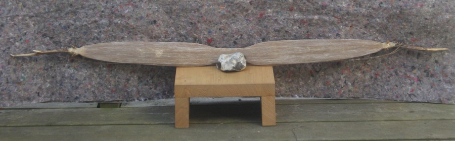

maximale Breite: 75mm
Griffbreite: 40mm
Länge Nocke zu Nocke: 120cm
Länge Rose zu Rose (Geweihansatz): 98cm
Holz: Flatterulme, ein Jahrring plus Reste eines zweiten
Rückenbelag: erste Schicht Hanf, zweite Schicht Rindersehnen, geklebt mit Hautleim
Der linke Wurfarm (der mit der Sprosse) ist der Obere. Aufgrund des zu entsprechender Seite geneigten Sehnenverlaufes.
Mein Eindruck: Der Winkel der oberen Geweihstange scheint zum Rücken hin etwas kleiner zu sein als der der unteren. Daher wird der obere Wurfarm etwas stärker beanschprucht.
Mein Anliegen: Zielgewicht liegt bei 55 bis 60 Pfund. Derzeitige maximale Auszugslänge beträgt bei etwa 55 bis 60 Pfund 50cm. Zielauszug beträgt 60cm. Wie würdet ihr weiter vorgehen?
mit Hilfslinien
mit Hilfslinien
Auszug 50cm bei ca. 55 bis 60#
Standhöhe liegt bei 12,5cm

Also am Tiller kannste eigentlich nicht mehr viel machen, Jetzt kommts drauf an, ob die Flatterulme den Spaß mitmacht. Wenn du unbedigt noch was tillern möchtest, dann den Biegeradius im Ganzen enger machen.
Denke hauptsächlich der äussere Bereich der Hauptbiegezone könnte etwas runder kommen.
Bei weiterem Auszug wird's sonst evtl. zu Griffnah.

Krasse Idee, aber warum Hanf unter Sehne??

Also zuerst einmal muss ich sagen, dass das Teil echt geil aussieht.
Schade mit dem Sehnenverlauf, ich hätte den Bogen sonst sofort umgedreht. Der Tiller wäre dann super. So würde ich am derzeit unteren Wurfarm im auslaufenden Bereich noch einen fast schon imaginären Hauch vom Holz wegnehmen (also rechts :) ).

Hey, langsam langsam. Dies ist keine Präsentation. Der Bogen ist noch nicht fertig.
Die äußeren Biegebereiche mehr einbeziehen. Ja, gemeint hab ich das auch schon.
Kann der Griff selber auch mehr Biegung vertragen?
Hat jemand Bedenken den Bogen bis 60 cm auszuziehen? Oder würdet ihr sogar mehr versuchen?

"... warum Hanf unter Sehne??"
Hatte nicht genug Sehne für zwei Lagen.

Abgesehen davon, dass ich hier mehr rumliegen hab als ich in 5 jahren verbrauchen werde, ist "Hanf unter Sehne " leider ein bischen wie "Akte wegschmeißen, aber vorher ne Kopie machen!"...
(Der Vorteil von Sehne als Backing ist ja gerade ihre DEHNBARKEIT - Hanf hingegen ist das Backing, das sich am WENIGSTEN dehnt... Irgendwie ein Widerspruch....)
wg. 60 cm ausziehen..: Das kannst nur Du entscheiden, sorry! Auf einem Bild können Länge und Krümmung immer täuschen. Außerdem muss man es FÜHLEN! Wenn die Krümmung Gefahr läuft, optisch "ungesund" zu werden - oder er "dicht macht" (stackt) ist finito... Er sagt es Dir - aber nur "live"....

nocona hat geschrieben: Kann der Griff selber auch mehr Biegung vertragen?
Ich würde das lassen. Wenn Du Dir den größten Auszug anschaust, dann eher mehr in den äußeren Bereichen der Wurfarme. Vom Sehnenwinkel her kannst Du ja noch etwas. Ansonsten wie der Rabe schrieb, mit viel Gefühl.
Was ich jetzt machen würde, um zu sehen, ob ich noch weiter komme, ohne viel Kraft zu verlieren, ist, ein wenig über die komplette Länge beider Wurfarme fein abtragen und dann sehr oft ziehen. Wie fühlt es sich dann an? Ist noch Luft nach oben oder macht der Bogen zu? Was sagt die Waage, und was die Auszugslänge?

Idee wegen mehr Auszug:
kannst Du nicht eine längere Sehne etwas weiter nach außen am Geweih einhängen, sofern die Verbindung an der Rose das aushält ? Platz wäre da noch genug zu sehen.
