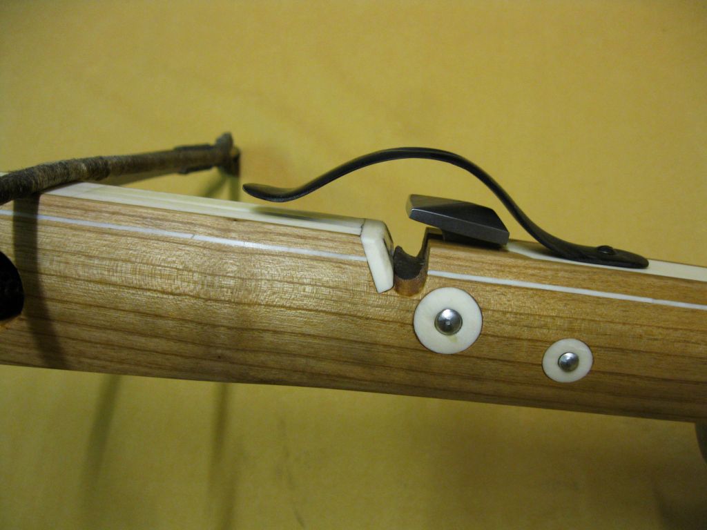

Ich habe mir auch mal wieder einen Abend in der Werkstatt gegönnt und für meinen Schnepper eine Wippe aus Wildkirsche gefertigt. Ich bin am überlegen ob ich ihr nicht auch einiges an Bein auflegen sollte.
Jos
Jos

Zu Deinem wunderbaren Klappenschnepper würde auch eine beinverzierte Wippe passen.

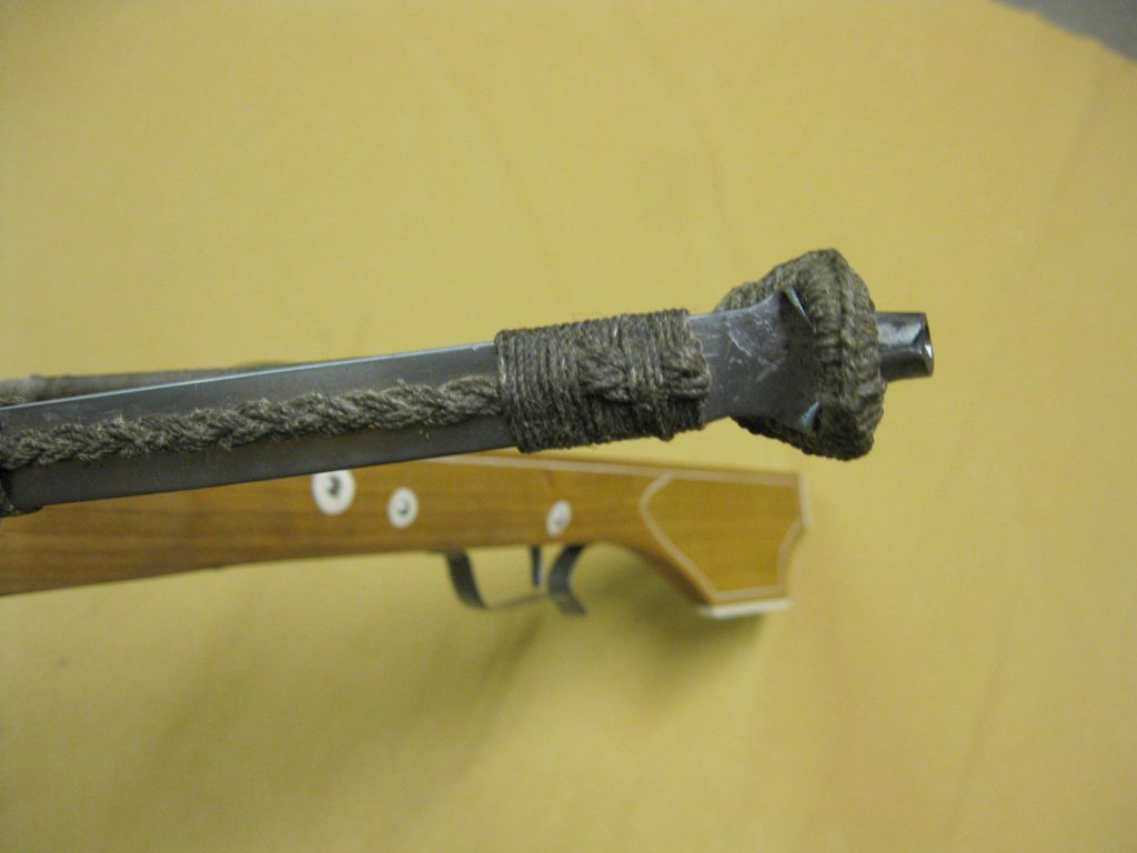

Nach Wochen der Genesung war ich auch mal wieder in der Werkstadt.
Der Bogen hat folgende Abmessungen.
Bogenlänge gesamt 754 mm
Sehnenlänge 706 mm
Mitte 35x8,5 mm
Außen 24x5,5 mm
Sehnenstand 60 mm
Bei einem Auszug, Bogen - Schloß = 260 mm
Für meine neue ist die Sehne schon fertig. Es wird mal eine mit vier Achsen. Den Plan habe ich schon lange fertig.
Jos
