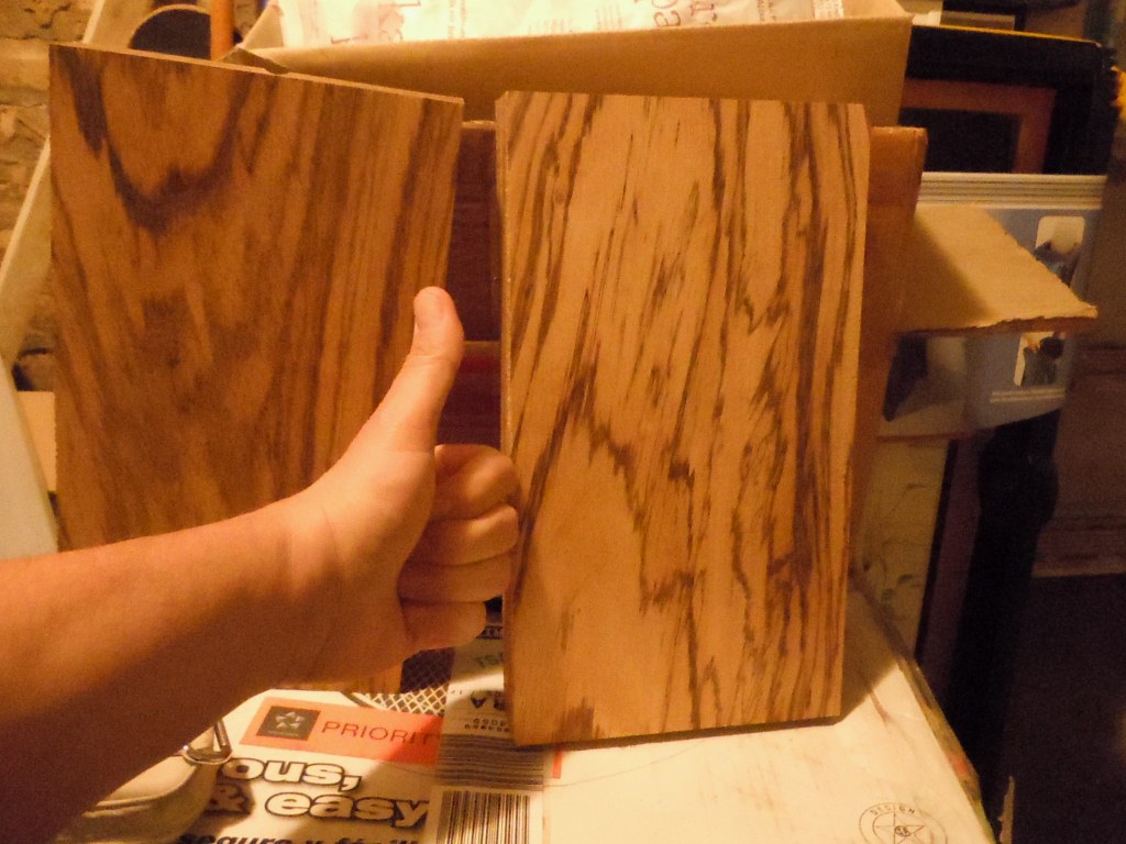

Ich hab gerade mehr Zeit, da für dieses Jahr noch keine Dienstreise gehabt. Mein erstes Küchenmesser ist heute fertig geworden. Mein Messer #12 ingesamt, ein Santoku aus dem Westen.
Ein Messer dieser Größe fehlte mir in der Küche noch, also hab ich’s mir selbts gebaut. Ich wollte das Messer heute fertig bekommen so hab ich auf’s finish nicht viel Wert gelegt, es sind durchaus noch ein Paar Kratzer und Macken vorhanden die ich hätte rausschleifen können. Da das Teil aber eh für mich ist stört mich das nicht, soll ja auch benutzt werden.
Das Holz hab ich von einem Schreiner geschenkt bekommen der bei mir ein paar arbeiten erledigt hat. Ich hab ihm einige meiner Messer gezeigt. Die Messer haben ihm wohl gefallen, am nächsten Tag ruft er mich an, dass er einige Holzreste übrig hätte die sich doch sicher gut als Messergriffe machen würden – siehe Bilder.
