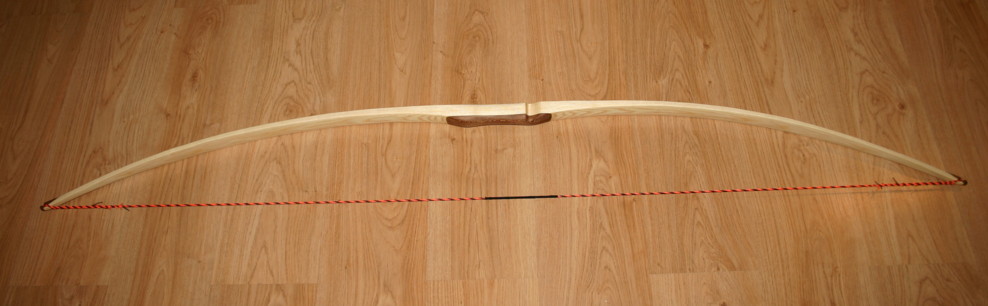

So hallo,
das Saplingturnier ist zu Ende und um nicht aus der Übung zu kommen, habe ich einen meiner 40 Eschestaves geschnappt und einen Esche-Flachbogen gebaut. Nachdem mir ein netter Schreiner ein paar Leisten Platane vermacht hatte, habe ich den Bogen damit ein bißchen aufgehübscht. ;D
Hier nun die Maße und die Bilder.
Meinungen und auch Kritik gewünscht ! :D
Material: Esche, aus einem 23 m-Stamm, im November geschlagen, diesen Stave 4 Wochen im Wohnzimmer schnellgetrocknet, äußerer Jahresring ca. 3,5 mm dick
Länge 1,78 m, WA 3,5 cm breit, ab 2/3 der WA auf 1,2 cm auslaufend an den Tips
Tipoverlays und Griffaufbau aus Platane, Finish Leinölfirnis
Zuggewicht 46 # bei 28 Zoll Auszug, getillert bis 30 Zoll, hierbei ca 50 Pfund
Gerd
abgespannt
abgespannt

Schön geworden :)
Und vor allem die Plantane find ich steil :D

Da kann ich mich nur anschließen!
Ist die von natur aus so oder hast du sie gebeizt?

Schöner Bogen! Bin auch an einem Escheflachbogen dran, gleiche Stärke, etwas kürzer, etwas breiter, Ringe etwas dünner, Design ziemlich ähnlich, sieht so aus, als ob wir da wellenmäßig nicht weit auseinanderliegen. ::)
Aber an deinem Bogen sehe ich, wo ich noch handwerklich Luft nach oben habe.
Und: wie wirft er?
Werde morgen ein paar Bilder machen und einstellen..........

fein fein, gefällt mir sehr. Die Platane bringt den Griff auch ohne Wicklung u.ä. sehr schön zur Geltung.

Das "aufhübschen" zeigt Wirkung ;)
Schönes Teil
Die Wurfleistung würde mich auch interessieren.

Ein absolut gefälliger Bogen mit gelungenem Tiller und der Hell-Dunkel-Kontrast schiebt ihn richtig weit nach vorne.
Auch von mir die Frage: Und? Wie schießt er?

Tja, wie schießt er? :D wenn ich das schon wüßte :D
Iss eigentlich dumm,zuerst das Finish zu machen und noch nicht wissen, wie er schießt !
Aber leider hatte ich am WE vor lauter Familienfesten keine Zeit, das auszuprobieren. Ich werde ihn am Dienstag in der Halle schiessen und wieder berichten.
Und wegen der Farbe: nur Leinölfirnis, sonst nichts. Das Leinöl hat aber die Maserung der Platane erst richtig verstärkt.

Schön geworden. :)
Ich wußte gar nicht, daß Platane so tolle Maserung hat. Ist das eigentlich hartes Holz ?
In unserer Stadt stehen jede Menge Platanen als Alleebäume herum
doch habe ich noch keinen von innen gesehen.
Wird höchste Zeit, daß das Stadtgartenamt mal ein paar Pflegeschnitte macht. >:)

Über das "wunderschön" der Maserung kann man ja streiten (ich finde Esche eher langweilig), aber der Bogen ist echt schön geworden. Glückwunsch!

klaus1962 hat geschrieben:
Ne, ist eher weich, aber für Overlays gehts gerade noch
Gerd

Sehr schön,
darf ich mir den als Vorlage nehmen :)

Schöner Bogen. Neben den passenden technischen Eigenschaften, gefallen auch mir die Platanenelemente gut! :)
Damit war wohl auch eher die Platane gemeint. ;)
@Güssenjäger
Astreiner Bogen ! Vor allem die schnittige, klassische Form gefällt mir - mal den aber bloß nicht an ! ;D ;)

Güssenjäger hat geschrieben:Tipoverlays und Griffaufbau aus Platane,
*...mal-schüchtern-die-Hand-heb....*
Wie sicher ist das mit der Holzart??
MEINE Platane sah bisher immer GANZ anders aus...
...nämlich so wie diese:
http://images.fordaq.com/p-17860000-178 ... %A4mme.jpg
