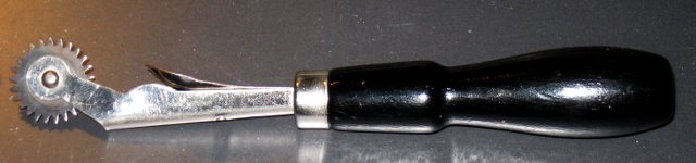

Bei der Naht hab ich noch mit 4 Stichen pro Zentimeter genäht. Angezeichnet mit einem... tja wie heißt son Teil? Prickrad?
Da sieht man das die Naht mit der zeit immer regelmäßiger wird und auch die Längsnaht wird Stück für Stück immer besser. Die Längsnaht hab ich dann mit 2 Stichen pro Zentimeter genäht. Dennoch, ich bin noch nicht zu 100% zufrieden, eben weil ich um die Fehler weiß. ;)

;D -ok Gali..ich gelobe Besserung!Der "Nächste" wird von Hand genäht! ;) Zum Prickelrad:um gleichmässige Abstände zu bekommen hatte jemand der FC"ler mal ne Kuchengabel benutzt.(zum markieren einfach leicht einpieken)Die Idee fand ich auch bestechend ;)

Die Kuchengabel geht aber auch nur wenn die Zähne der Gabel in gleichen Abständen sind. Das sind sie nicht immer ;) :P

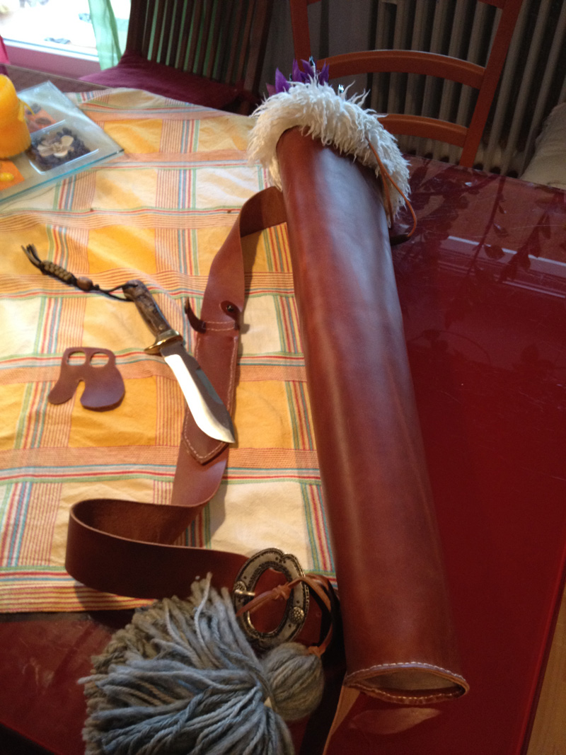

Nach der freundlich/fröhlichen Frotzelei über"s "Nähen lassen beim Sattler"jetzt mal ein von mir komplett hangearbeiteter Holsterköcher. :)
Er besteht aus 4mm starkem Leder,ist im Taschenbereich doppelt gelegt,+bietet Platz für 8Pfeile.In dem Besatz an der Tasche ist ein Kupferdraht eingearbeitet-so bleibt die Öffnung komfortabel geöffnet im Gebrauch.Die Messerscheide stammt aus meinem Fundus+passte(m.E.) zufällig gut dazu.Fixiert ist sie mit Lederbändern,die zum wechseln einfach geöffnet werden können.Genäht habe ich mit 2Nadeln+ Wickelgarn.Die Lochabstände habe ich mit einer Kuchengabel markiert+danach gebohrt.

Ui
Der ist schön geworden, saubere Arbeit!
Aber ich sehe keine Blutflecken *lach*
Nein ernsthaft, das sieht gut aus, die Naht hebt sich auch schön vom Leder ab, ist schön gleichmäßig... gefällt mir!

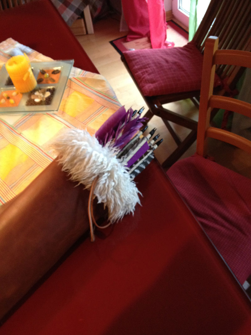

und das ist meiner...
genäht hat ihn mein Schatz ;D ich kann sowas nämlich nicht
Das Messer hab ich aber selbstgemacht. Idee für Köcher und Messer stammt aus dem Buch "Bogenschiessen Ausrüstung und Zubehör selbstgemacht"

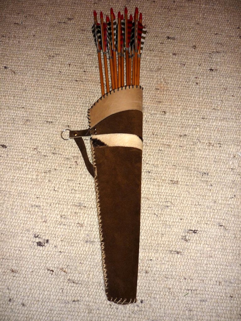

Anbei mein Rauhlederköcher aus einer alten Couch und einem Fellgürtel von der Deponie. Der helle Oberteil ist die Sitzseite der Couch, schon etwas durchgesessen, der dunkle Teil einfach die noch schöne Rückseite. Den Fellgürtel brauchte ich um eine Naht zu überdecken da ich keine so großen Lederflecken aus der Couch bekam.
Das Leder ist übrigens 2-lagig, verklebt da eine Schicht Couchleder nicht die gewünschte Steifigkeit hat. So ist er ausreichend Steif und dennoch flexible.

@Artifex,
Es wird gut gegerbte Rinderhaut sein, selbst oder schon vom Gerber gefärbt.
Von nix kommt halt nix ;)
Dein Köcher ist doch gelungen, was willst Du denn?
@OlliZ,
saubere Arbeit!
Ist das Schaf oder Flokati ;) Wenn letzteres dann bitte schnell ändern, passt nicht ganz zu so 'nem guten Stück :)

ne es is kein Westhighland und auch kein Flokati es ist ein Stück vom Schaffell damit die Pfeile nich so rumklappern. Und das mit dem Messer hab ich ausprobiert -- es stört nicht beim schiessen und ist ein gutes Gegengewicht zu den Pfeilen so dass der Köcher nicht immer um die Schulter rotieren will.

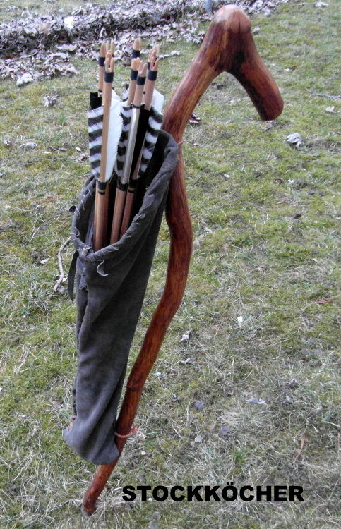

Ich hab mir einen Stockköcher gebastelt! ;D ;D

Mann alfredle, das ist mal ne klasse idee, wie hast die Spitze gemacht dass der immer steckt ? könnt mir nen Eisenstift vorstellen, dass mans auch im Sommer in den Bden bekommt ( ? ) .
das muss ich nachbauen.

Ja, lange Schraube eingesetzt, mit Epoxi, der steckte sogar im gefrorenen Boden.
