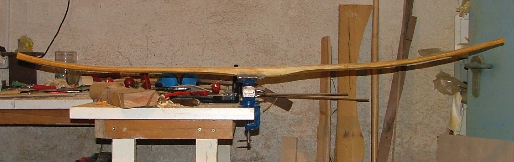

"Soooo, da ich im Sap-Turnier nicht fertig geworden bin, zeig ich euch nun meinen Sapling ein bischen später... "

Re: "saplingbow" Bogenbauturnier Nr 4
@moc wies aussieht bist du der Gewinner vom Sonderpreis, also wie hättest ihn den gerne
so wie er is, zum selber fertig tillern (bei dem Stave sicherlich ein Vergnügen)
oder getillert, dann müsstest du mir einen gewünschten Zuggewichtsbereich nennen.
hmm... joa..
wenn es Dir nichts ausmacht, würde ich gerne die fertig getillerte Option wählen (ich werde vorraussichtlich in den nächsten Monaten nicht zum Bogenbauen kommen)
Ein Zuggewicht um die 65# - 70# wäre super. Wenn Du dann auch noch eine Auszugslänge von 30" - 32" schaffen könntest, wäre es perfekt
. Allerdings kann ich das Holz nicht beurteilen; also wenn ich gerade "Dinge der Unmöglichkeit" verlange, ignoriere einfach den Auszugsteil
Gruß, moc
Gruß, moc
@moc ob viel über 60#drin sind wage ich zu bezweifeln aber ich werden versuchen ihn auf 70#bei 30" zu bringen. Das Finish werde ich allerdings dir überlassen, sprich Overlays und Oberflächenbehandlung.
