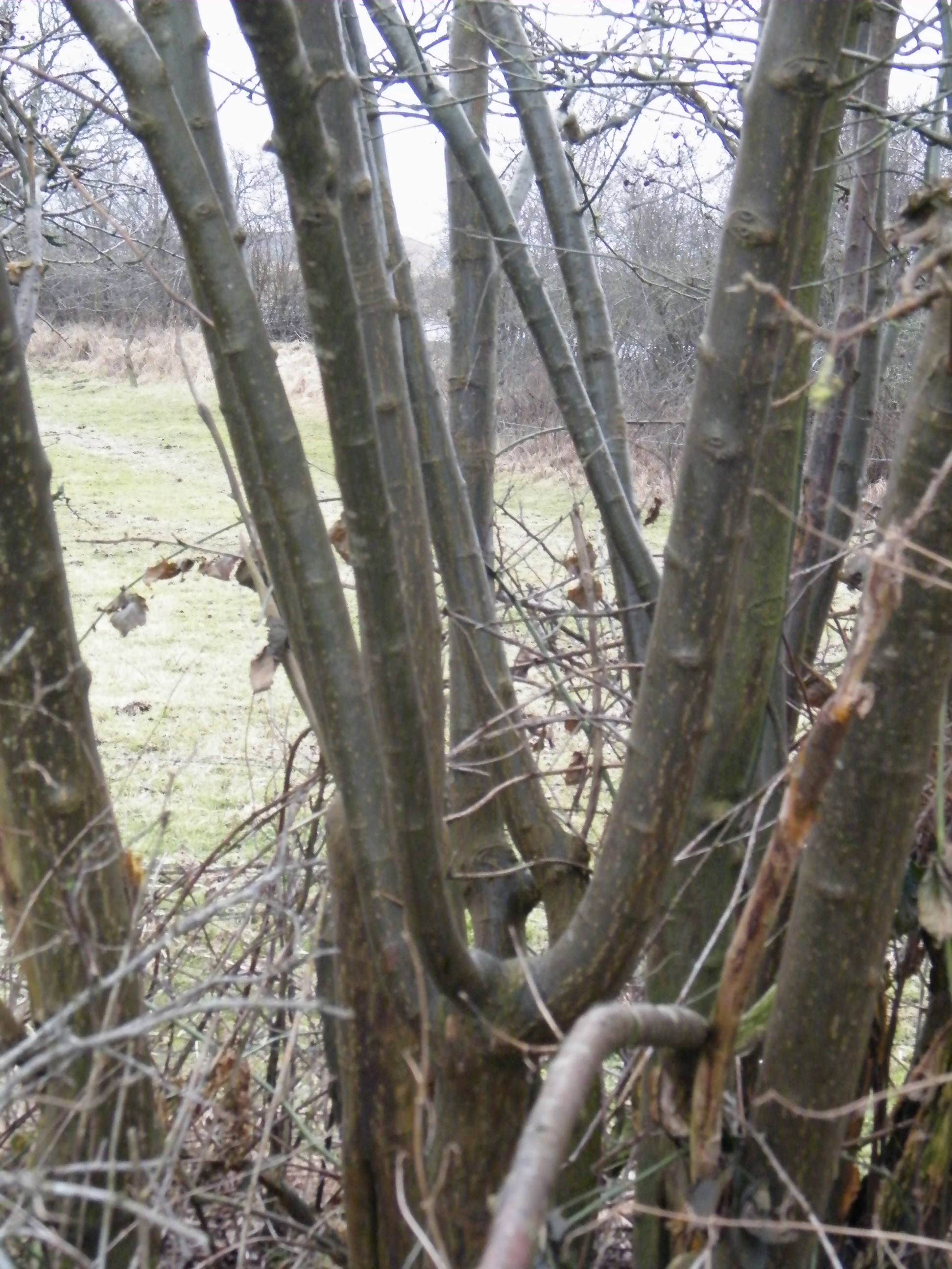

Hallo Fc gemeinde!
Bräuchte mal eure hilfe da ich noch immer anfänger bin. Wollte mir gerade ein paar Haseln schneiden da bin ich auf sowas gestossen. Kann mir wer sagen was das ist?
Die Farbe der Stämme ist graugrün ca 10bis13cm dick und sind ca 2,5meter hoch.
Wollte noch keinen fällen da ich ja nicht weiss was es ist und ob es brauchbar ist.

Wenn das Zeugs an sehr nassen Standorten in Form von größeren rundlichen Buschwerken wächst, dann ist es Weide...
Nordmann76

Beitrag von Nordmann76 »
Also es ist eigentlich recht trocken da und es war weit und breit nichts vergleichbares was ähnlich aussieht. Es sind alles einzelne Stämme. Aber danke schonmal für die Antwort

Beitrag von Galighenna »
Eigentlich sprechen diese rautenförmigen Korkzellen an der Rinde für Weide...
Hast du noch ein Bild, das die ganze Pflanze oder mehrere davon zeigt, so wie die da so wachsen?
Also so wie im oberen Bild wachsen sie da. Kann aber nochmal hinfahren und Bilder machen wenn du mir sagst was ich genau Knipsen muss

Beitrag von Archive »
Die Bilder taugen nicht viel, doch gleich es mal mit der Eberesche (Sorbus aucuparia) ab, das könnte hinhauen. Und Bogneholz wäre es auch, wenn es denn Eberesche ist.
So war nochmal da. Habe eine einzelne frucht oder samen am zweig gefunden.

Re: Es ist Holzzeit! Teil 3
Also Eberesche isses meiner Meinung nach mal nich
