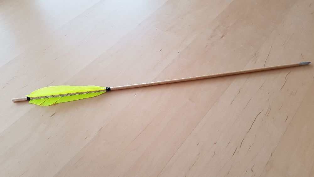

Skyfox
Beiträge: 11
Registriert: 17.12.2016, 16:29
Re: Befiederung Pfeile Daumentechnik
Beitrag von Skyfox » 25.02.2017, 20:25
Hier noch ein Bild von meinen drei ersten selbstgemachten Holzpfeilen. Ich denke, für die Daumentechnik ist es wichtig, genügend Abstand zwischen Nocke und Feder zu haben. Bei diesen Pfeilen sind es ca. 4 cm. Übrige Masse: Länge 34 inch, 11/32, 45 Gramm, 9 inch Federn, 125 grain Tophat Spitzen und Selfnocks. Die Federn sind in T-Form angebracht, somit stört sich keine der Federn am Bogen beim Schiessen.
