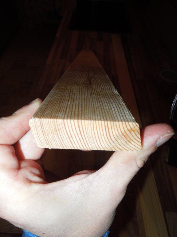

ich hab noch einiges von solchen Lärchenbrettern (Aussenschalung) bei mir herumliegen, teilweise bis 3m lang, die meisten sind eher feinringig, sind diese Bretter Pfeilschaft tauglich ? (die astfreien Bereiche)

Ich habe kürzlich 100 Schäfte aus lärchene Zaunlatten gefräst - aller beste Sahne! 40 Stück im spine 45 - 55 60 Stück im spine 60 - 70. Schön schweres Holz mit 16 grain per inch! Wäre bei 3/8 '' oder 1/2'' sicherlich auch gut für Kriegspfeile geeignet.

Aber einen schönen 12er Satz Kriegspfeile möcht ich schon raushobeln bzw. schleifen.

Lärchenbretter

Vom Klaus hab ich mal Lärchenschäfte aus einem alten Fensterrahmen erhalten - waren ganz nette Dinger.

Ja, das ist definitv gutes Pfeilholz (wenn die Maserung einigermaßen gerade und astfrei ist).
Könnt ich gut gebrauchen. Vielleicht schau ich mal abends bei Dir vorbei, wenn ich wieder auf meiner Baustelle in Vorchdorf war.
Wenn Du Kriegspfeile bauen willst, könnt ich Dir ja ein paar dicke Stengel mitfräsen, wenn Du Dich ein wenig an der Vorarbeit (Grobzuschnitt mit Kreissäge) beteiligst. Schablonen habe ich zB. für 9mm, 10mm und 12mm.
