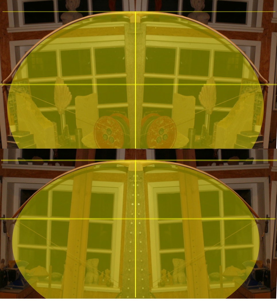

Den Style find' ich klasse, auch die coole Ultraselfnock ist ja richtig gut geworden,aber hab' den Eindruck daß Dein Bogen schief aufm Tllerstock hängt. Kann das sein, oder hab' ich nen Knick in der Optik.
Die bewährte Spiegelung: Wenn ich den grade setzte stimmt der Weg, den die Wurfarmenden zurücklegennicht mehr überein.
Hier müsste der untere schneller sein,also tendentiell richtig, aber so viel?
Wäre sehr dankbar um Aufklärung
Hier noch mal mit Hilfslinien:
L.G. deckelsmoog

Ich denke auch das Toddis Bogen etwas schief liegt. Hab ihn mal etwas gedreht und ein wenig gezeichnet.

hab ja schon geschrieben, dass der Bogen ein bisserl asymmetrisch ist. unterer WA ist um Grifflänge kürzer und wohl auch einiges schneller.
Nach dem Tillerbild müsste ich den unteren WA wohl noch ein wenig schwächen...schiesst aber gut so wie er ist und deshalb bleibt er erstmal so.
