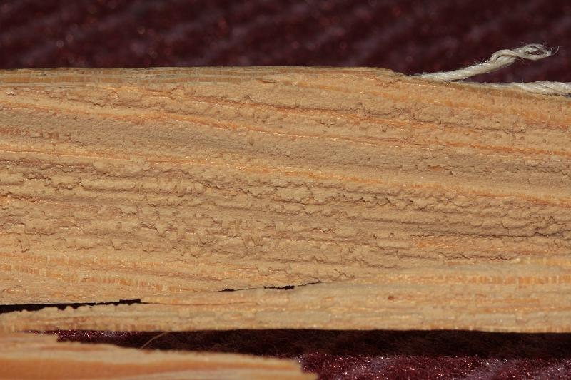

So, war heute trotz des teilweisen Schneesturms auf dem Parcour.
Einschießen, entsprechende Pfeile raussuchen und los ging es.
Er ließ sich butterweich ziehen, von anfang an mit gleichbleibender Zugkraft-- und die Pfeile gingen Kerzengerade bis 35m
Also Wurfleistung fand ich super gut mit entsprechender Geschwindigkeit.
auf der hälfte des Parcours --dann ohne Vorwarnung hatt ich beim Lösen des Pfeils auf einmal nur noch den unteren Wurfarm und die Sehne in der Hand.
" Das wars dann"
Nachdem ich mein Auto aus der Schneewehe , (die sich mittlerweile am Auto gebildet hatte ) geschaufelt hatte bin ich heim und hab mir den Bruch genauer angesehen.
Also ich würd sagen, daß der Bauch kollabiert ist . Bei dem bröseligen Innenleben des Wurfarmes eigentlich auch nicht verwunderlich .Oder habt Ihr andere Meinung ? Also Am Tiller lag es net !
Und bitte jetzt keine Beileidsbekundungen -- Versuch macht klug ! .
Arcus

Kammergetrocknet. Oder einfach blöder Stiel... mach mal schnell einen 2ten fertig, dann lässt sich vllt. mehr sagen.

Blödes Holzstück. Zu stark und schnell getrocknet kann gut der Grund gewesen sein.
Allerdings würde ich vor dem nächsten Bogen aus so nem Stück einen Bruchtest machen.

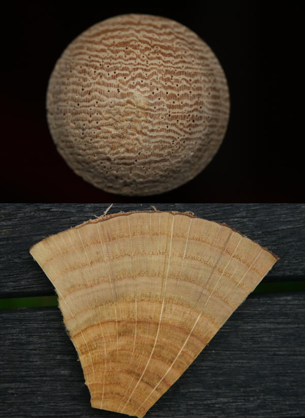

Nun muss ich aber doch mal DIE Frage stellen, die mir gleich beim ersten Bild oben in den Fingern kribbelte:
SICHER, dass das ROTEICHE war? Mich irritieren die Löcher und die Wellenstruktur!

Rabe, den gleichen Gedanken hab ich im Chat auch schon geäussert und arcus versicherte das es Roteiche ist. Bei den Nahaufnahmen vom Bruch frage ich mich aber auch schon wieder, genau wie du, ob das wirklich Roteiche ist.
Auf dem zweiten Bruchbild sieht der Faserverlauf auch irgendwie komisch aus. Evtl ist er gebrochen, weil dat irgendwie wurks war...

100 % Sicher bin i mir net, habs gesehen, hab gefühlt, habs bearbeitet, habs gewogen --0,78 -- alles wie bei Roteiche .
Ein anderer Stamm --vor 2 Jahren -- hatte ebenfalls diese Kringel -- an dem bin ich grad noch am arbeiten--kann nur keine Foddos machen, da die Tips schon rausgearbeitet und ich am Tillern bin.
Hab noch mal einen Roteicheanschnitt mit Mustergültigen Jahresringen rausgesucht --zum Vergleich .Allerdings war der Stamm 25-30 cm Dick .
Was kann es sonst sein ? Idee?
Arcus

Also für mich siehts definitiv wie Eiche aus. Ob es "Roteiche" ist, kann ich schwer sagen. Mein Trainingsschwert ist aus Roteiche und dunkler.
