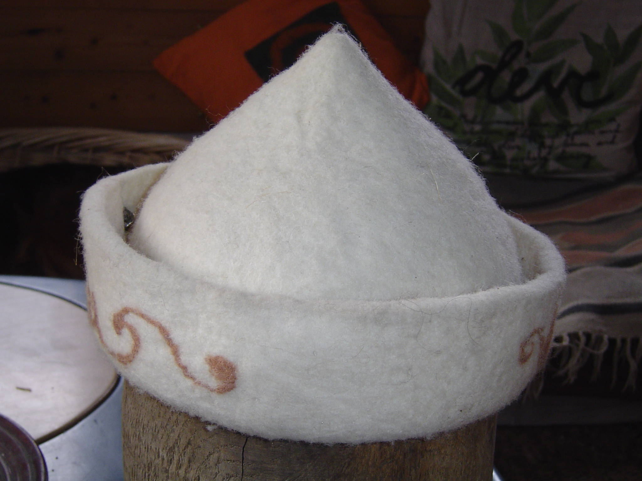

Hallo zusammen,
ich bräuchte einen Tip von den Filzern unter Euch:
ich hab diese tolle Kappe von Laszlo geschenkt bekommen, nochmal vielen Dank dafür!
ich hätte gern eine etwas andere Form, nämlich so:
wie kann ich 8mm Wollfilz dauerhaft verformen?
danke und viele Grüße benzi

Moin
wisst du eine neue Kappe machen, oder willst du dieses wunderschöne Stück verh - äh- verändern?

Das Verformen sollte eigendlich mit einem Dampfbügeleisen (mit viel Dampf!) funktionieren.
Kai

@Kai ja, an Dampf dachte ich natürlich auch schon, aber eher über nem Topf oder eher aus nem Bügeleisen?
danke und Grüße benzi

Ich habe mal einen Zimmererhut in einen Musketierhut umgearbeitet. Das ging am besten mit einem Dampfbügeleisen, weil man gut steuern konnte wo die Hitze und der Dampf hin kommen.
Ein Bekannter hat mit Hilfe eines Kochtopfs seinen Hut in einen sehr großen Schlapphut verwandelt.
Kai

Ich hab mir schon mal meinen Cowboyhut wieder "aufgedehnt" und wieder in Form gebracht.
Ursache für diese Maßnahme war: hatte den Hut blöderweise zum Trocknen auf die Heizung gehängt. Dadurch ist er geschrumpft und in verbogenem Zustand fest geworden.
Zum Wiederherrichten habe ich den Dampfreiniger (so ein Ding das aussieht wie ein Staubsauger, nur daß es nichts wegsaugt, sondern aus dem Schlauch Dampf ausstößt) meiner Frau verwendet.
Was bei benzi's Kappe allerdings Zweifel aufkommen läßt, ob sich da überhaupt was endgültig formen läßt, ist der "flauschige" Zustand des Filzes. Zumindest sieht er auf dem Foto nicht sehr dicht aus.
Die Filzhüte, die ich kenne und sich gut formen lassen, sind so dicht, daß man damit Wasser schöpfen kann, ohne daß viel durchtropft.
@benzi
Teste mal wie dicht der Filz ist. Wenn er zu gut durchläßt, sehe ich nicht viel Chance, daß ein herumdämpfen was bringt.
Dann ist es halt nur eine warme Haube (ohne Regenschutz), was ja auch nicht schlecht ist.
