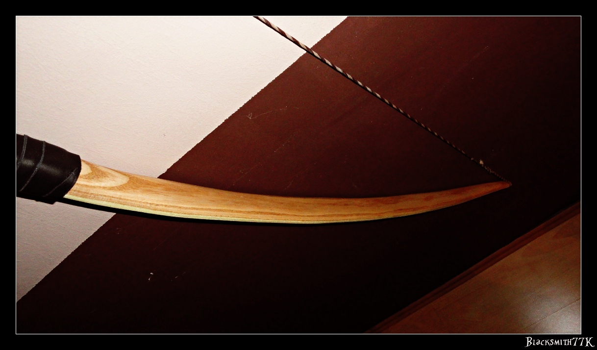

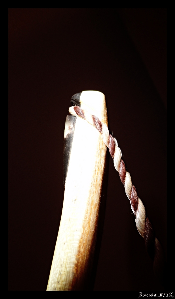

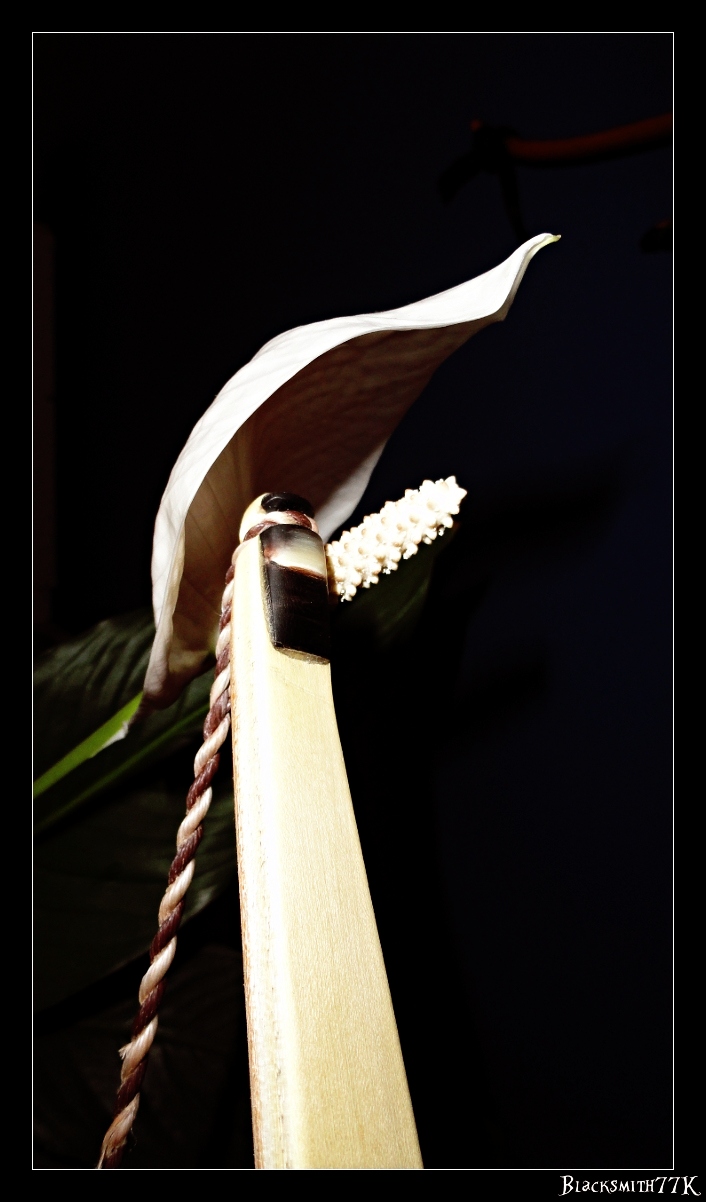

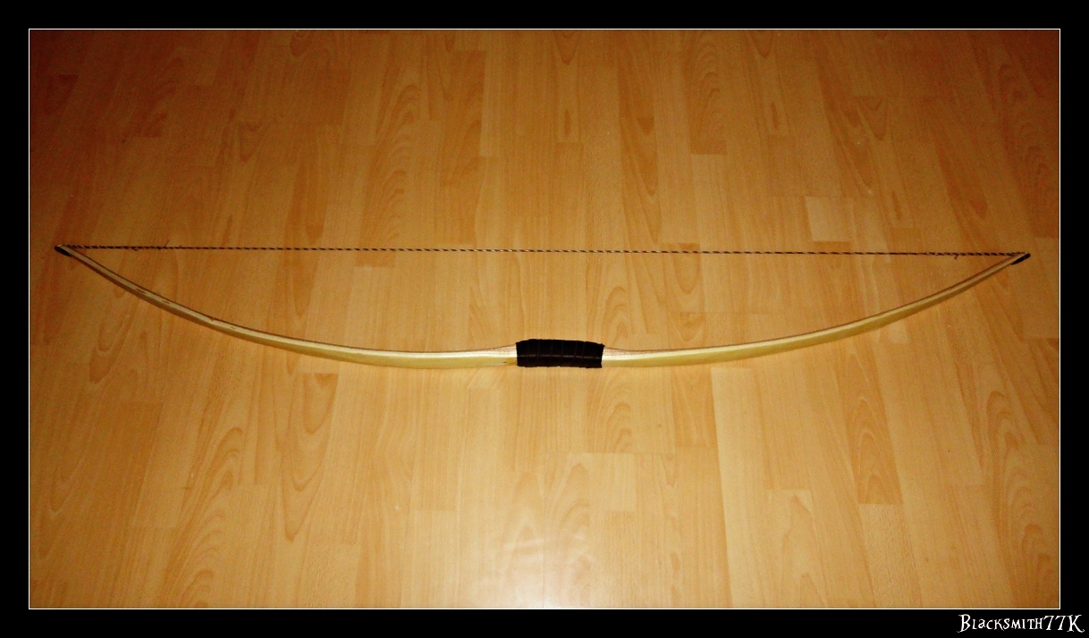

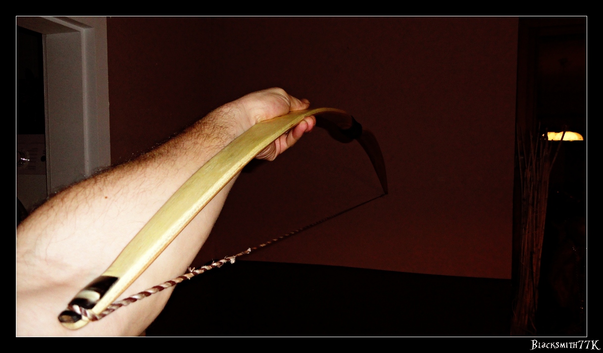

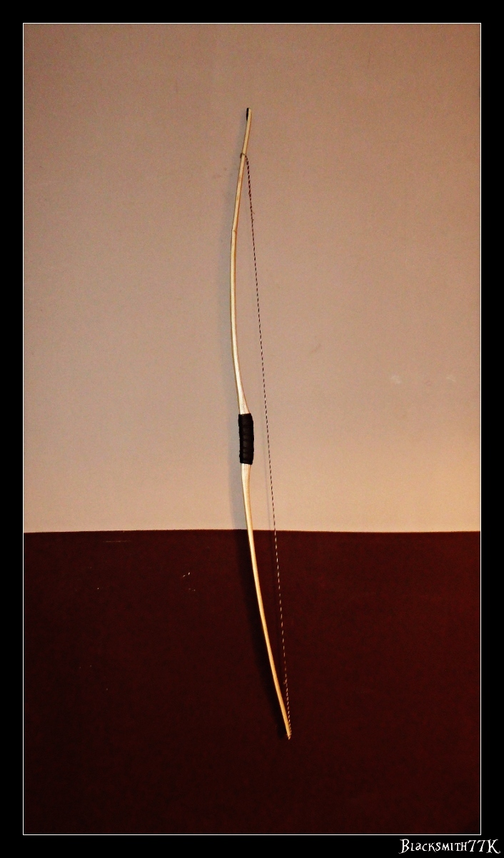

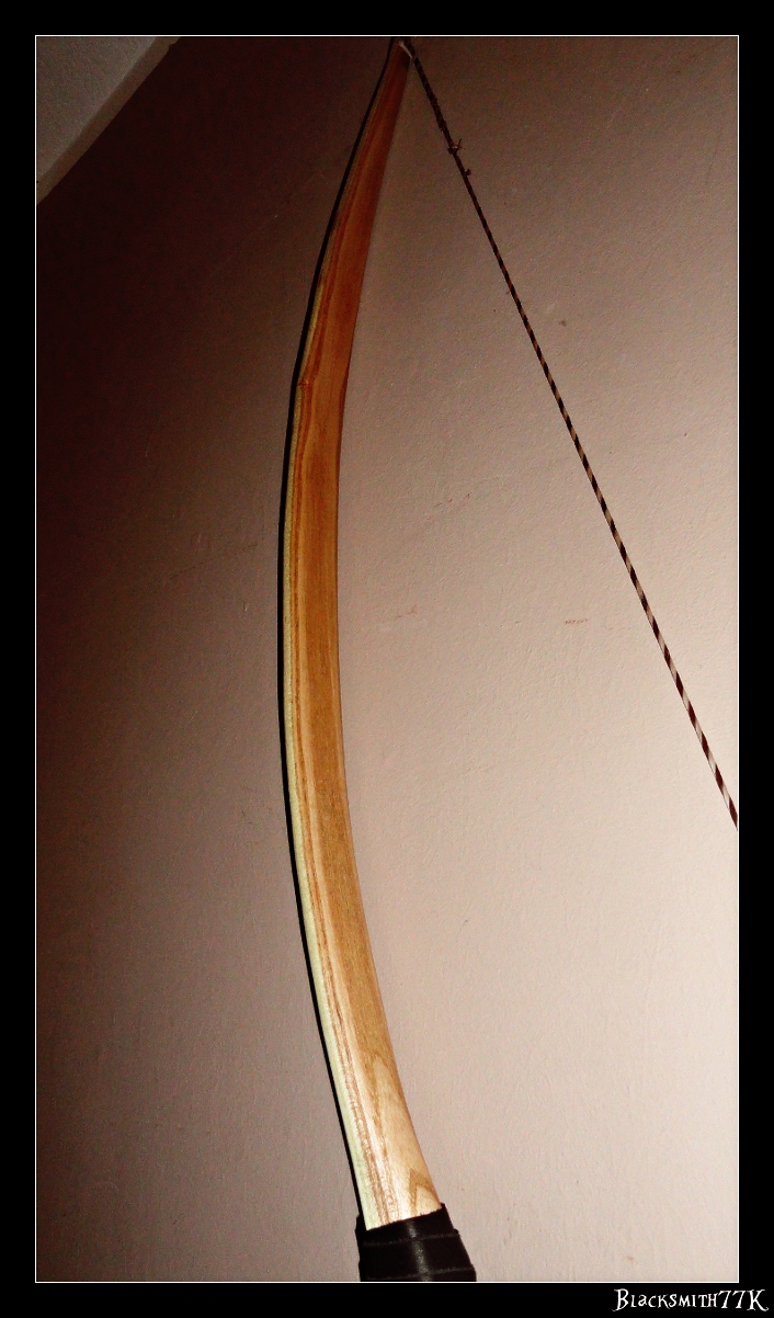

65" Geweihbaum Flachbogen *Au Lait* 55#@28"
Geweihbaum (Gymnocladus dioicus) oder ugs. Kentucky Coffeetree (Horst Perk)

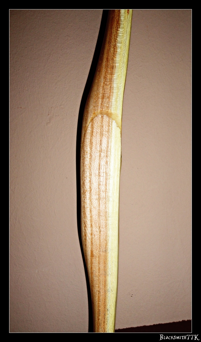

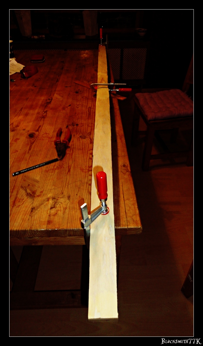

65" Nock to Nock, gespleißt aus 2 Billets
Overlays aus zufällig gemasertem Horn
Semipyramidaler Flachbogen mit steifem Griffbereich.

ja schaut ganz gut aus, aber könnte man den Biegebereich nicht noch ein wenig nach außen hin ausdehnen?
Scheint sich schon wieder ein wenig der ELB eingeschlichen zu haben, finde ich
Moormann
Moormann
- Blacksmith77K
- Beiträge: 6025
- Hat Dank erhalten: 3 Mal
Re: 65" Geweihbaum Flachbogen *Au Lait* 55#@28"
Doch, könnte man... dann wäre ich auch endlich über 90° Sehnenwinkel.

Wie breit und dick ist denn der Bogen an den typischen Stellen von Griff, Fadeout, Mitte der Wurfarme und den Tips?

Vom Äußeren her sehen Splint und Kern wirklich fein aus. Ein schöner, kleiner Bogen ist Dir da gelungen.

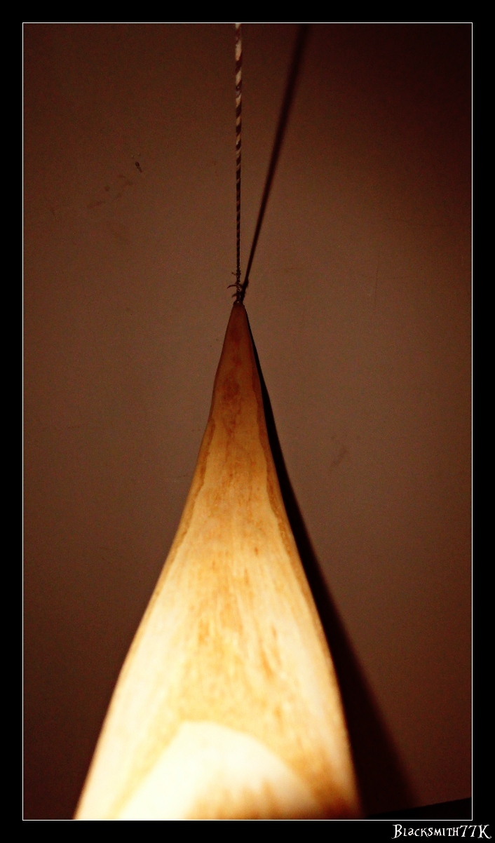

...oh cool, feiner Test! Magst Du noch was zur Bearbeitbarkeit sagen? Wie fühlt sich das Holz unter dem Messer an? Ist es eher spröde oder zäh? Wie lässt es sich raspeln/schleifen, etc...? Spaltet es gut?

Ich dachte zuerst an Roteiche.
Der Tiller ist zwar eher wie bei einem pyramidalen Bogen, aber angesichts der Sehnenwinkelproblematik macht das wohl Sinn.
Warum hast du den Bogen nicht gleich als Vollpyramide gestaltet? Wegen mangelnder Druckfestigkeit?

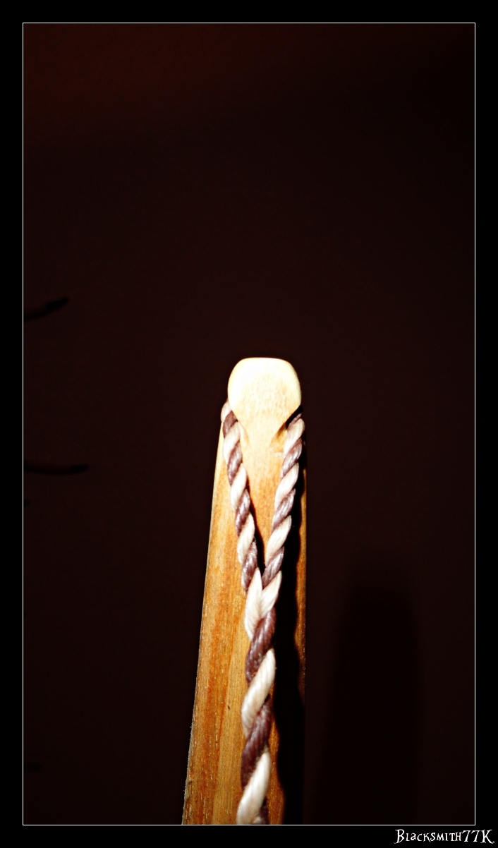

Auf jeden Fall ein interessanter Bogen! Die Nocken mögen zwar der Geschwindigkeit zuträglich sein, geschmacklich sind sie aber nicht soo mein Fall...

Die Maße des Bogens:
Kerbe zu Kerbe 65Zoll
Breite im Griffbereich: 28mm
Dann über 60mm lange Fadeouts Übergang in eine Wurfarmbreite von 40mm.
Die letzten 25cm der Wurfarme eingezogen von 40mm auf 10mm an den Kerben.
Der Dickentaper von den Kerben bis zum Beginn der Fadeouts 11mm ---> 15mm
Bischen was zum Holz selbst:
Zum ersten ist es recht schwer. Die Billets auf Klopftest erstaunlich hart und klar im Ton. Beim Schneiden mit dem Ziehmesser gibt es keine Probleme, fühlt sich am ehesten an wie eine Mischung aus Robinie und Roteiche. Durchgehende lange Fasern, die bei Unachtsamkeit zum Ein- und Ausreißen neigen. Mit der Raspel ist es eine Offenbarung. Lässt sich raspelnd formen ohne einzureißen.
Mit einem Flachbogendesign ist es hochbelastbar und ordentlich biegbar. Die Rückstellkraft des Holzes spielt in der gleichen Liga wie gute Robinie oder getemperte Roteiche.
Probleme bei der Bearbeitung:
-Zum ersten die erwähne Langfaserigkeit, die bei unachtsamen Ziehmessergebrauch zu ordentlichen Abrissen führen kann.
-Das Holz ist an sich ziemlich offen in der eigenen Strucktur. es nimmt hervorragend Öle, Fette und andere Holzbehandlungsmittel an sich. Leider auch Oxidationen vom Ziehblech oder auch Markierungen von Tuschestiften etc.
Auf der anderen Seite natürlich eine sehr gute Aufnahme vom Leimen, Res-Harzen und Komponentenklebern der bekannten Art.
-Dämpfen des Holzes: große 0-Nummer Der Bogen war eigentlich länger und hatte ordentlich geflippte Enden. Allerdings wurden die nach dem Dämpfen nicht mehr fest. Das Holz bleibt 'kaltverformungsfähig' wie ganz harte Knete muss man sich das vorstellen. Somit wurde der Bogen kurzerhand auf beiden Seiten knappe 5 " gekürzt, Griffbereich verkleinert und Fadeouts umgesetzt um durch den Setback im Griff überhaupt wieder an 28" Auszug zu kommen.
Gelohnt hat sich die Arbeit auf alle Fälle, denn der kurze, flache Bogen macht ordentlich was daher. Video zum Wurfverhalten folgt.
Jetzt muss ich mich erstmal schlau machen, wieviel von dem Holz ich noch bekommen kann, denn es ist sehr gut zum Bogenbau zu gebrauchen.
Einzuordnen ist es als Hybrid aus Biegbarkeit von Roteiche und Härte von Robinie OHNE dabei zu zicken und Knitterfalten zu produzieren.
