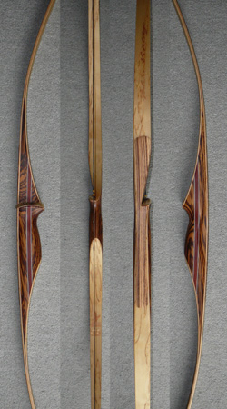

... es ist ein Falco Trophy Carbon, das Schussfenster sieht so aus wie auf dem Foto.Wilfrid hat geschrieben:Wie tief ist das Schußfenster eingeschnitten?
75# und 100er Spitze ist für einen modernen Bogen ein Besenstiel. Die Pfeile sind zu hart
Leichtere Spitzen habe ich probiert, das funktioniert nicht, fliegen fürchterlich.
Kürzen geht kaum, ev. noch um 1/2" - dzt. steht im Vollauszug die Spitze + 5mm raus.
Im Blankschafttest biegen mir Pfeile unter 70# nach rechts ab (RH-Schütze), also zu weich.
über 70# ist im Rohschafttest ok, trotzdem habe ich die beschriebenen Streifspuren am Pfeil.

Normalerweise muß sich Dein Pfeil garnicht biegen, das Schußfenster geht "hinter" die Sehne.
Nock mal etwas tiefer ein, damit der Pfeil durchs Schußfenster geht

Wenn die Pfeile mit leichteren Spitzen schlechter fliegen, kann es vll sein, das du schon nen passenden Spine hast, aber dein ablass mies ist?
Ausserdem: wirds schlimmer, wenn du weichere Schäfte benutzt? -> Pfeil ist immer noch zu weich...
Und: Das schussfenster sorgt auch dafür das das Bogen mit noch steiferen Pfeilen klar kommt. Es kommen also sogar 2 Faktoren zusammen: recht lange Pfeile und ein Schussfenster... evtl liegt dein benötigter Spine irgendwo im 80er Bereich...
Und: Ja schwierig da Pfeile zu bekommen... Da wirste schon fast auf die Telegrafenmasten der Warbowler zurückgreifen müssen glaube ich.

Also, ein Test mit kürzeren Pfeilen war vielversprechend, sind jetzt 30".
Mehr geht echt nicht, die stehen gerade noch 5mm über den Bogen raus.
Außerdem glaube ich bemerkt zu haben, dass Kiefernschäfte besser aus dem Bogen rauskommen als Zeder und das bei gleichem Spinewert und nahezu gleichem Gewicht.
Ich mache mir jetzt gerade einen Satz Kiefernpfeile mit 30" Länge und 70-75#, das sollte dann passen.
Werde dann berichten .....
