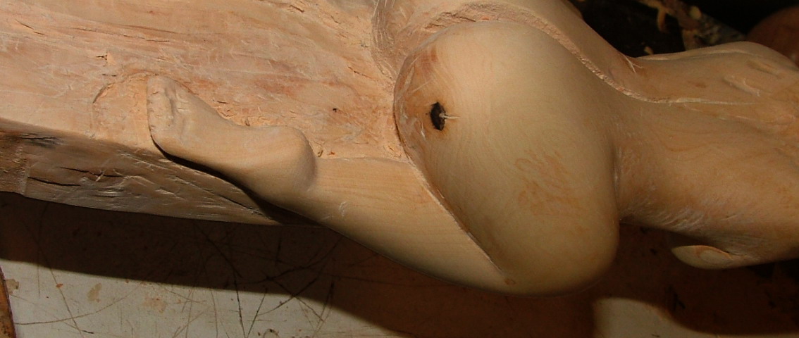

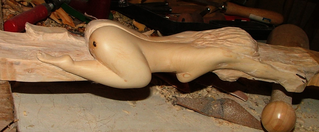

Weissdorn Griff 9
vorheriger Beitrag
so heut hab ich mir mal einen Fuss vorgenommen
Mist da stimmt was nicht......ich A..... die hat ja den grossen Zeh aussen...grumml.
Also nochmal und diesmal richtig rum
so ich glaub für heut hab ich genug Mist gebaut ich werd mich mal aufs schleifen verlegen da kann ich nicht soviel anstellen.
da steckt noch einiges an Arbeit drin bis die zur Gänze so aussieht

Re: Weissdorn Griff 9
Chirion hat geschrieben:
Da ich selber auch gelegentlich schnitze, kann ich das gut nachvollziehen!
In dem Zusammenhang:
Deine bildhauerischen Fähigkeiten sind grandios! Hoffe, Du machst das auch öfter!!
Re: "saplingbow" Bogenbauturnier Nr 4
@Rabe hab ich eigentlich schon vor das jetzt öfter zu machen, bis jetzt hab ich eigentlich nur Plastiken aus zahntechnischem Gips gemacht aber die Holzschnitzerei macht echt Spass.
Mist Zeh blöder, einfach zu sehr aufs Detail geachtet und dabei den Überblick verloren, schade hat mir eigentlich gut gefallen der grosse Knubbelzeh....immer noch grummel!
