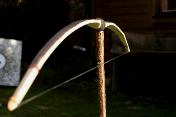

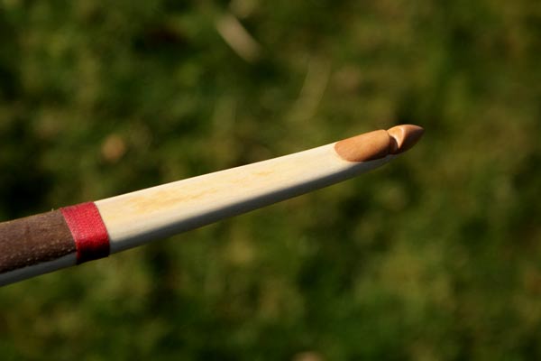

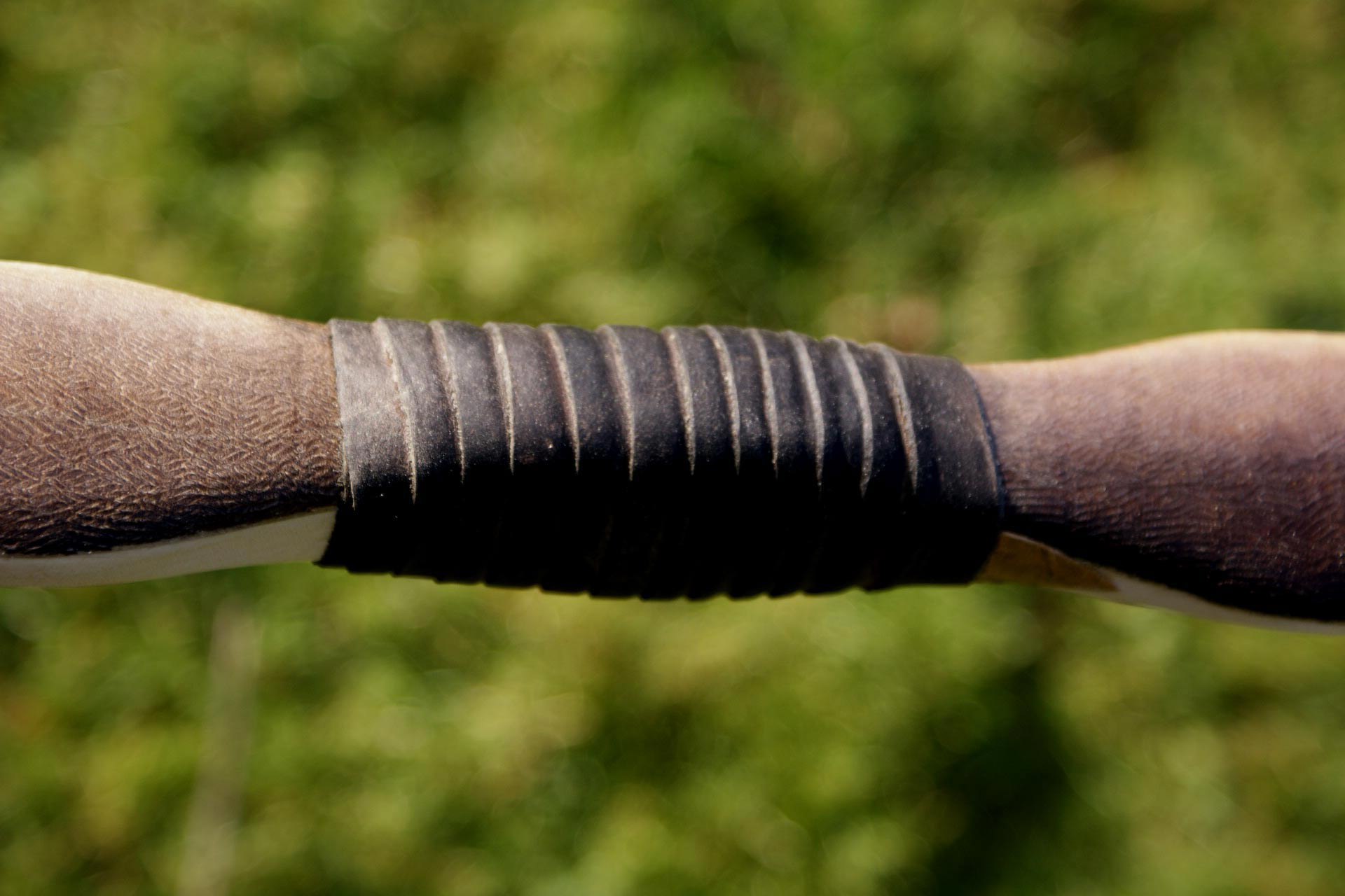

Hier mal wieder etwas aus meiner Werkstatt:
Vollpyramidaler Ahornbogen (Bergahorn) mit einem Backing aus Aalhaut. Der Ahornbogen hat das natürlich nicht nötig, da Ahorn aber optisch eher zu den langweiligeren Hölzern gehört wollte ich ihn mit der Aahaut etwas verschönern. Außerdem wollte ich die Haut endlich mal verarbeiten.
Zu den Daten:
Länge NtN 173cm
Zuggewicht 45# @ 28"
Breite an den Fades 48mm, Nockbreite knapp 10mm
Overlays aus Birne
Griffleder aus Nubuk (alte Lederhose) gefettet
Arrowpass aus Welsleder
Finish: OSMO Hartwachsöl 2x

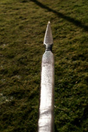

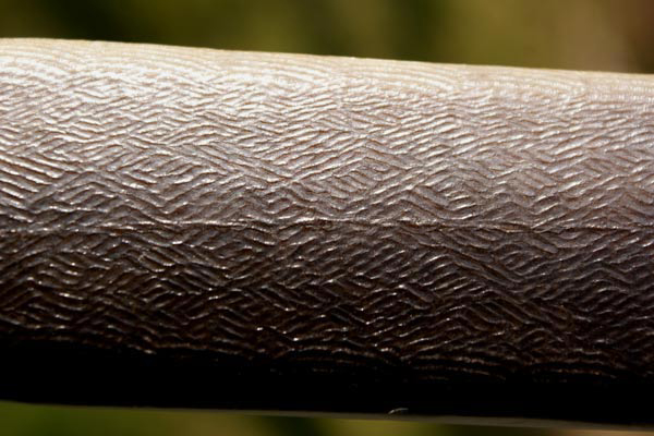

Ein paar Worte zur Aalhaut.
Das Zeug ist sehr zugstabil und ließe sich deshalb sicherlich auch als Bruchschutz verwenden.
Ich habe mal probehalber ein Streifen Speerholz 5mm stark 50mm breit mit Aalhaut beklebt. Daraus konnte ich dann ohne weiteres einen Kreis mit 20cm Durchmesser biegen.
Die Färbung der Haut ist allerdings nur in der Oberfläche. Das heißt wenn man die Kannten schleift wird diese nicht gerade schöner dadurch. Man darf sie nur schneiden. Das werde ich beim nächsten mal sicherlich schöner hinbekommen.
Hier noch ein paar Bilder:

Die Aalhaut sieht aber nett aus. Eher wie braunes Wildleder und irgendwie gar nicht fischig. Ich würd mich noch über ein aussagekräftiges Foto im Vollauszug freuen, um den Tiller zu sehen. Auf dem obersten Bild sieht es irgendwie so aus, als hätte er nen Knick.
Insgesamt macht er einen schön dezent stimmigen Eindruck.

Wie groß waren die Aalhaut-Stücke? Woher? Und ist das Rohhaut oder Leder? Wie geklebt?

Ja, der hat einen gewaltigen Knick. Wirst du auf den anderen Bildern besser sehen. Ist aber schon ein Wuchsfehler.

Ich habe vom FmV (Fischer meines Vertrauens) nach langer Wartezeit endlich ein paar Aalhäute bekommen. Die Aale waren so ungefähr armdick.
Die Häute habe ich mit gründlich warmem Wasser und Seife gewaschen. Dann trocknen lassen für die Lagerung. Zum Verarbeiten habe ich die Häute dann noch mal gründlich mit Aceton abgewaschen und mit 60er Schleifpapier aufgeraut. Dann wurden die Häute in Wasser eingeweicht. Den Bogenrücken mit Ponal blau eingepinselt und die Häute mit Hosenbundgummi umwickelt.

Witzig ist die Struktur der Aalhaut - ich dachte immer, die waere absolut "aalglatt" und strukturlos...
