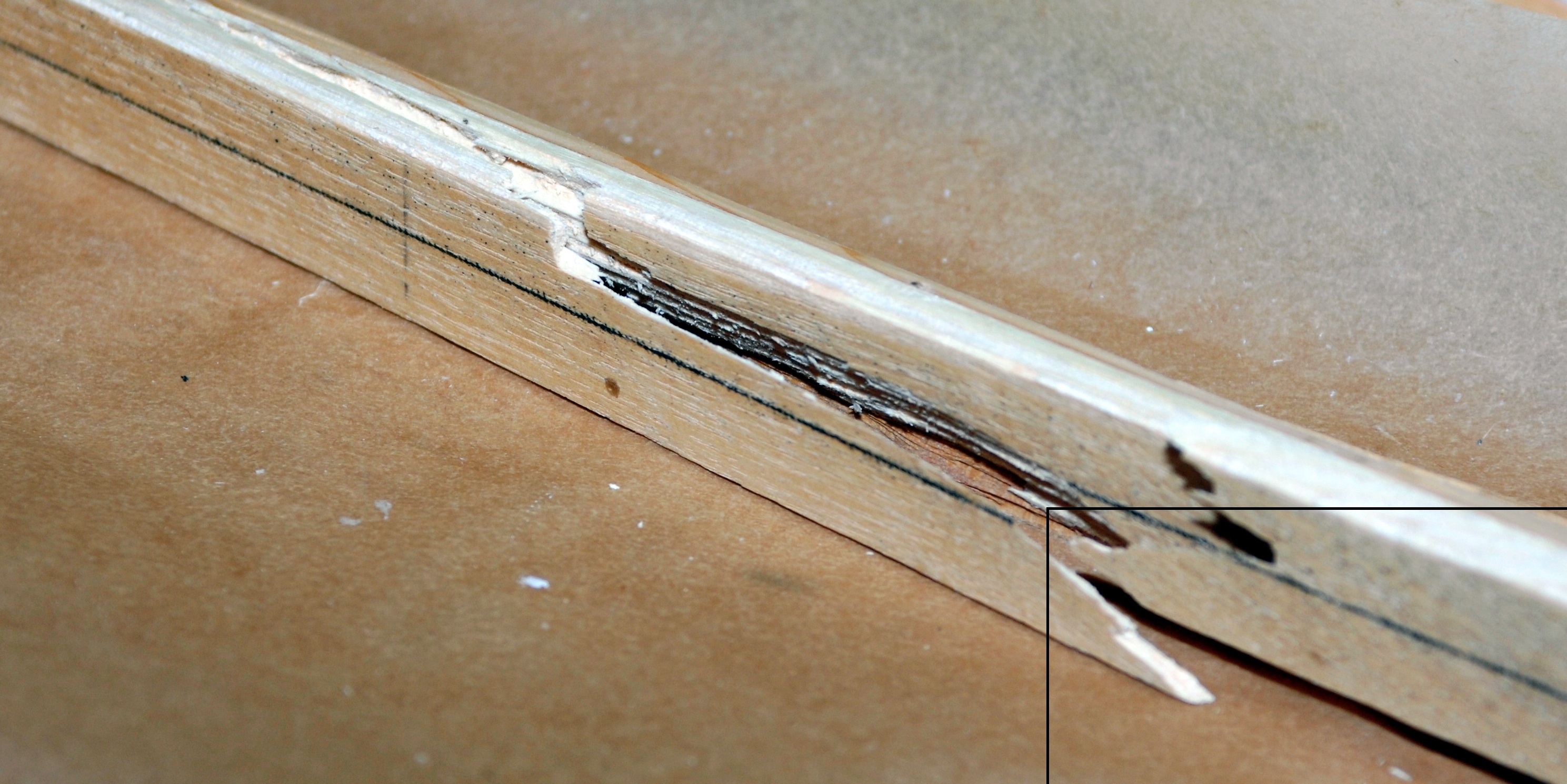

Guten Abend,
meine erster Versuch einen Bretterbogen zu bauen hat sich mit ein Krachen erledigt :'(
Ich hatte eine Eschenleiste für den Bogenrücken (ca. 4,5 mm) mit mehreren Lagen Eibenleisten verklebt und begonnen, das Teil zurecht zu schnitzen. Das war im letzten Frühjahr. Seit dem lag das Teil im Haus unter normalen Bedingungen, letztes Wochenende habe ich es mir dann wieder vorgenommen und weiter bearbeitet.
Beim Biegetest zum ersten Aufspannen ist das Teil dann von uns gegangen und hat mich mit einigen Fragezeichen zurück gelassen.
Meine Frage an Euch: Sieht dass eher nach einem Bruch druch zuviel Zugbelastung aus, oder hat die Eibe schlapp gemacht. Die Verleimungen haben jedenfalls gehalten, daran lag es nicht.
Bin gespannt auf Eure Meinung,
Grüße Huibuh

M. E. nach ein Rückenbruch. Die Esche hat schlapp gemacht, sei es durch Versprödung und/oder weil dort Fehler im Rücken waren.
Der Belly hat dann "nachgezogen". Der Bellybruch sieht ja etwas länger und "faserfolgend" aus. Wäre es ein Bellyversagen, würde man irgendwo Knautschzonen erkennen.

Ich stimme squid zu..
wenns am Bauch gebrochen wäre sähe das anders aus. Dann wär der Bruch gerader durch den Bogen durch und nicht so schräg.
Über die Ursache kann man nur Mutmaßen, aber irgendwas hat der Esche nicht gepasst :-\

Sieht mir ein bisschen nach herauslaufenden Holzfasern aus. Kann das bei den fotos aber nicht so genau beurteilen. Hast du die Bretter gelassen wie sie waren oder bist du den Holzfasern gefolgt?
Bei gesägtem Holz laufen die Fasern fast immer aus dem Brett heraus.

Jedenfalls sieht das auf den ersten Blick ein bisschen nach Bruch durch Versprödung aus...
Der Bruch wird aber wie Squid schon ausgeführt hat, vom Rücken gekommen sein. Ich nehme mal an: stehende Jahresringe? Evtl war da eine Stelle mit am Rücken auslaufenden Fasern...

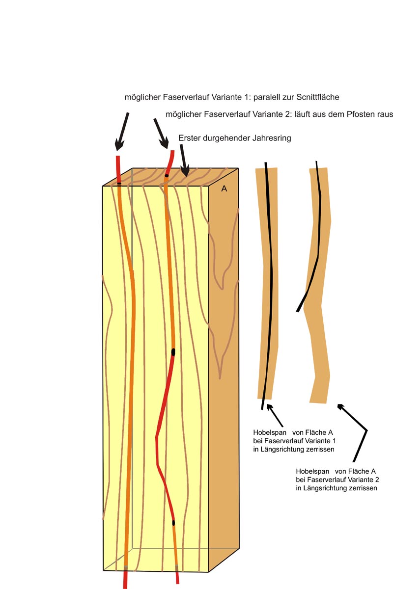

Vorsicht: Maserung und Faserverlauf sind nicht das gleiche!
Die Maserung kann ganz toll längs verlaufen, dennoch kann der ganze Rücken nur aus durchtrennten Fasern bestehen.
Bei einem vollständigen liegenden Rückenring als Backing spielt das keine Rolle, bei stehenden Ringen sehr wohl.

Squid hat geschrieben:Vorsicht: Maserung und Faserverlauf sind nicht das gleiche!
@Huibuh hast du das wirklich genau getestet? Von Auge manchmal sehr schwer festzustellen, manchmal geht es nicht anders, als mit einem nicht allzu scharfen Messer leichte Späne in die Kanten zu schneiden und dann etwas daran zu ziehen. Wenn sich der Span immer tiefer ins Holz reissen will, Pech gehabt.
Ich hatte zwei Ahornbretter hier. Perfekt ausgesehen von aussen. Wären etwa zwei Bogen je draus geworden. Die Holzfasern waren dann aber so schief, dass aus einem Brett ein kaputter wurde (das Brett war vielleicht 220 cm lang) und aus dem anderen nach dem Taschenmesser-Test gar nichts bzw. die Teststücke für den Finish-Test.

Erst mal danke an alle, wahrscheinlich war es ein Problem der auslaufenden Holzfasern.
@Squid; habe die Begriffe nur durcheinander gewürfelt.
Da ich die Foto in Originalgröße nicht hochladen kann (>4MB), habe jetzt Ausschnitte von 2 Bildern angehängt, die die Origanauflösung haben.
Wenn die Bilder den Fehler so bestädigen, werde ich den nächten Versuch mit zwei verleimten Eschenleisten machen, die ich miteinander verleime um evtl. Schwächen zu kompensieren.
Was haltet Ihr davon?

Hay
kannst du evtl den markierten Bereich nochmal scharf photografieren?
sieht irgenwdie danach aus als ob da die Jahresringe auslaufen

Hmm, das sieht mir schwer nach seitlich auslaufenden Fasern aus...
Auch tödlich, wenn sie im Biegebereich so deutlich rauslaufen.

Ich glaube, dass 2. Bild zeigt den gewünschten Bereich scharf?
Lg Huibuh
