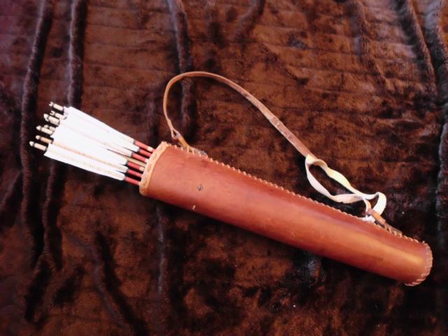

Was sind eure selbstgebauten lieblings Köcher.
Ich fange mal an ;D

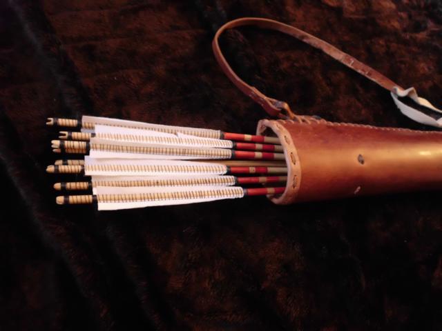

Rindslederröhre passen an die 20-25 pfeile rein Rückenköcher
Luft Liebe Eibenholz

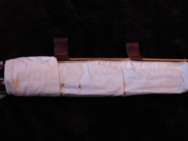

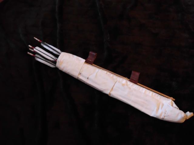

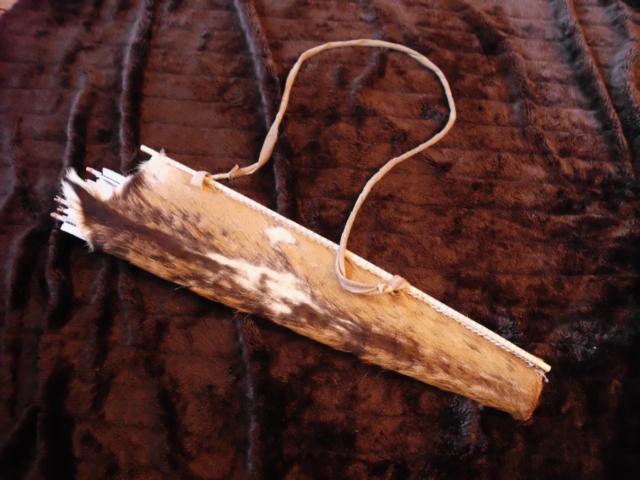

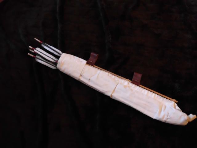

2. Köcher
Leinenköcher mit Seitenschaft zum stabilisieren.
man trägt ihn am Gürtel
praktisches Teil für Parcour. Er fasst 12 pfeile

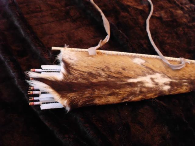

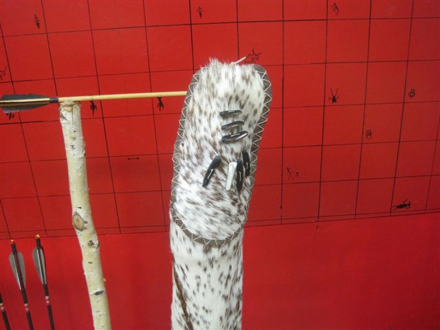

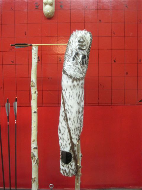

3. Rehfellköcher auch stabilisiert durch einen Schaft. Oben an der Öffnung ist der Schwanz ;D
dieser fasst an die 20 pfeil und wird am Hintern getragen mit einem langen Riemen.

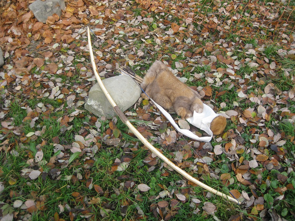

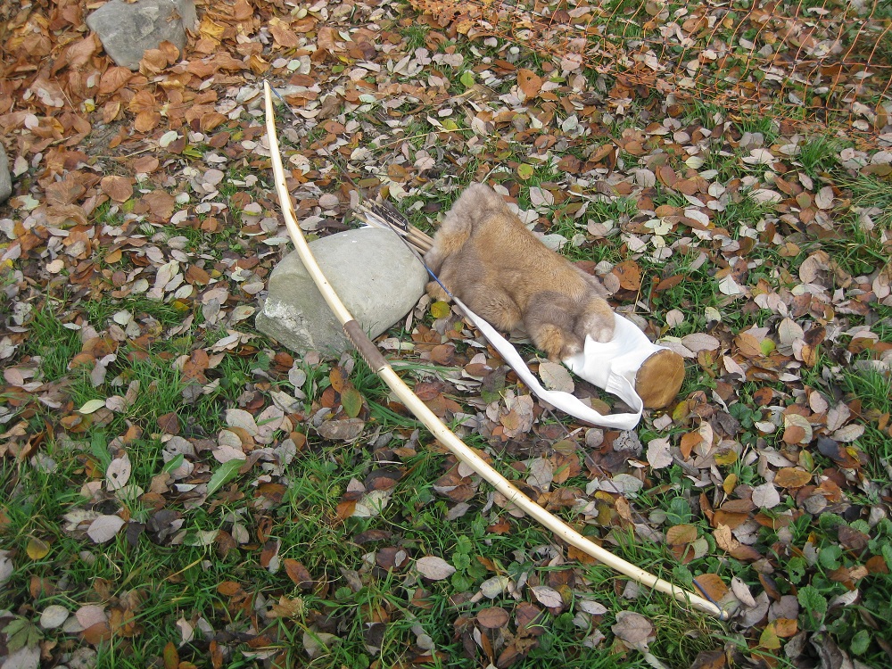

Es ist nicht mein Lieblingsköcher, sondern mein Erster.
Der Köcher ist aus Leinen und mit einem Hasenfell geschmückt. Ich habe aus Weidenästchen oben und unten je ein Holzring eingenäht. Unten habe ich aus festem Leder einen Boden gemacht. Ganz glücklich bin ich damit aber nicht. Sobald er auf der Schulter etwas verrutscht kriege ich die Pfeile kaum zu fassen.
Der nächste wird etwas zum am Gürtel tragen.
Mein Pfeilsack neben meinem Eibenbogen

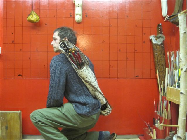

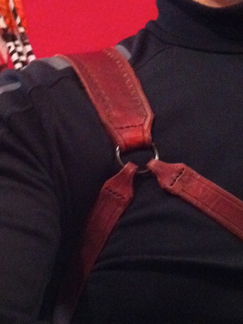

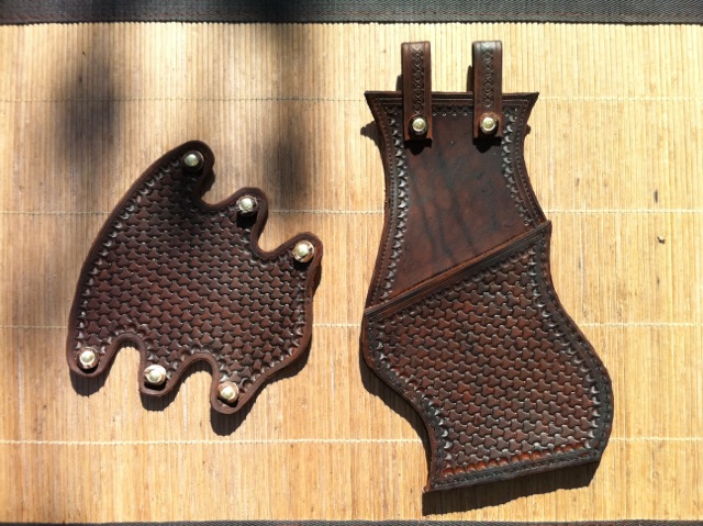

Rüchenköcher halbrund, konisch verlaufend. Rindsleder 3,5mm, punziert und eingefärbt mit 3-Punkt Gurtung. Im Sommer nutze ich lieber einen meiner Holsterköcher.
Gruss
Marcus
Holsterköcher
Holsterköcher
3-Punktgurtung
3-Punktgurtung
Rückenköcher
Rückenköcher

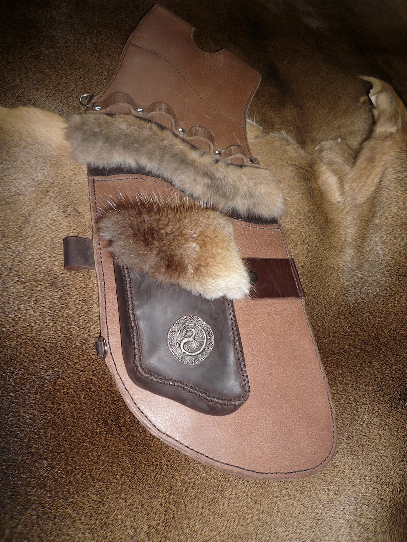

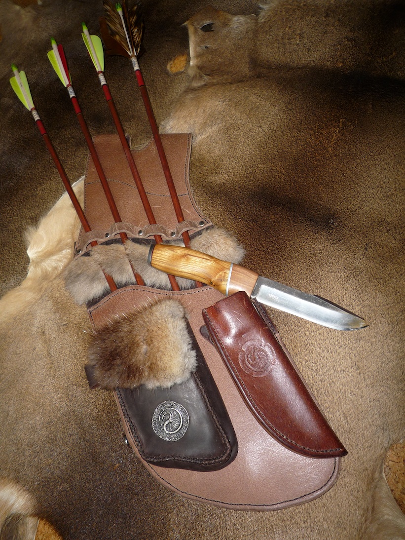

na gut, dann mal meine bisherigen Köcher (mit Zubehör):
Zunächst meinen bisher aufwendigsten, einen Holsterköcher.
Was man auf dem Foto nicht sehen kann, er hat noch eine rückwertige Verkleidung in dunklem Fettleder. Das habe ich gemacht, da ich im oberen Bereich Metall eingearbeitet und gebogen habe, damit er einfach nur in den Gürtel gehangen werden kann.
Damit die Pfeile stramm aber nicht zu stramm sitzen, habe ich zwischen Vorder- und Hinterteil einen Keder eingearbeitet aus einem 3mm starkem Sohlenleder.

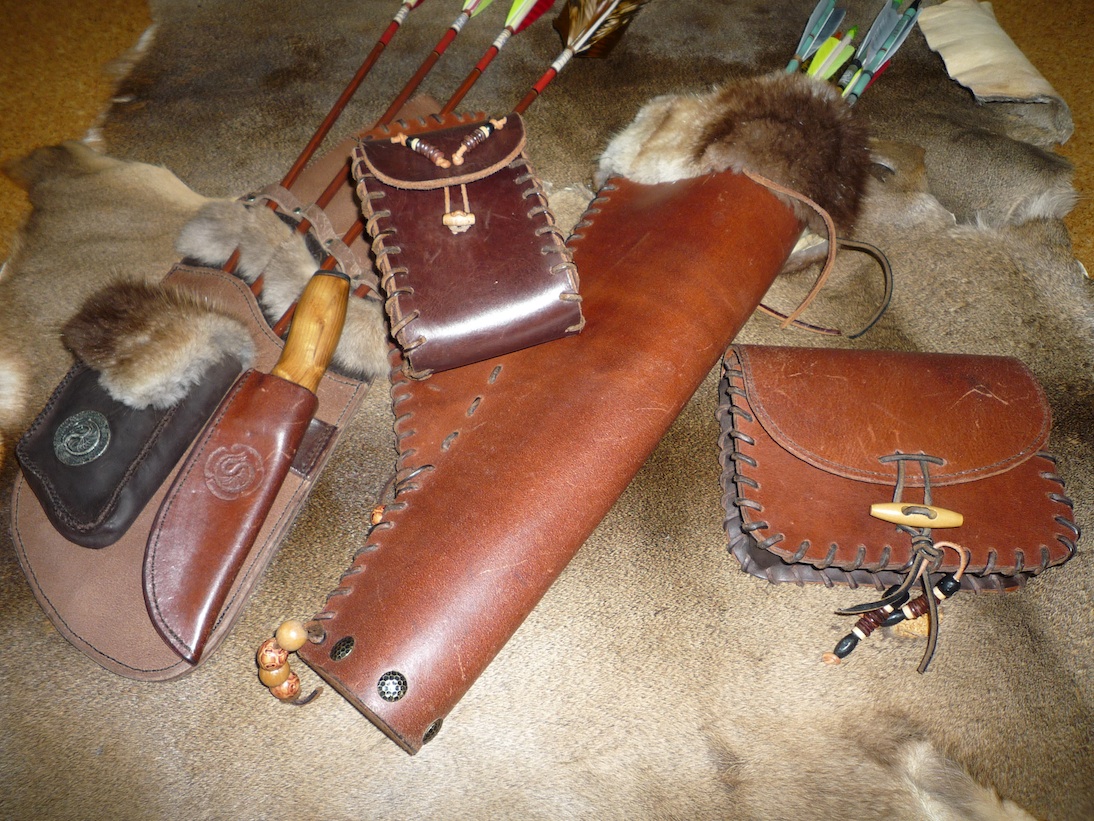

Das ganze nochmal mit Pfeilen und zugehörigem Messer.
Und dann meinen älteren Seitenköcher mit Fell und die Gürteltasche für das Würstchen zwischendurch ;)

gefällt mir...kannst du noch einige fotos deiner 3 punkt gurten zeigen ?
mein neuer köcher ist bis auf die tragriemen fertig und ich will eine stabile rückentragart fürs dickicht

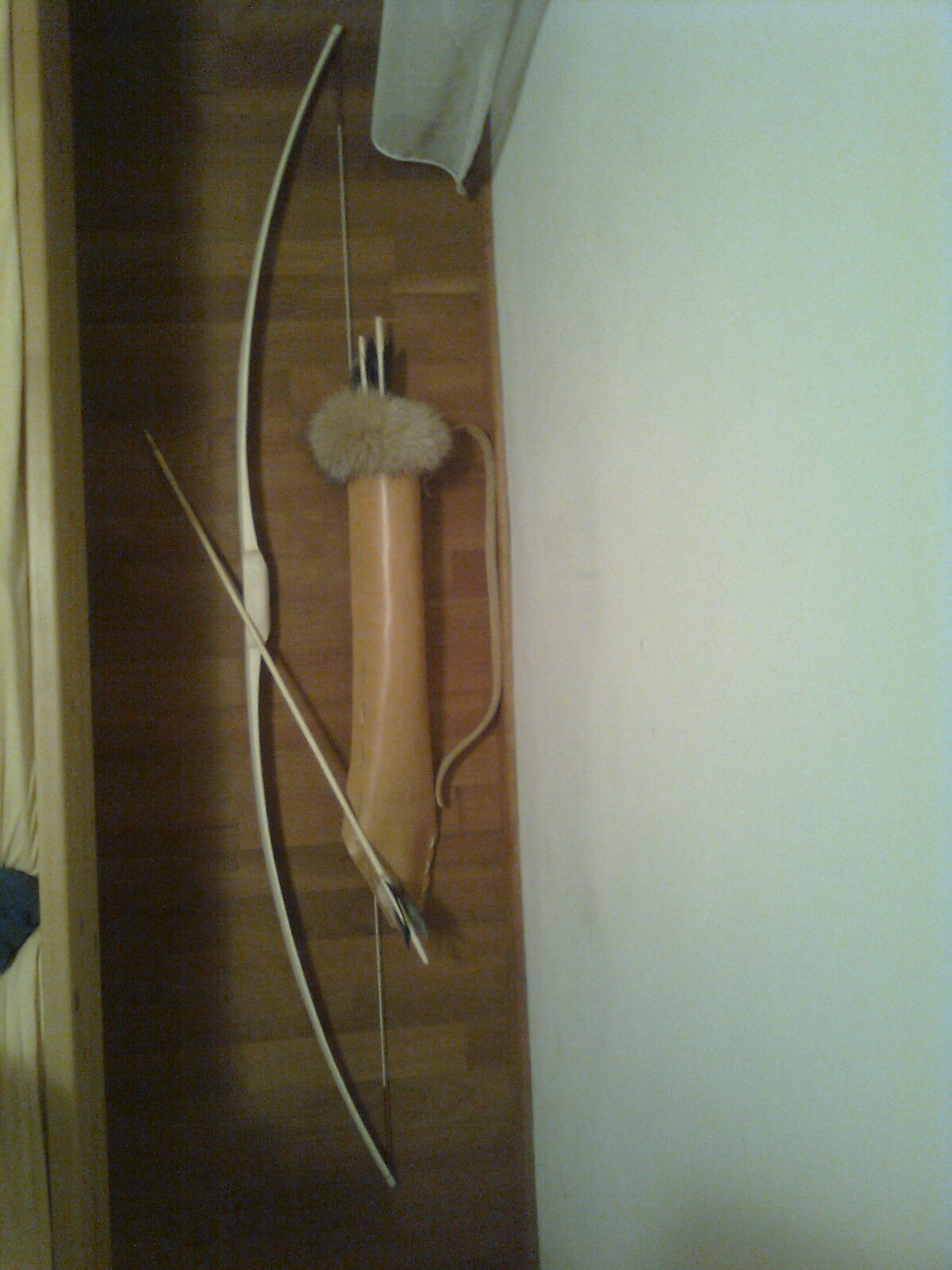

Das ist zwar mein erster Köcher aber er passt sehr gut auf meinen Rücken. Den Boden würde ich das nächste Mal anders machen aber sonst habe ich nichts zu mekkern an meinem Werk.
Ach ja.. Der Pelz oben rum ist von einem Silberfuchs :)
Ich weis das Foto ist nicht das Beste, zur Zeit hab ich aber kein Besseres.

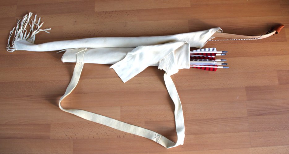

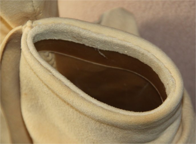

Bisher habe ich mir nur einen Bogen/Pfeilköcher aus sämisch Leder gebaut In den nächsten Wochen werde ich mich an einen Rückenköcher aus Rinderleder ranwagen.
Um den Köcher etwas zu festigen habe ich Rohhaut eingebaut
Ist "steif" genug aber eben nicht zu viel.

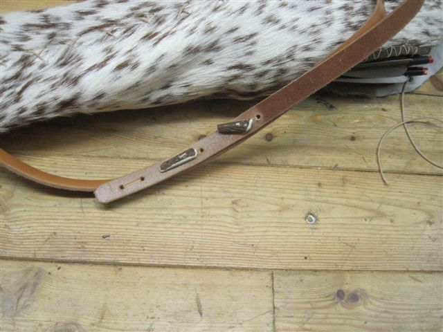

guten morgen

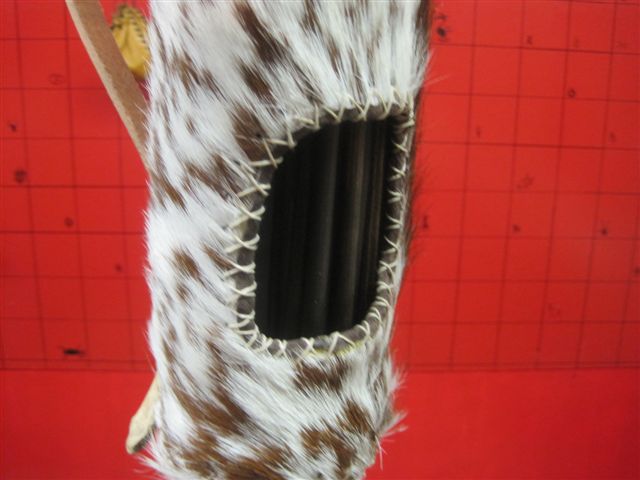

ich habe nun auch wieder einen rückenköcher fertig....ziegenfell aus dem grooosen i möebelhaus
ja das fell sollte umgekehrt verlaufen...aber dann hätte das material nicht gereicht.
ich wollte zuerst 3 punkt gurte anbringen aber das ding passt so gut,das ich mir die mehrarbeit schenken konnte.
mit deckel zu
mit deckel zu
mit deckel offen
mit deckel offen
verstellbarer riemen
