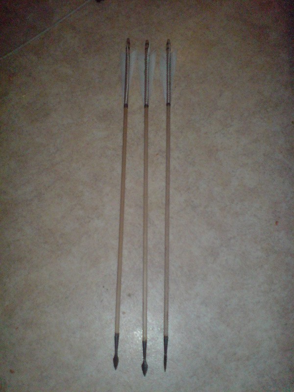

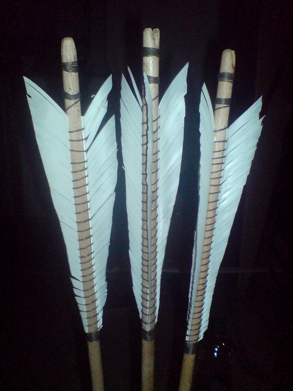

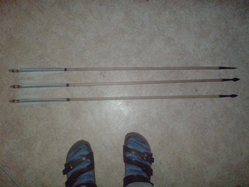

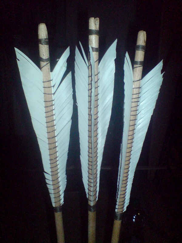

Moin
ich will auch mal:
Buchendübel 10mm
Putenfedern 7 Zoll mit Hand geschnitten
Spitzen 250grain
Wicklungen B500 Sehnengarn in braun
sind nur Übungspfeile die schönen gibts später mal

;D Goile Socken ;D
Beiträge: 3954
Hat Dank erhalten: 17 Mal
Re: Pfeilpräsentationen 2
Ich richts meiner Mum aus ^^

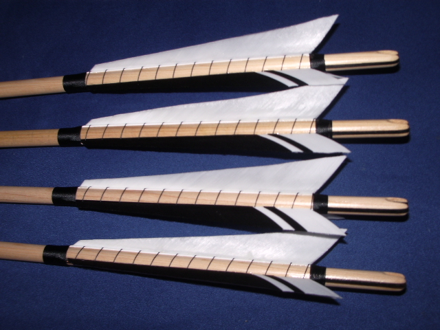

Dann mal wieder was neues von mir:
- Zeder, 11/32", Spine 65-70#, mit Horninlay, Federlänge 5"

Wie immer top und besonders sauber gespleißt ! :)

Perfektion und Eleganz !!
Rolf, Deine zweifach gespleiste Leitfeder ist eine Augenweide!

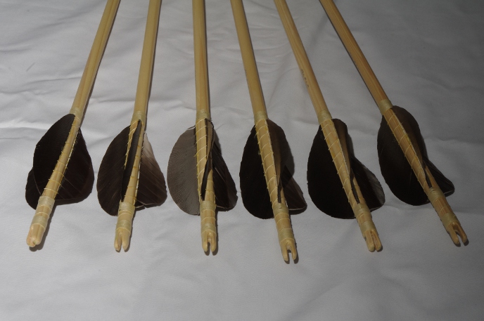

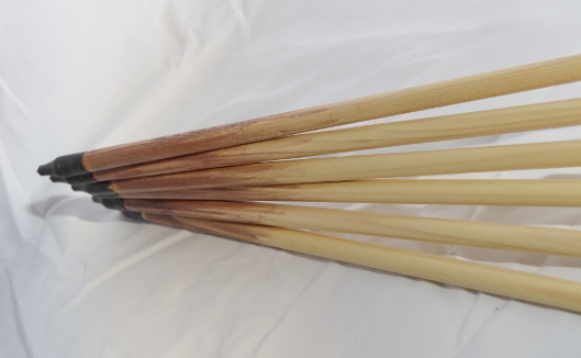

Ich hatte einige spanabtragende Arbeiten an einem neuen Bogen beendet dessen Holz vom Milchorangenbaum stammt. Als ich dann die Werkstatt sauber machte, und weil ich ungerne noch brauchbare Dinge wegschmeiße, dachte ich mir, ich koche mal etwas aus den Resten. Während also der Topf auf dem Herd stand und es lustig vor sich hinblubberte, bereitete ich flux sechs 11/32 Fichtenschäften vor. Als die Suppe richtig schon gelb war, pinselte ich sie auf die Schäfte und schnell färbte sich das Holz typisch gelb ein. Die Bereiche um die Spitzen wurden mit Beize nachgedunkelt und alles danach lasiert. Während des Trocknens schnippelte ich die Graugans zurecht und das kam dann dabei heraus...
32"
32"
gesaubuckelte Graugans von Quercus
mit Lappen verwischte Beize
Trotz einiger Versuche mit dem Weißabgleich ist das schöne Gelb aus dem Maclura pomifera Holzspäne-Sud nur andeutungsweise auf den Fotos zu erkennen.

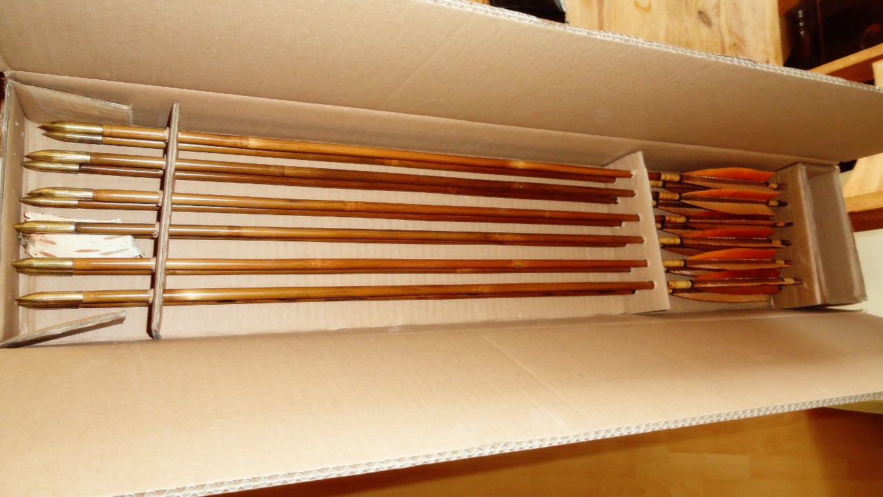

Ich bin ja nur schwer zu Beeindrucken. Dennoch gibt es Fälle, bei denen ich echt sagen muss: RESPEKT!
In dem Falle hier meinen herzlichsten Dank UND uneingeschränktes Lob an Heiner und seinen Fletcher! Zudem prägt es sich wieder: Bogner baut Bögen und lasst die Pfeile den Fletchern....
...also meine Fresse, bin hin und weg... ;D
...die feinen Geräte nennen sich übrigens: 'Elara' ...in dem Fall hier mit Extrawurst, die Federn sind durchgewickelt!
Beiträge: 22495
Hat gedankt: 7 Mal
Hat Dank erhalten: 100 Mal
:o ....is das Birkenrinde???
Wow....
Blacksmith77K
Beiträge: 6025
Beitrag von Blacksmith77K »
Jupp, das ist Birkenrinde. Liegt noch'n Schnippel mit im Karton. :)

@Windmann: Ich mag die Federform. Hast du die mit ner eigenen Stanze gemacht?
Beiträge: 22495
Hat gedankt: 7 Mal
...sehen "handgeschnitten nach Schablone" aus...
