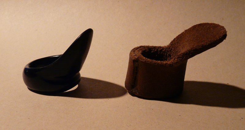

Ansonsten braucht es nicht zwingend gleich ein Ring zu sein, man kann sich recht einfach aus Leder einen Schutz basteln. Ich such mal ein Bild raus.
Einen fertigen Ring zu kaufen ist eher ungünstig, weil der ganz genau an den eigenen Daumen passen muss um nicht irgendwo zu drücken. Also wenn dann selber feilen / schnitzen / gießen. Ich glaube nicht dass die Materialien vom Ring einen großen Unterschied machen, Hauptsache du kannst sie bearbeiten und sie halten die Belastung aus. Für Inspiration: Daumenringpräsentationsthread.

Hier zwei Beispiele: Links Horn (mit Dremel aus dem massiven Ende geschnitten), rechts Leder (geklebt und vernäht)

Hier bist Du richtig, ich hab hier im Forum eine Menge gelernt! Mein erster Daumenring war aus Leder, das wäre für den Anfang und zum sich "reinfühlen" wohl das richtige, später und speziell bei höheren Zuggewichten sollte es ein fester Ring sein. So ein Lederring ist auch ganz einfach selbst zu machen, eigentlich einfach ein breiter Ring um das untere Daumenglied (das nach der Hand zu), daran eine "Zunge," welche die Daumenkuppe abdeckt. Die Zunge kannst Du auch doppelt nähen und zwischen die zwei Teile eine dünne Schicht Watte als Polster einnähen.
Meinen ersten Lederring hab ich einfach zusammengeklebt, der hielt aber nicht lange. Nr. 2 war dann genäht, mit gepolsterter Zunge. Ring Nr. 3 war aus dem ersten besten Holzrest, der in der Werkstatt rumlag. Nr.4, der den ich jetzt benutze, ist aus "Elfenbeinersatz", ein Kunststoff. Ansonsten haben die Vorredner schon alles gesagt :) Im "Daumenring-Präsentationsthread" erfährst Du mehr!

Die Horn Daumenringe sehen echt toll aus da mus wohl auch bald einer her :o
