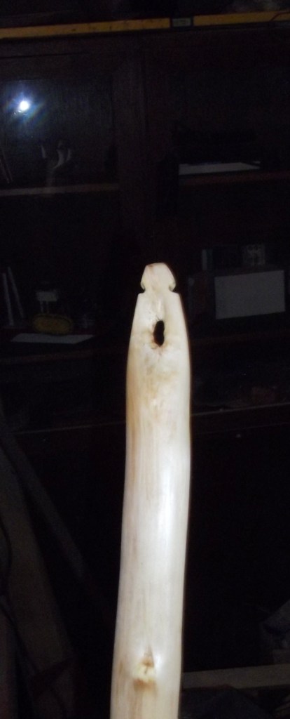

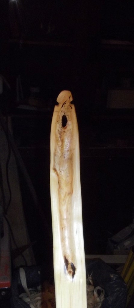

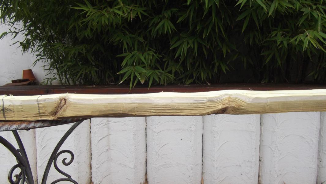

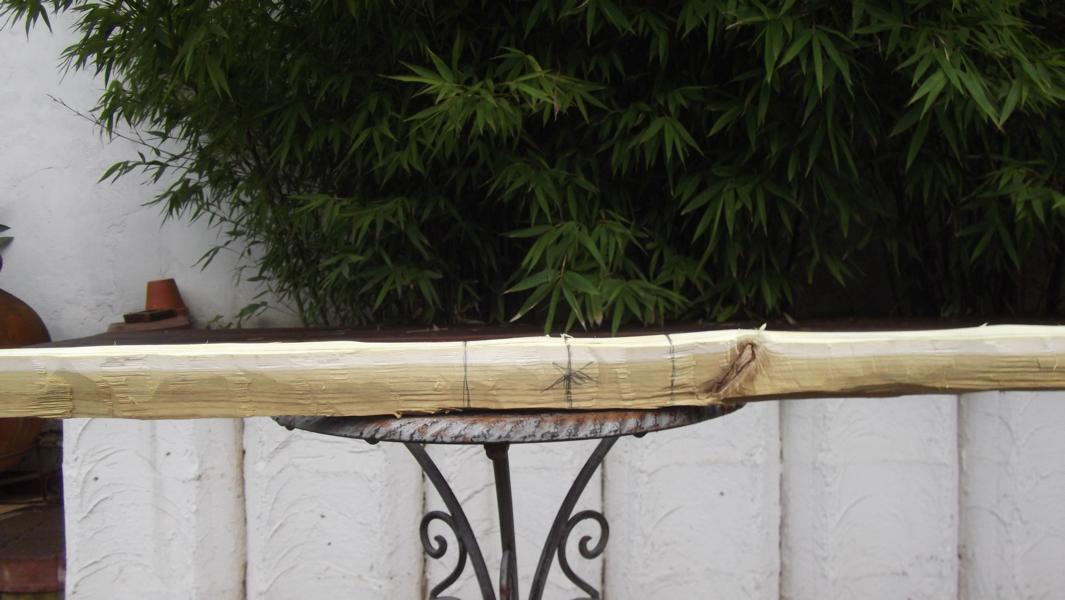

Nachdem mein Flachbogen schon mal seine grobe Form hat und schön trocknet...wollte ich nun aus der zweiten Hälfte
meines Robinienstämmchens eine weitere Bogen bauen....und zwar einen mit ..D...Profil.
Leider ist diese zweite Hälfte nicht annähernd so gut wie die Erste...ganz blöd eingewachsene Äste..schauts euch
mal auf den Bildern an. Bin mir nicht so sicher ob das was werden kann....sieht etwas übel aus.
Was meint ihr dazu ?[/attachment]

Was strebst du so für Zuggewicht an?
Ich würd jedoch ganz flaches D machen damits hält

Wir hatten letztens im Chat auch mal kurz über Robinie Diskutiert und die Vermutung bei Robinie war, das es nicht unbedingt auf einen Flachen Bauch ankommt, sondern eher auf eine etwas größere Länge im Vergleich zu anderen Bögen, um Stauchfalten zu verhindern. Deshalb mal kurz die Frage: Wie lang ist der Rohling und wie viel Auszug soll er später verkraften? So aus Neugier halt...
Wegen dem Ast rechts vom Griff:
Ich vermute, der läuft von der Bauchseite mittig des Staves, zur Rückenseite Richtung Außenkante oder? Dann besteht eine gute Chance, das der Ast aus dem Bogen raus fällt wenn du den Bogen in seine Form bringst. Er ist ja so schon sehr am Rand gelegen. Ich würde daher versuchen den Bogen so in den Stave zu legen das genau dies möglichst so hinkommt. Der Ast ist nämlich wirklich ein bisschen blöde.
Der andere Ast etwas weiter Aussen scheint relativ dick und ausreichen überwachsen zu sein. Der macht evtl mit Glück gar keine Probleme.
Ist zwar nicht sooo schön gerade und schnuckelig wie die "gute Hälfte", aber dennoch glaube ich, durchaus brauchbar. Wirst einiges bei lernen.
Viel Spaß damit

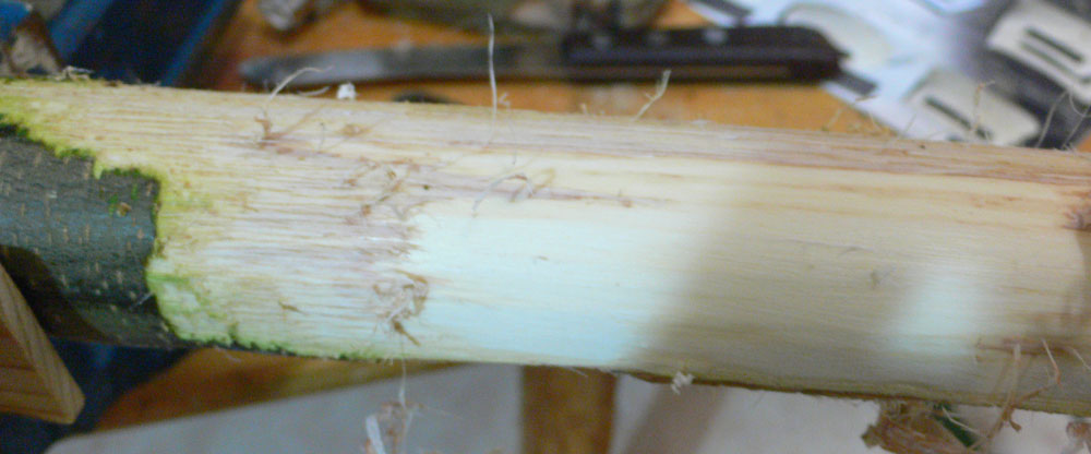

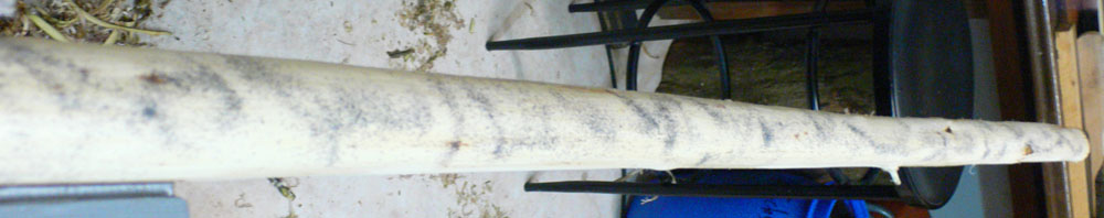

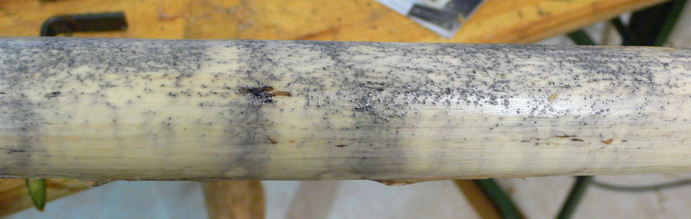

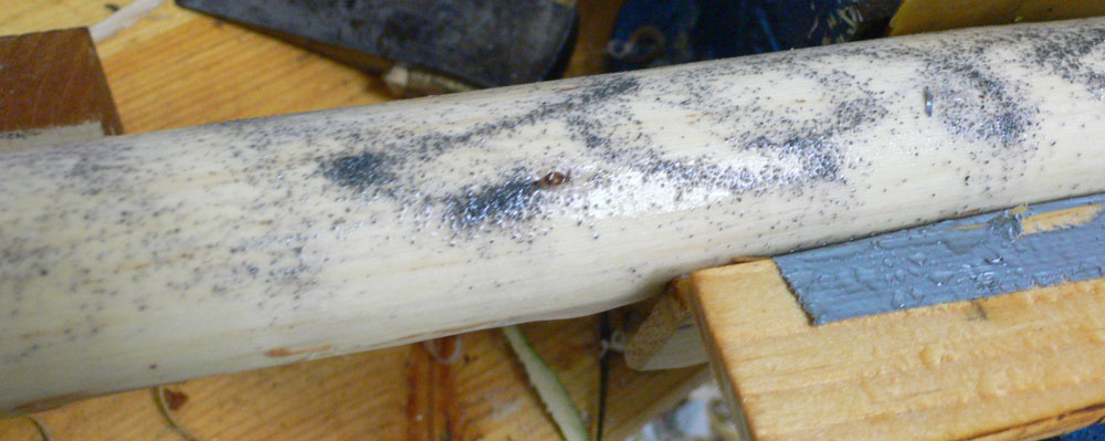

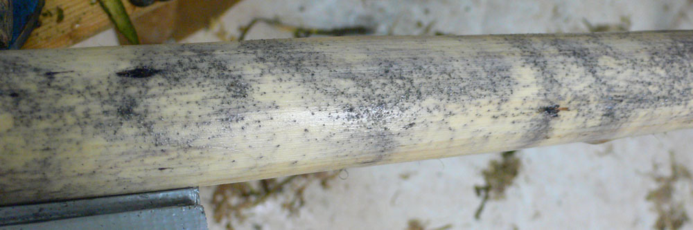

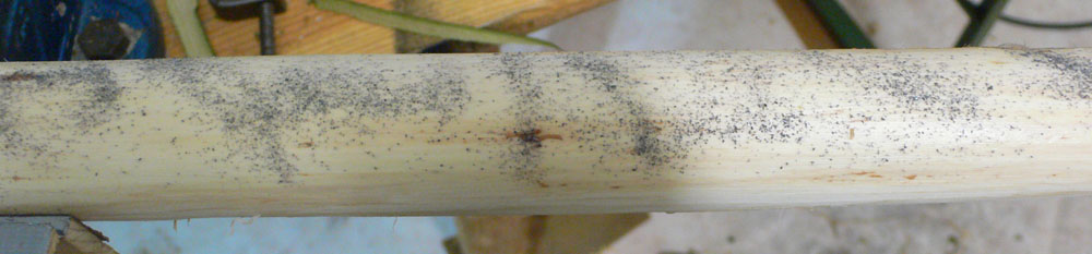

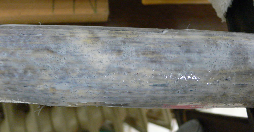

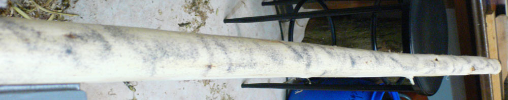

Heute mit Messer die Rinde runtergemacht.
Dann wollte ich Metallspäne zum färben drauf tun, aber der war ja schon zu trocken. Also wieder nass gemacht, Späne drauf und, damit das auch schön ordetlich färbt noch essigwasser drauf getan. Damit's nicht zu schnell trocknet und ausreichend Reaktionszeit hat, noch Leim drüber
Erste graublaue Wolken haben sich schon gebildet. Hm, leider komm' ich nicht mehr an meinen ersten Post, um hierher weiter zu leiten. Wie geht das noch?

Was die Unempfindlichkeit der Robinie gegenüber Stauchrissen betrifft, so kann ich das nur Bestätigen.
Ich habe 6 Bogen aus Robinie gebaut...darunter auch kurze von 1,45m und bei keinem Stauchrisse festgestellt.
Zu den Ästen : der griffnahe Ast läuft in der Tat vom Mitte Bogenbauch schräg nach oben zum Rand des Rückens.
Der Andere in etwa genau so. Werde auf jeden Fall versuchen eine Bogen draus zu bauen. Wenn es schiefgeht
nun gut..dann hab ich was dazu gelernt....und man lernt ja nie aus.
Die Länge des Staves beträgt 1,73m ..also lange genug. Ein Auszug von 28 " sollte möglich sein.
Das Zuggewicht und den Querschnitt pass ich dem Holz an....werde schon merken was es kann..oder auch nicht.

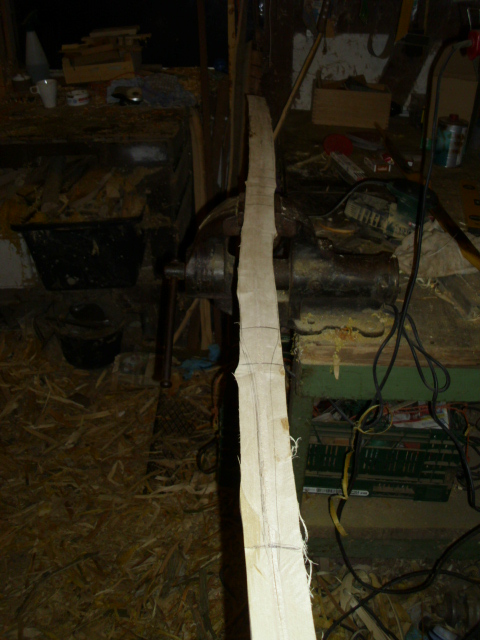

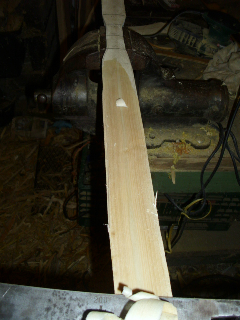

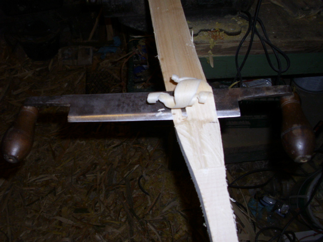

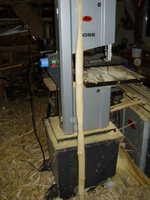

Ich habe mir mal einen der beiden holler´s geschnappt und ihm erneut die Werkstatt gezeigt zwecks aussägen des groben Designes mit der Bandsäge und anschließendem leichten abspecken mit dem Ziehmesser damit er in Ruhe weiter trocknen kann.
Problem im Griffbereich ist der Holler nicht sehr dick, das wird etwas kitzelig mit dem aufkleben des Griffstückes

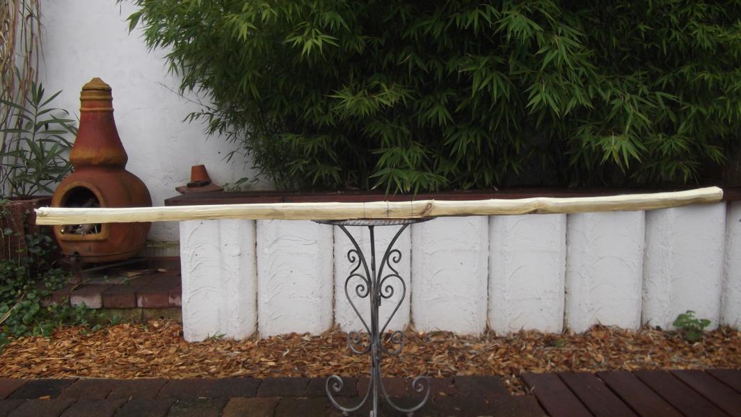

So hier kommt dann auch mal mein Stave:
Ich entschuldige die schlechte Qualität, wurde nur mit nem Handy gemacht da keine andere Kamera zur Verfügung stand

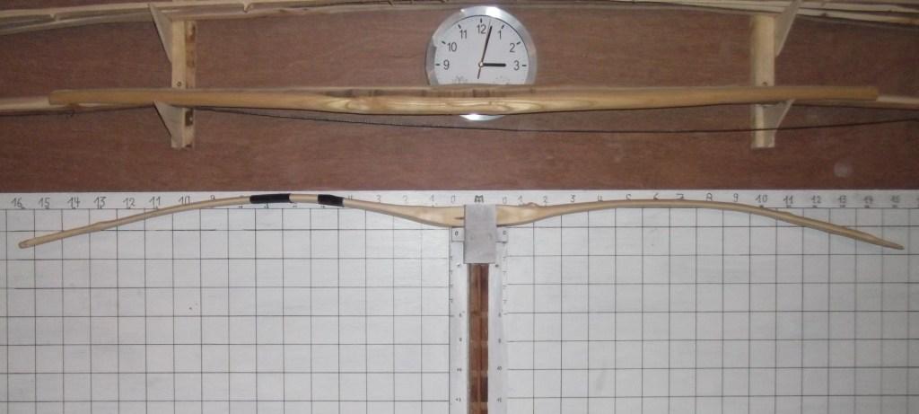

Post IV

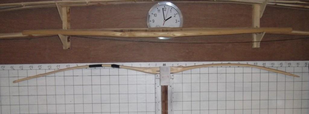

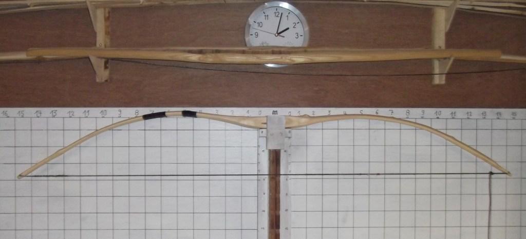

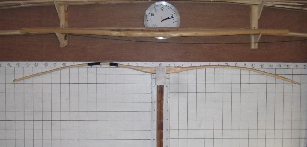

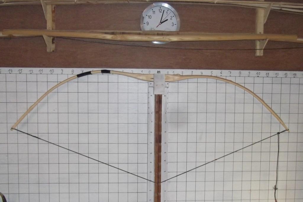

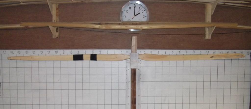

So, hier denn mal die Fotos von dem ersten fertigen Sapplingbogen...:
Hat jetzt 50 Schuß hinter sich und geht gut...
Vorherige Posts II + III:
viewtopic.php?p=317843#p317843
viewtopic.php?p=319013#p319013
Ein paar Daten...:
Material: Eberesche
L.ü.a. : 1,59m
L.N/N : 1,56 1/2
Zuggewicht : 36#@26"
Breite oberer WA : 40mm auf 15mm zu den Tipp verjüngend
Breite unterer WA: 40mm auf 30mm zu den Tipp verjüngend
Wicklungen oberer WA... :
Die größere zur Stabilisierung einer Schwachstelle mit minimalen Stauchrissen, die kleinere darunter durch eine Rückenseitige Spannabhebung an einem Astknötchen...
...und ein paar Bilderchen noch...
etb
Ein paar Daten...:
Material: Eberesche
L.ü.a. : 1,59m
L.N/N : 1,56 1/2
etb
- Dateianhänge
Zuletzt geändert von eddytwobows am 20.01.2012, 21:11, insgesamt 1-mal geändert.
