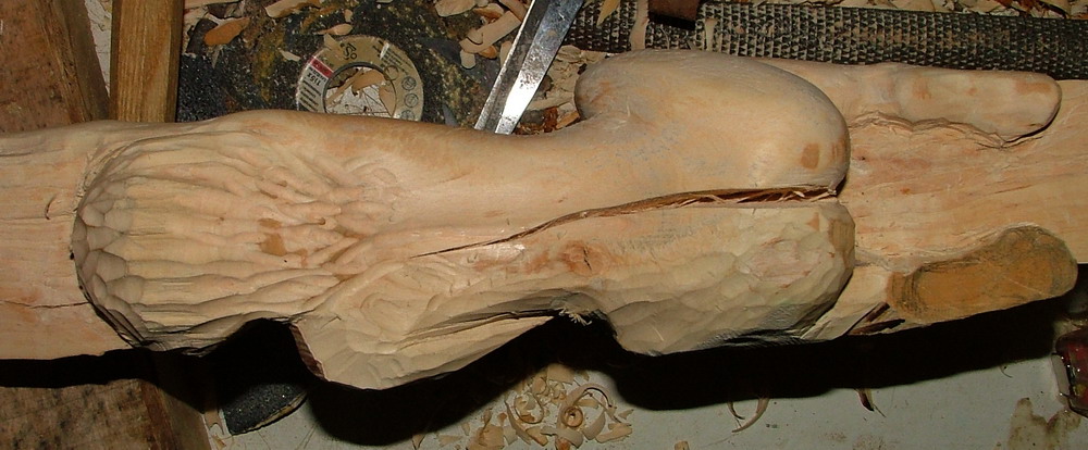

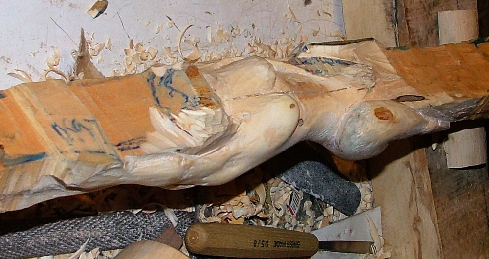

Weissdorn Griff 6
Beitrag von Chirion »
vorheriger Beitrag
so etwas weiter geschnitzt :)
Schulterkontour roh ausgeformt
und dann hab ich mich langsam und vorsichtig an die 2. Brust rangetastet, der Arm ist auch schon mal angelegt und Anfang des Halses definiert.
ist noch der Rohzustand aber ein wenig kann man schon erkennen
so noch mal von der anderen Seite
so für heut reichts mal wieder, gut Ding braucht Weile :)
Zuletzt geändert von Chirion am 18.01.2012, 20:18, insgesamt 1-mal geändert.

Das ist wahrlcih eine "geile" Sache
sehr schön weiter so
Beiträge: 10946
Re: "saplingbow" Bogenbauturnier Nr 4
Jo sehr toller Griff, der lädt zum anfassen ein, auch wenn die Lady derzeit einen sehr langen Dammschnitt hat...
Chirion
Beiträge: 2584
@ Acker naja der Zweck eines Griffes ist unzweifelhaft das Anfassen :)
Den "Dammschnitt" werd ich ihr schon noch zupappen ;D

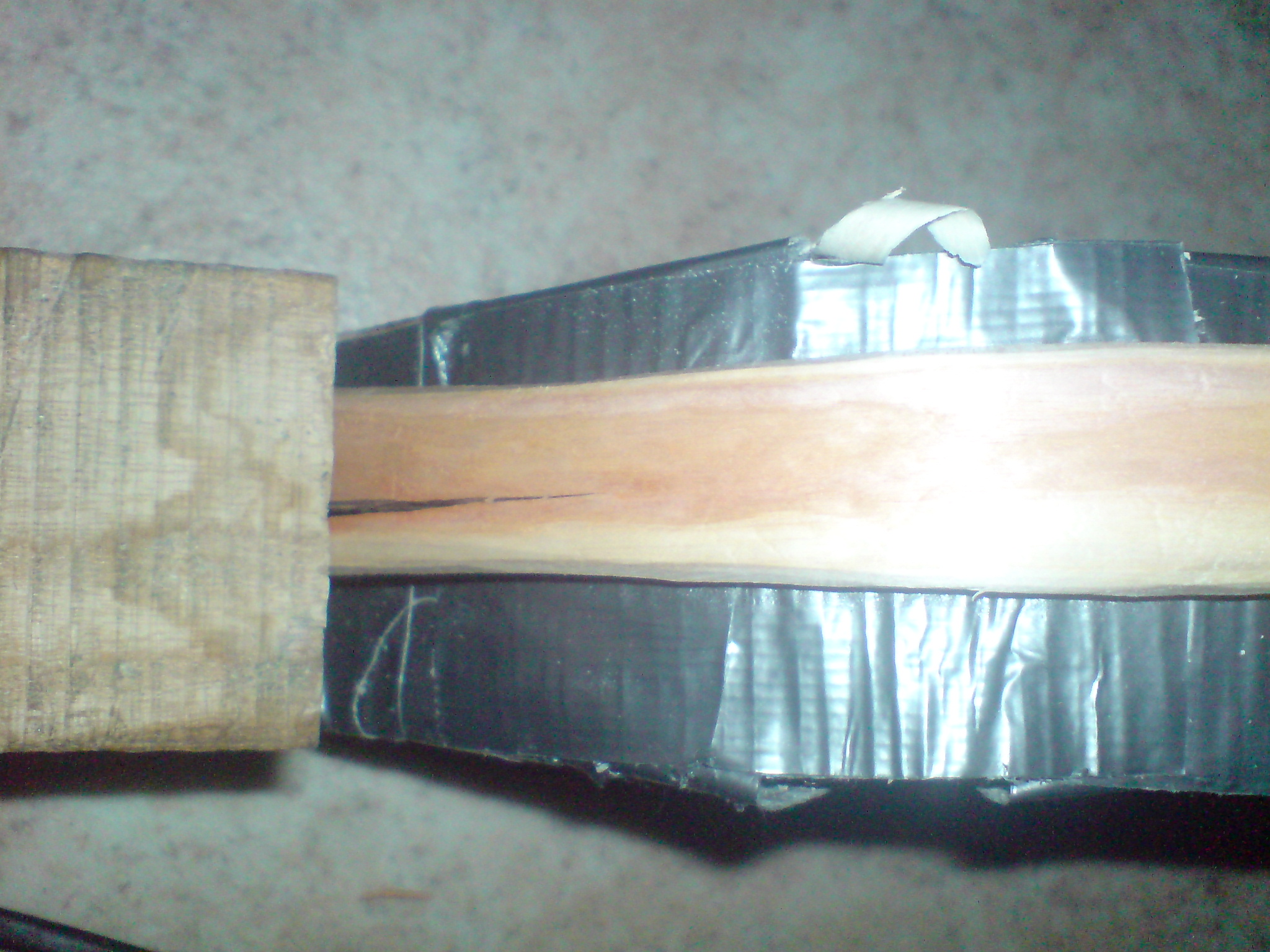

Hab gestern Abend ja den ersten Recurve reingemacht.
Wollte heute die Seitliche Verziehung des einen Wurfarms auch in den anderen reinmachen.
Dabei is mir mein Wurfarm eingerissen :'( siehe Photo
Ein genaues Photo gibts morgen wenn ich Bogen aus der Form tu.
Den spalt werd ich wahrschienlcih mit Epoxy zamkleben und Wicklung rummachen.
Die Sehne wird so auf der falschen Seite als rechts am Bogengriff liegen.
Umdrehen kann ichn Bogen nich.

Kurze Anfrage,
in welchem Feuchtigkeitszustand sollte man dämpfen. @TomTom ist ja schon dabei.
Meiner Robinie will ich evtl. auch ein bischen Schwung verpassen.
Beiträge: 3944
Hat Dank erhalten: 11 Mal
Ich würd mal sagen des is soweit egal.
man kann ja auch in frisch gefälltes Holz Recurves einfach so reinbiegen und dann so trocknen lassen
(Laut Bogenbauerbibel)
Beiträge: 10946
Dämpfen kannste immer, je feuchter das Holz ist desto besser ! ( Imho trocknet sehr nasses Holz sogar beim Dämpfen)
Allerdings muß man dann zwingend bei frischem Holz die Form min 24h , besser länger, angezwingt lassen damit die Biegung nicht direkt wieder flöten geht bei frischem Holz.
Tom das ist nicht so sehr tragisch , epoxy rein in den Spalt und mit einer Zwinge zusammendrücken aber aufpassen dabei das Du nicht den ganzen Epoxy dabei rausquetscht.
Später dann mit einer Wicklung sichern + evtl ein over / underlay .

Die Robinie kannste jederzeit dämpfen....feuchtes Holz dämpft sich im Übrigen leichter als Trocknes.
