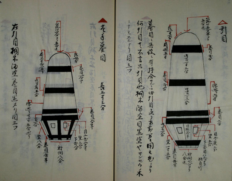

Hier nur schnell nochmal ein paar Bilder weil ich gerade drüber gestolpert bin...
sind von einem meiner Lieblingsblogger
http://bbs.avi.jp/bbs.php?kid=463960&nu ... &cnt=no&s=

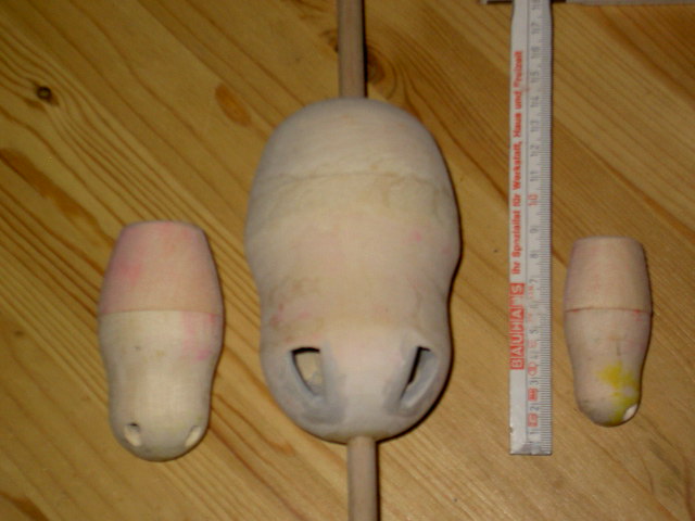

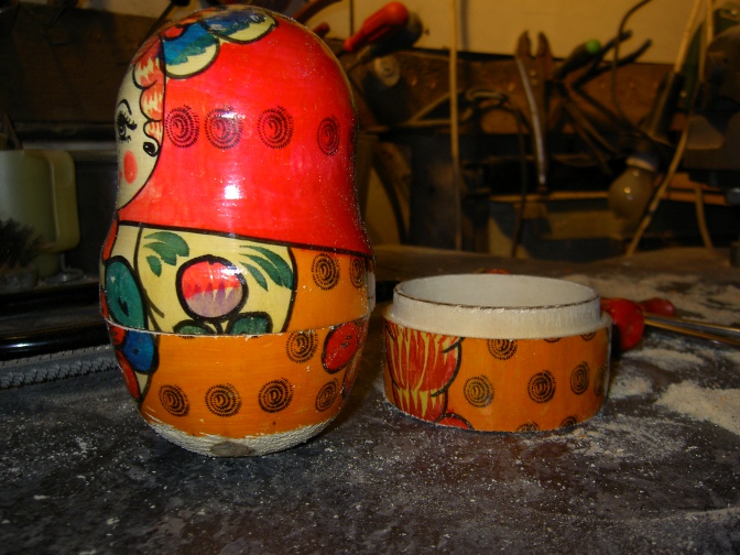

So,
langsam werden die neuen Flötenpfeile fertig. Die dicke Matroschka wurde von mir kurzerhand ihres Bauches beraubt und verkürzt, dennoch ist das Ding am Pfeil ganz schön gewaltig. Damit mir der Schaft nicht am Bogen durchhängt, habe ich auf einen 10mm dicken Buchenschaft zurückgegriffen ;D . Deshalb reden wir hier nicht von Flugweite, sondern nur von schöner Musik ;) .
Hier kurz nach der Operation:
Wie auf diesem Bild zu erkennen ist, musste ich ziemlich lange herumprobieren, um aus diesem Monstrum einen Ton herauszubekommen. Ich glaube, ich habe eine halbe Packung Holzkitt verbraucht. Vielleicht lag das auch daran, dass es meine erste Flöte mit vier Einlassöffnungen ist.
Die beiden anderen Flöten flöteten beim ersten Versuch, obwohl die mittlere auch vier Öffnungen hat.

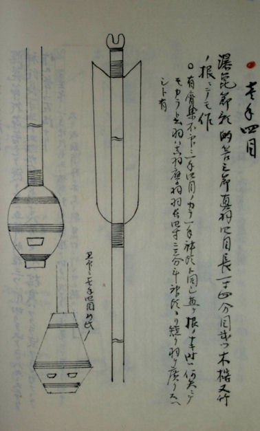

Weil ich gerade wieder drüber gestolpert bin...
wollte ich schon mal reinstellen aber oft finde ich Infos nicht auf Anhieb...
Bauanleitung Flötenpfeil (leider Japanisch...):
http://homepage2.nifty.com/nichiyouyash ... hi_020.htm
eddytwobows
Beiträge: 4299
Re: Flötenpfeil
Beitrag von eddytwobows »
@shokunin...
Sehr schöne Anleitung, die Bilder sagen doch schon einiges aus.
Danke fürs raussuchen und posten... :) :)

Interessant auch wieder da zu sehen,
was mir nun in einigen Versuchen selbst aufgefallen ist: Dass die Einlassöffnung kurz vor dem Scheitelpunkt des höchsten Bereiches der Flöte gesetzt wird.
Vielleicht klappt das ja und mein Kumpel, der sich gerade in Japan herumtreibt, bringt mir eine originale Flöte mit. :)

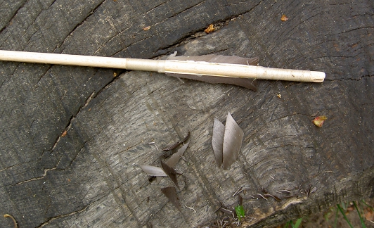

Dann versuchte ich noch den Zwitscher-Effekt bei einem neuen Flötenpfeil durch ein stärkeres Rotieren des Schaftes zu erhöhen, was hierzu führte:
schnipp schnapp
schnipp schnapp
Leider klappte die schnelle Operation nicht. Obwohl die Löcher groß genug sind, begann die Flöte erst leise zu zwitschern, als die Federn beinahe schon ganz ab waren. Der Schaft rotierte immer noch zu sehr. Ich hatte es da wohl zu gut gemeint ;D

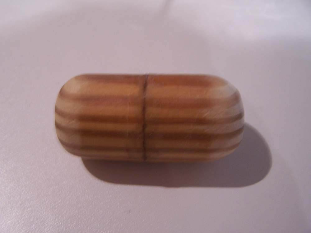

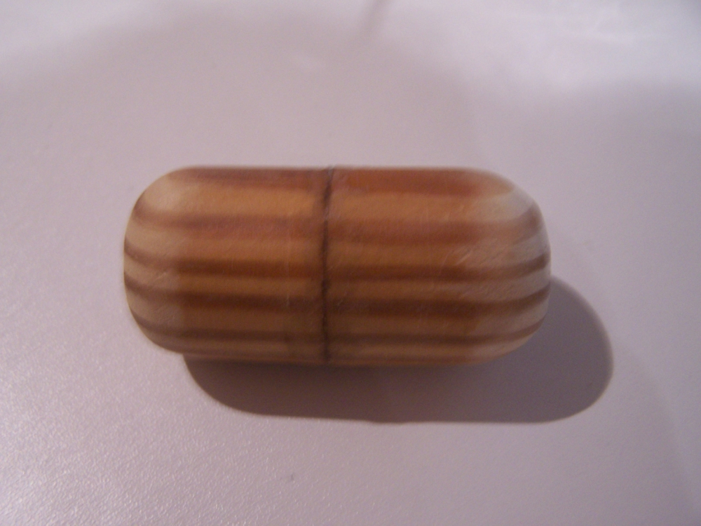

Hier noch der kleine Korpus (7cm):
Ich bleibe auf jeden Fall weiter dran, der dicke Brummer muss noch fliegen :D

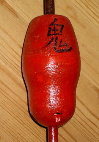

Schön,
wenn sich ein Studium auch in der Freizeit bezahlt macht. Ich dachte mir, wenn ich schon Geister vertreiben will, sollen sie auch wissen, dass ich sie meine, wenn ihnen die Flöte entgegen kommt :) :
Nur ist es nicht einfach mit einem Pinsel auf dem Holz das Zeichen formschön hinzubekommen. Da muss ich noch mit der Dicke der Tusche experimentieren.

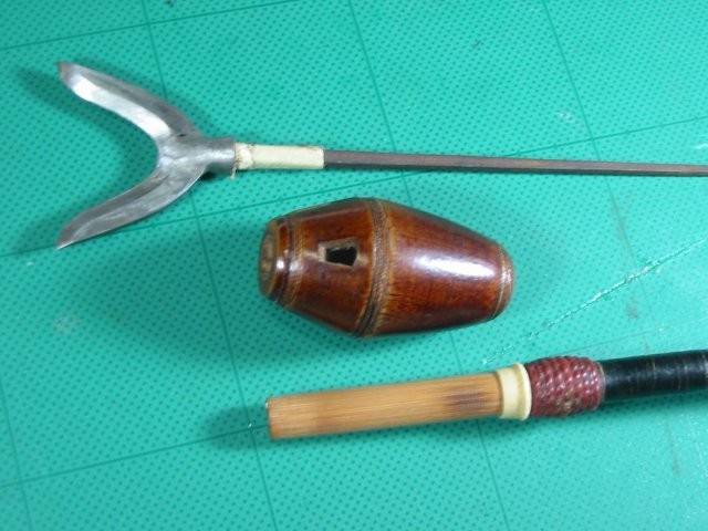

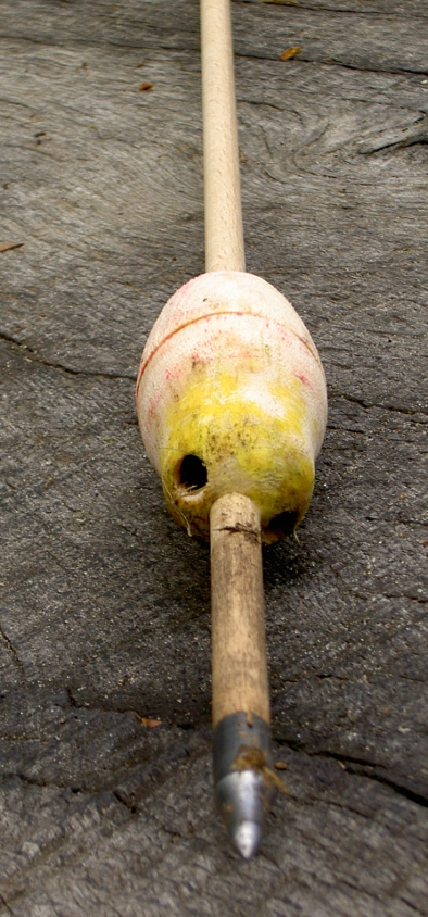

Hab mir auch mal so einen Heulpfeil gebaut, allerdings etwas spezieler^^.
Letztes Jahr hab ich auf pfeilhagel eine Heulsptze verloren, also genauer gesagt der Pfeil kam zurück, die Adapterspitze auch, selbst der untere Teil der Schraubspitze fand sich wieder ein. Nur der Heulkopf blieb weg.
Nun hatte ich also eine halbe Heulspitze und wusste nicht was ich mit machen soll.
Das vordere Teil gibts nicht einzeln zu kaufen und wegwerfen wollte ich es auch nicht.
Als ich dann nach längerer Foren Abstinenz hier mal wieder reingeschaut habe hab ich den Thread hier entdeckt und das hat mich auf die Idee gebracht.
Also das ist sozusagen eine schraub- Kaburi Yanone^^.
Als Material hab ich ein Holzei aus Buche genommen. Dieses hab ich ausgehöhlt und oben und unten mit bohrungen versehn.
Ins untere loch hab ich den Adapterrest eingeklebt, ins obere Loch hab ich ein reststück Pfeilschaft mit aufgeklebter Kriegsspitze (ja ich weis ist ne europäische) eingeleimt. Dann noch 2 Löcher eingebohrt und so ausgestemt das ich eine kante habe und die beiden Hälften wieder zusammengeleimt.
Fürs auge noch 6 Schichten Lack drüber und oben und unden mit Garn umwickelt.
Lässt sich in 3 sekunden auf den Pfeil aufplanzen und abnehmen, hat nichtmal 10€ Materialkosten verschlungen und weniger als 5 Stunden Arbeitszeit in Anspruch genommen.
Da ich momentan nur nen Compound und Sportrecurve zum testen habe (yumi ist ja gebrochen) hab ich den Pfeil mal mit dem Recurve ausgetestet und er fliegt sehr schön trotz dem hohen Gewicht und er heult sogar.
Lg
