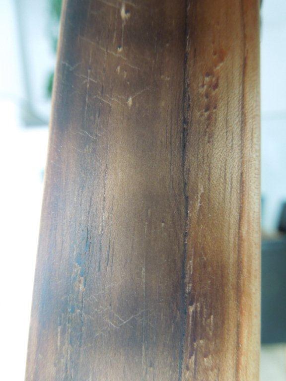

Der Bogen hat sich jetzt bei 4cm dauerhaften Set und 58#@30" eingependelt.
hier noch ein Foto von den Stauchrissen:
lg,
Lord Hurny

Ah, schön! Wenn du so gut mit ihm triffst ist das Ergebnis top! Wer trifft hat recht *gg*
Dann hoffen wir mal das die Stauchbrüche nicht schlimmer werden... :o

Beiträge: 22806
Hat Dank erhalten: 238 Mal
Re: ELB #1 (Esche)
wg. Stauchrissen:
Die sehen gut aus! Das ist KEINE Ironie, Esche bekommt so was leicht und wenn die schön klein und gleichmäßig verteilt sind, ist das bei Esche "nur" ein Schönheitsfehler!
Erst wenn sie sich an einer Stelle ausweiten und tiefer gehen - vor allem, wenn sie über die Kante "wandern" und auch seitlich sichtbar sind, wird es problematisch. (Wenn sie seitlich die 1/2 Dicke erreichen ist es Zeit, den Bogen in "den Ruhestand" zu schicken!)

Danke Rabe,
das hör ich gerne! - mit der Kombination Stauchrisse/Esche hab ich noch wenig Erfahrung.

ich hab die Pfeile fertig, sind "leider" nur 530 grain schwer geworden ;)
(23/64 dick,ca. 65er Spine, Zeder, 31" lang, 125grain Spitze, Selfnocks)
Leider machen mir die Stauchrisse am Bogen etwas sorgen, sind teilweise schon ein wenig über die Kante gelaufen....wurscht...für den ELBen-Showdown wirds schon noch reichen! :P
