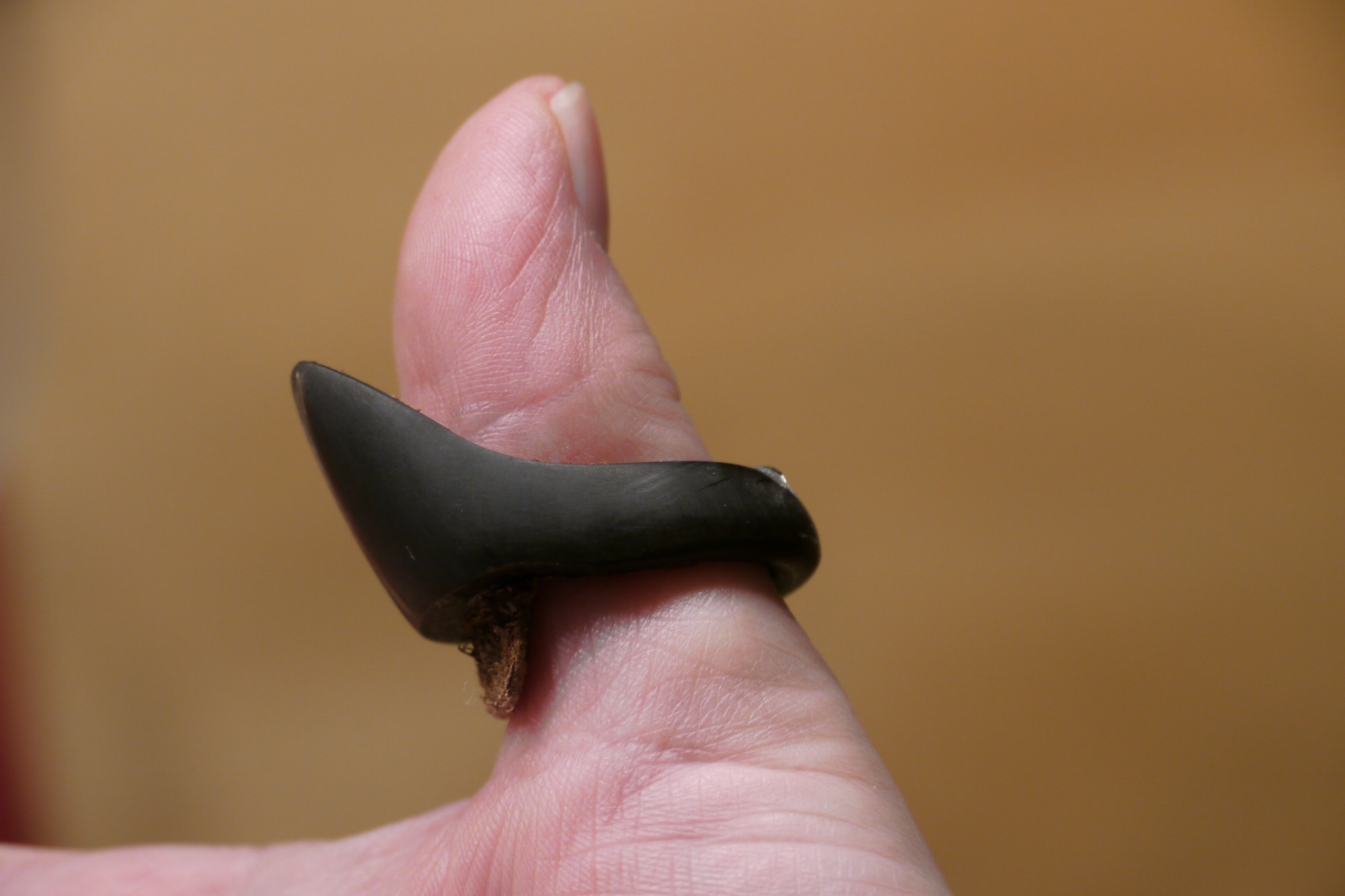

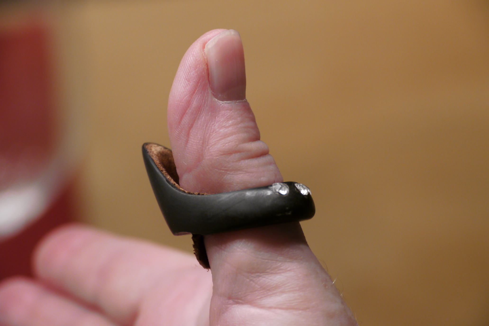

@Cyrano
Eine durchaus berechtigte Frage, den die Rille errachte ich auch als kontraproduktiv.
Aus folgendem Grund:
Die Sehen wird nicht genau in der Rille verlaufen, weil der Winkel nicht passt.
Rote Linie soll die Sehen darstellen.
Ich denke da weniger an eine schlechte Auswirkung auf den Ablass, auch wenn er darunter leiden könnte, sondern eher an eine schlechte Druckverteilung.
Daher gestalte ich meine Ringe zur Spitze der Braue hin glatt und regelmäßig. Die Sehne soll ungehindert ihren Weg machen und soll satt auf den kompletten Ring liegen.
@Eberesche
Schöner Ring, bis auf den erwähnten Kritikpunkt ;)
Stephan
Martin65
Beiträge: 88
Registriert: 05.01.2012, 12:56
Re: Daumenringpräsentationsthread
Beitrag von Martin65 »
ja, das ist nicht nur theoretisch der beste Punkt - auch praktisch... Die Sehne liegt auch nicht auf der Haut auf oder schiebt sich unter den Ring. Deshalb ist ja der kleine Lederflecken da. Es ist ein Super Gefühl, weil man so die Sehne am Daumen spüren kann. In einer Rille würde mir die Sehne zu weit weg vom Daumen weg sein und der direkte Kontakt mit der Sehne wäre verloren...
Ich würde diese Rille wegschneiden und einen Lederstreifen reinkleben.
Schöne Grüße,
Martin
Eberesche
Beiträge: 562
Registriert: 28.07.2010, 18:28
Beitrag von Eberesche »
also an diesem Ring werde ich sicher nicht mehr herumfeilen, er sitzt sehr angenehm und der Pfeilflug ist, wenn ich mal alles richtig mache, einwandfrei.
@ Stephan:
Deine Ausführungen finde ich nachvollziehbar, mit einer konstanteren Handhaltung meinerseits lässt sich der nächste Ring sicher besser anpassen.

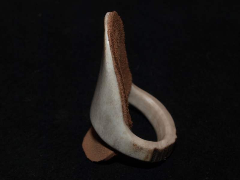

Nachdem der ganze Sonntag nur usseliges Wetter bot, habe ich nicht nur einige Bauanleitungen auf Vordermann gebracht, sonndern auch einen Daumenring gebaut und zwar nach der Anleitung von Martin. Als kleines Schmankerl: Meiner ist aus Geweihknochen vom Rothirsch, ein ziemlich hartes Zeug. Ich habe die Rinde teilweise dran gelassen, daher komt der Ring ein wenig rustikal daher. Er ist natürlich auf Maß gebaut und sitzt auch durch das Wildleder-Inlay sehr bequem.
Hier die Bilder:
Bauzeit 1 Stunde mit Stichsäge, Eisensäge, Flex, Dremel, Rundraspel und Sandpapier.
Galighenna
Beiträge: 8836
Beitrag von Galighenna »
Der Gefällt mir sehr !
Sieht sehr edel aus und ein wenig Rustikal tut der Sache wirklich gut :)
