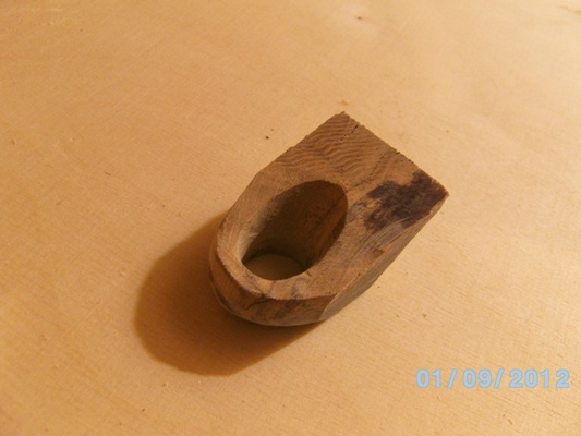

Re: Builalong Daumenring/FA
Nächster Schritt:
Das ovale Loch wird mit einem Bohrer vorgebohrt und mit einer Rundfeile auf ca 15mm erweitert.
Eben gerade soweit das ein kleine Schleifwalze von Dremel reinpasst

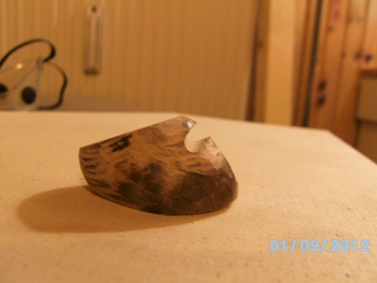

Als nächstes kommt die Rille dran bzw den "Sehnenanschlag".
Ich mag es nicht wenn die Sehne vor dem Ring oder unsicher auf dem Ring rumliegt.
Daher mach ich schon seit längerem an meine Ringe eine Rille.
Sie sollte auf Höhe des Winkels des Negativ der Braue liegen - obacht nicht zu tief feilen.
Danach folgt immer wieder ein Wechselspiel von der Braue mit dem Dremel anzupassen und die Rille doch noch ein Stückchen tiefer zu setzen.
Je tiefer die Rille ist umso näher liegt folglich die Sehne am Daumen.
Ich persönlich schätze das sehr da es einen bessern Kontakt zum gesamten Riegel (Verschluss der Zughand) ermöglicht.
Allerdings immer mit einer gewissen Gefahr es zu dünn zu gestalten.
Am groben Ende kann das herauskommen:

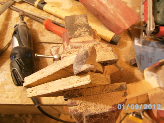

Als nächstes kommen wir zum Schleifpapier.
Das stabilisierte Holz war sehr gut zum schleifen, manchmal nur zu gut.
Mit dem 240er Schleifpapier gings dann in dem langsamen Tempo wie ich das wollte.
Ich hab gleich ein Bild dazu gemacht wie ich so einen Ring einspanne.

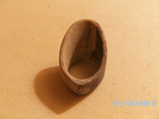

Endpräsentation und bereit zum Versand.
Die Wandungen hab ich etwas dicker gelassen, damit ooxoo noch Feinheiten anpassen kann.
