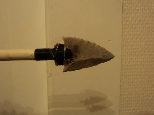

Hi,
also ich wiege alle meine Primitivbögen aus.
Bogen auf den Zeigefinger drauf, auswiegen und schauen wo ungefähr der Schwerpunkt liegt, dann eine Handbreite drunter und dann passts in der Regel auch. Je nachdem wie du die Wurfarme gebaut hast, kann das nätürlich ein wenig rauf oder runter vareieren.Den Schuss dann ohne großes Zielen einfach nach Gefühl in das Ziel dass passt so gut wie immer......
Bei Esche und Haselnussbogen die ich am Abend mal so bastel, klappts immer.
Anbei das Steinzeitexeriment von meinen Sohn ( 11J)
Eschestamm war 6cm im Durchmesse , ca 6 Monate im Keller und hat nun 183cm , ca. 20lbs und 600gr schwer. Pfeil aus Hasel und Flintstein sowei Rabenfeder.Geht so ca 70m.
Macht einfach Spass.
Gruss Jürgen
