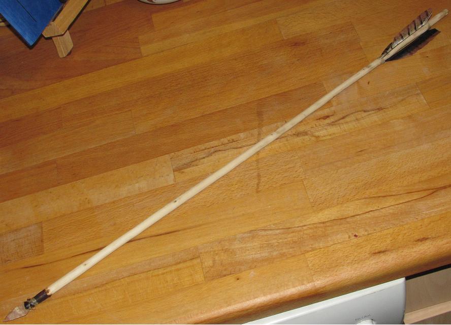

Außerdem ist der Preis fertig.
Haselschößling, mit Hitze begradigt und geschliffen. Steinspitze mit ner Mischung aus Birkenteer und nem Schuss Bienenwachs eingeklebt und mit Sehne gewickelt. Die Federn sind von der Schwanzfeder eines Fassans und wurden nur mit Sehne angewickelt, nicht geklebt. Die Wicklung am Selfnock, ebenfalls Sehne.
Hoffe, dass sich jemand drüber freut.
Der Schaft ist noch nicht geölt, so dass der neue Besitzer eventuell noch ne Bemalung nach Gusto anbringen kann.

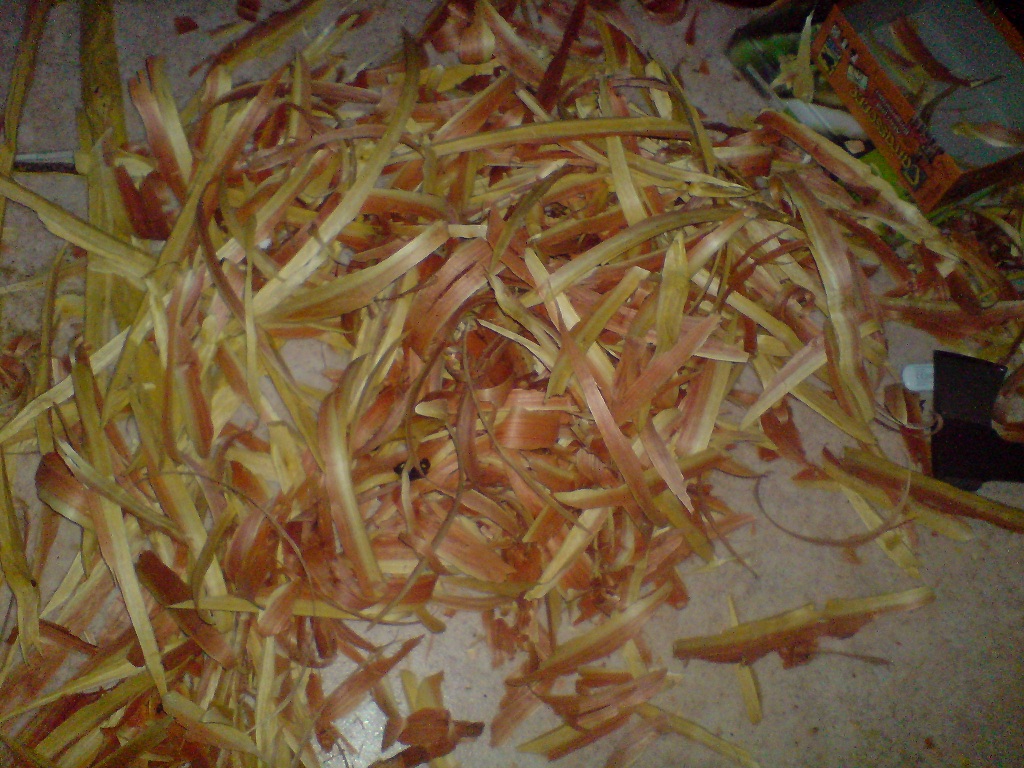

Ab jetzt gehts im kuschelig warmen (8 Grad, Hüstel) Keller weiter: Erst mal wie immer: Rinde Runter mit dem Zugmesser und einem Taschenmesser für Problemstellen wie Ästen oder Dellen.
Die Nächste Aufgabe lautet ebenso wie immer und unabhängig vom Design : Bogen suchen! Ich mal mir immer Markierungen an die Stirnseite. Mir ist es sonst oft passiert daß ich den Stamm 279mal unnütz gedreht hab. Mein Tipp: Markierungen. Da weiß man irgendwann wo oben ist!
Hainbuche hat bekanntlich mit der gemeinen Buche ausser dem Namen erst mal nicht viel gemeinsam. Das sie mit der Hasel verwandt ist sieht man leider nicht erst an der Spanrückigkeit sondern auch an der irgendwie langweiligen Maserung. Aber der Rücken erinnert schon an Hasel. Auch die Verarbeitung übrigens.
Nachdem der Rücken irgendwann mal festgelegt ist gehts recht rusitkal weiter. Der Bogen muß runter gearbeitet werden. Je weniger Holz übrig bleibt, desto weniger muß trocknen. Ich hab im Vorfeld gelesen daß Hainbuche schlecht zu spalten sein... Nun denn, jetzt keine Experiment: E-Hobel und los!

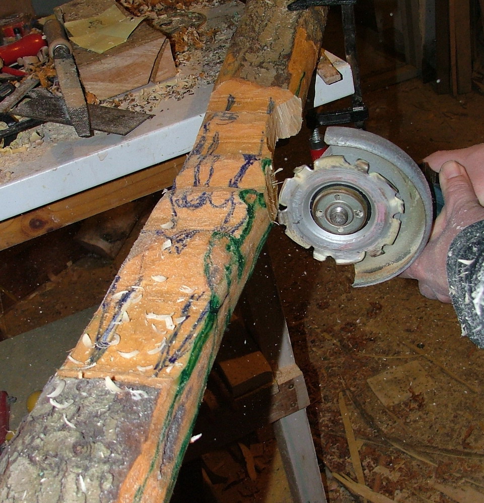

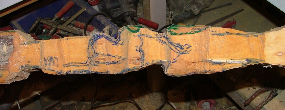

also die Nympfe. in der Mitte ein wenig Rinde vom Weissdorn runter und angezeichnet
so soll die Lady von der Seite aussehen
im Grunde bleibt mir durch das Griffdesign nichts anderes übrig als erst mal alle Regeln des Bogenbaus beiseite zu lassen, denn der Griff diktiert wie der Bogen im Stave liegen wird. Die Grundidee war zunächst den Griff roh zu schnitzen und dann an den Wurfarmen den sich ergebenden Jahresring freizulegen. Guter Plan, aber es kommt oft anders als man denkt.
fürs Grobe den Woodcarver von Arbortech (is aus Australien die Firma) in die kleine Flex eingespannt
die Scheibe geht wirklich gut für solche Arbeiten
jetzt die Frontansicht eingezeichnet
und weiter gehts
und weiter gehts
hätt mir nicht gedacht das die Kamera es schafft, dass die laufende Flex aussieht als würd sie stehen
so Seitenkontour fertig

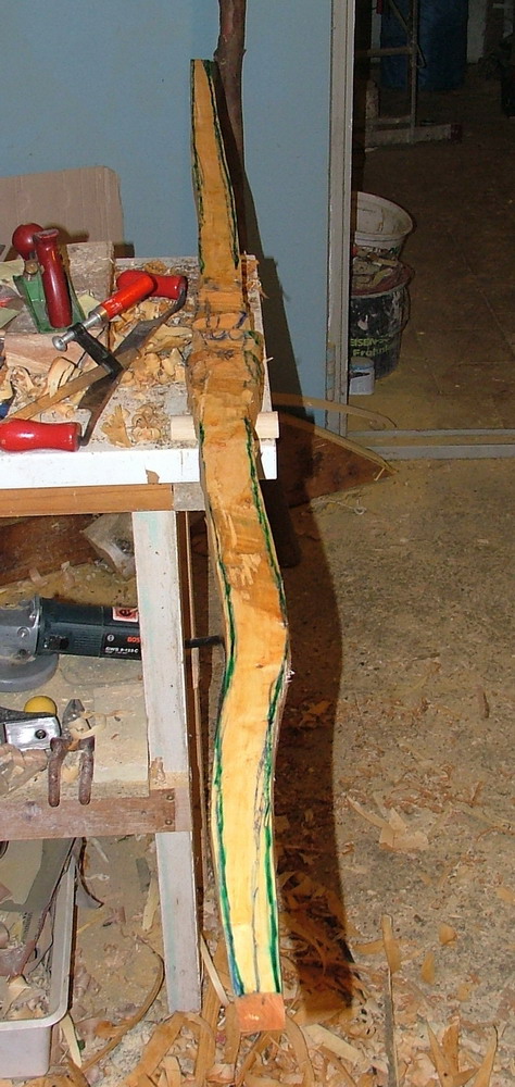

als nächstes den Jahresring aufsuchen; aber da sind keine Jahresringe sichtbar bei dem Holz. Hm ??? Planänderung. ich werd mit dem Ziehmesser den Rücken im Faserferlauf abziehen und ein Backing draufmachen und wir nennen das Manöver zur Tarnung Decrowning :)
nach dem Abziehen hab ich die Wurfarme in der Breite möglichst im Faserverlauf eingezeichnet
aber zuerst noch die Bauchseite mit dem Ziehmesser eingeebnet
dann die Seiten ebenfalls mit dem Ziehmesser besäumt
Das Holz ist übrigens ziemlich hart nach der Ziehmesseraktion war ich schweissgebadet
Soweit so gut, keine Ahnung ob das was wird, aber bis jetzt machts Spass :)
