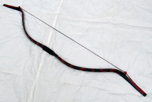

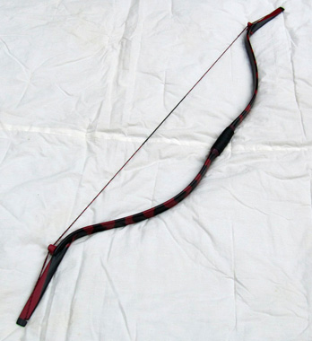

· Der Bogen ist nun komplett getrocknet und bleibt formstabil. Den Griff habe ich mit Seide und Leder aufgebaut und den Bogen mit einigen Lagen Hartöl behandelt (dauert noch an)
· Die entgültigen Maße: 170-172 fps bei 10grains pro lbs Zuggewicht (450grs Pfeil 32" bei 45lbs/32"). Bei höheren Zuggewichten lassen sich mehr fps realisieren, da dann die Eigenmasse des Bogen besser überwunden wird, denke ab 60-70lbs lassen sich 180 fps umsetzen. Gesamtlänge: 150cm Gewicht: 579gr max. Auszug: 35" Sehne: 14 strang fastflight
· Fazit: der Bogen macht richtig viel Spass, sehr weicher Auszug und angenehme Geschwindigkeit (180m sind bei 10grs pro lbs drin). Die Originalen werden mit viel leichteren Pfeilen geschossen. Der Bogen hat spürbaren Handschock (ähnlich einem ELB), war mir aber vornerein bewusst. Der Handschock ist gerade bei niedrigen Zuggewichten höher ausgeprägt. Der letzte Mandschubogen den ich baute hatte bei 90 lbs relativ wenig Handschock und der war wesentlich länger und schwerer.
