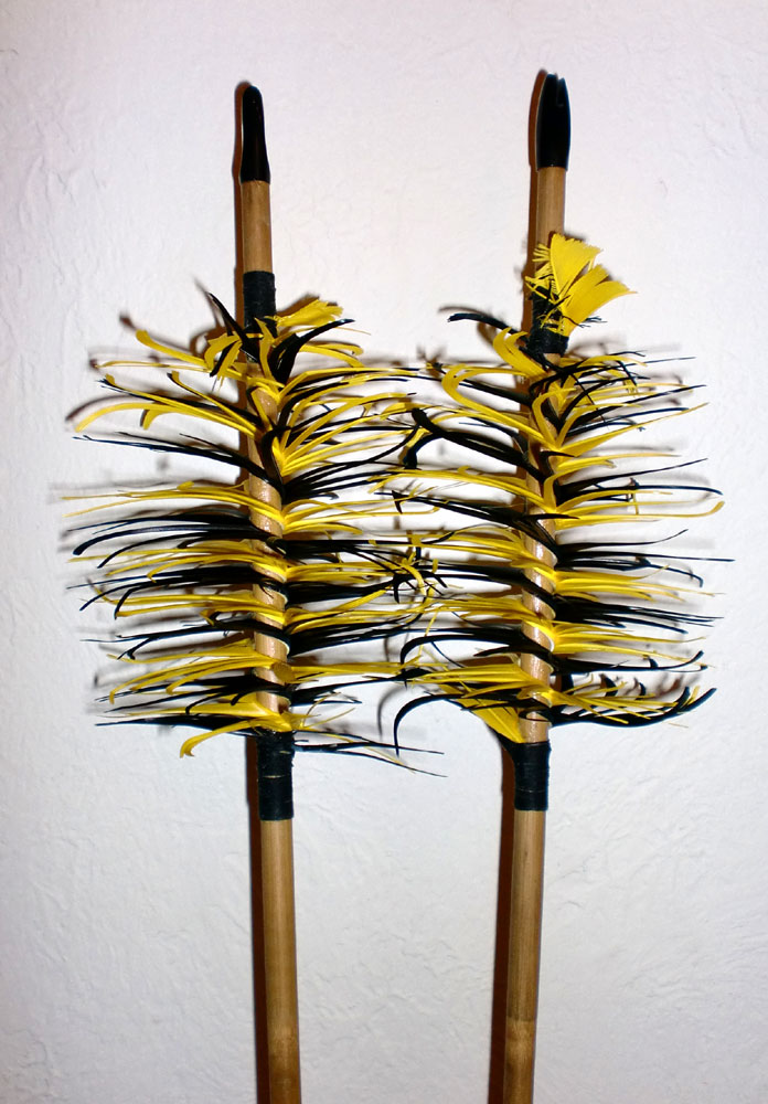

Pfeilpräsentationen 2
shokunin
Beiträge: 2188
Re: Pfeilpräsentationen 2
Beitrag von shokunin »
Sehr schön :o
und sehen auch noch recht schiessbar aus - verglichen mit den grossen Rüben aus Japan.
Aber... :-\
Steppenadler?
Sieht mir eher nach Bärtigem Uhu aus ;D
Gruss,
Mark
Beiträge: 8810
Hat gedankt: 32 Mal
Hat Dank erhalten: 105 Mal
@Shokunin:
Naja, Nordostdeutschen Steppenadler gibt es genauso wenig wie den Bärtigen UHU... ;D
Das sind Mauserfedern vom Bussard. Bitte beachten: mit 36 g ist das wahrscheinlich der leichteste Heulpfeil mit Holzboje.
Ich arbeite gerade an einem größeren Resonanzkörper zum Vergleich, siehe dazu im Bastel-Thread.
Galighenna

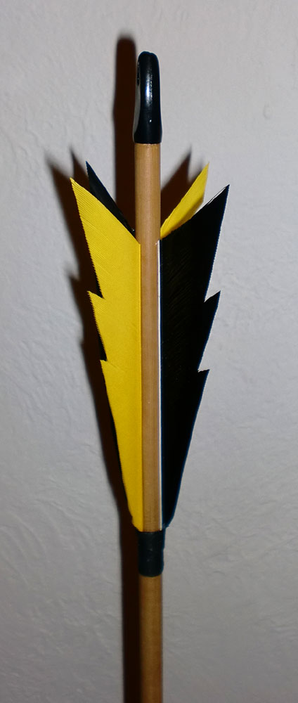

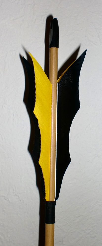

Ich habe mir ein vier Bluntspitzen-Pfeile gebastelt...
... und weil die Gummibluntspitzen ja ziemlich schwer sind, habe ich ein bisschen grössere Federn gewollt.
Ich habe die Gelegenheit genutzt, zum ersten Mal Federn aus kompletten Federn selber auszuschneiden - mit eigenen selbergebauten Federformen.
Das Ziel war nicht effiziente Federn - sondern möglichst laute Federn zu erzeugen. ;D
Ich bin sehr gespannt wie sie tönen werden! Morgen Abend wird ausprobiert. :D
Kiel-Länge knapp 4 Zoll und totale Länge knapp 5 Zoll
Höhe am höchsten Punkt: 7/8 Zoll.
Höhe am höchsten Punkt: 1 Zoll.
2 komplette Federn

Liebe Grüsse
fluflu
Beiträge: 10952
sehr schön geworden die kleinen Bienen Flu
Windmann
Beiträge: 844
Beitrag von Windmann »
Ich sach mal so: Schnuffelig. Sie sind absolut gefällig, Flu. Dass Du aber auf solche Federformen stehst, das hätte ich nicht gedacht. ;)
FluFlu
Beiträge: 1070
Beitrag von FluFlu »
Windmann hat geschrieben:Dass Du aber auf solche Federformen stehst, das hätte ich nicht gedacht. ;)
Ahaaaa.... Was hättest du denn gedacht, welche Federformen mir gefallen würden? ;D
Bisher sind alle meine selbstgebauten Pfeile mit 4" Shield befiedert...
... und die von Dirk sind 4" English (?) befiedert.
Diese obigen Federformen sind nur mal so zum Ausprobieren. :D
Liebe Grüsse
fluflu
Beiträge: 3765
Hat gedankt: 163 Mal
Hat Dank erhalten: 54 Mal
Kuhl! Gefällt mir, die Biene Maja!
Und sauber verarbeitet!
