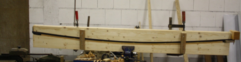

Haben gestern die Schwarznuss verleimt mit Konstrucktionskleber, ging super in der Form. Der Bogen wurde vorher grob in Form gebracht und der getaperte Bambus kam dann drauf. Der Belly wurde garnicht getapert.
Die Kirsche ist mit Ponal Blau verleimt worden. Hier ist einfach getaperter Babus auf ein 20mm "Brett" geklebt worden
Die Eibe ist heute drann. Da werde ich es wie Snake es vorgeschlagen hat machen. Einen leichten Bogen Bauen und dann Bambus drauf
Unsere Form
Unsere Form

Hmm, da der Belly nicht getapert wurde konzentriert sich leider die Biegung auf die Mitte des Rohlings. Kann man auf dem Foto auch ganz gut sehen. Je weiter aussen man guckt, desto geringer ist der Reflex.
Wenn man vernünftig Perry-Reflex verleimen will, muss man alle Lagen so vorbereiten, das sie von sich aus eine gleichmäßige Biegung haben. Das erreicht man meistens mit einem vernünftigen Taper.
Fürs nächste mal merken... ;)

Bei der Eibe haben wir noch die chance es richtig zu machen
Da haben wir aber das problem das der Bambus zum teil nicht anliegt weil ich ihn"getillert" habe. Dünner machen wird echt fummelig habe ich da ne chance noch was zu machen
