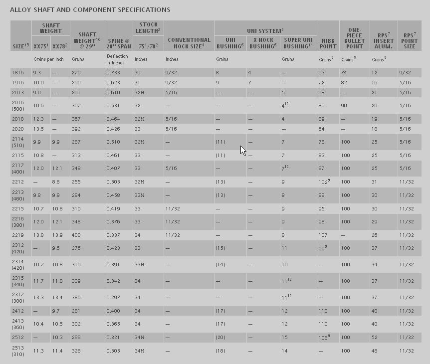

hier mal eine Liste von easton für Aluschäfte, welchen genauen Schafttyp es in welchem spine gibt, mußte bei dem Händler Deines Vertrauens erfragen.
Ich schiess Legacy 2016 (500) die sind 32" lang
in der ersten Spalte steht in Klammern der Spine in der von Dir gewünschten Einheit drunter
Grüße benzi

@ benzi:
Easton hat mittlerweile eine neue Tabelle
, dort kommt wohl für mich neben den teuren A/C pro filed der Eclipse X7 in Frage, den gibt es in 33 - 33,5 Zoll im Spinebereich 400.
Wie sind denn Deine Erfahrungen mit Alu, ich habe bislang nur Holz und Carbon benutzt.
Florian

wieso neue Tabelle, die hab ich vor dem posten von der easton Seite kopiert.............
Ich bin mit den Legacy sehr zu frieden, natürlich verbiegt mal einer bei einem Steintreffer, aber oft ist das zu richten.
