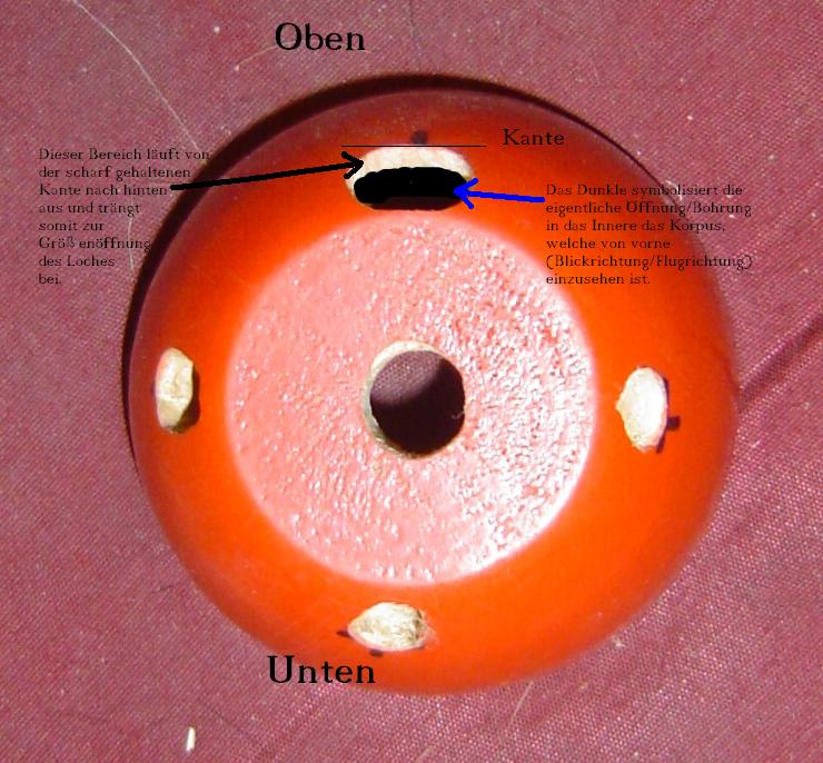

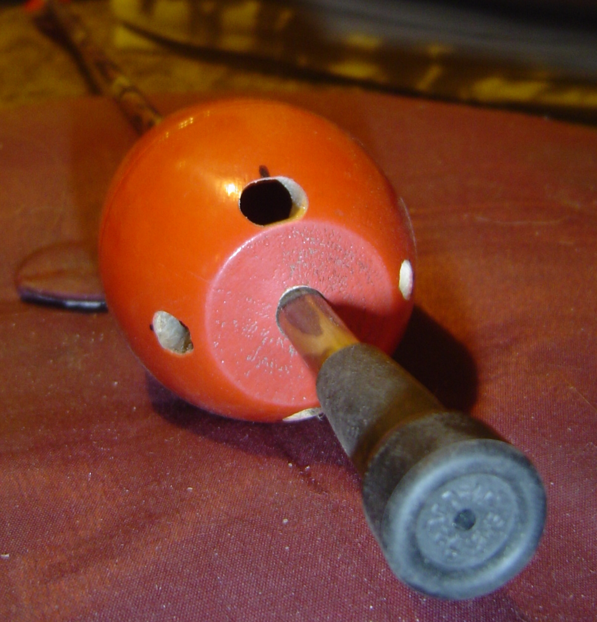

ich brauch nochmal Eure Hilfe!
morgen soll er doch flöten!
ich hab 4 Löcher gebohrt und geschossen, nachdem kein Ton kam nur ein Loch vergrößert.
nun kommt ein ganz schwacher Ton und ich weiß nicht genau wie und in welcher Richtung ich das Loch verändern soll
unten käme ich in den abgeflachten Teil, oben bin ich eigentlich innen schon am Durchmesser..........
danke und Grüße benzi
Windmann
Beiträge: 844
Re: Flötenpfeil
Beitrag von Windmann »
Du bist auf dem richtigen Weg, kann ich inzwischen sagen. Die Luft muss auf jeden Fall besser in den Korpus gelangen können. Und, Du brauchst oben eine scharfe Kante.
größere Öffnung geschwärzt
Ich würde so viel nach hinten noch abtragen, dann passt das. Ach, und gestern konnte ich wieder feststellen, erst wenn man selbst die Kante anbläst und relativ locker ein Ton entsteht, dann klappt das auch sofort im Flug.

@Windmann: Wo ist oben? Scharfe Kante außen?
Flötenpfeil ist ein schöner Name, darunter würde ich alle Pfeile mit Tönen von Pfeif,Flöt, Zwitscher einordnen.
Heulpfeil: Die sind zum Verjagen von Krähen, Feinden, Katzen oder kleinen Kindern geeignet und müssen wirklich gräßlich heulen.
Hab noch keinen. Meine pfeifen....
Windmann
Beiträge: 844
Re: Flötenpfeil
@ Snake-Jo
Entschuldige, ich bezog mich in meiner Erklärung nur auf das Loch, welches benzi gerade vergrößert hatte und welches sich ganz oben auf dem Bild befindet. Meine einzige Veränderung an dem Foto war die Vergrößerung des dunklen Bereiches. Ich versuche das jetzt nochmal, wie sich das bei meinen Pfeifenlöchern als praktikabel herausgestellt hat. Allerdings ist auch hier mein technischer Umgang mit dem Zeichenprogramm eher dilettantisch anzusehen.
Auch jetzt beziehe ich mich rein auf das obere Loch im Bild:
Was mir in den Versuchen aufgefallen war, ist, dass wenn die Kante oben, dort wo sich die Luft bricht und ein Teil in die Flöte gedrückt wird, schön scharf ist, leichter ein Ton entsteht. Und, ich stellte auch fest, dass es richtig gut funktioniert, je weniger Material von der oberen Innenwand des Loches direkt von vorne zu sehen ist.
Besser kann ich es leider nicht erkären :'( , aber ich hoffe, es ist jetzt klarer, was ich meinte.
Beiträge: 8822
Hat gedankt: 32 Mal
Hat Dank erhalten: 109 Mal
Re: Flötenpfeil
@Windman: Danke für den Hinweis, prima, dann versuch ich das auch so.
