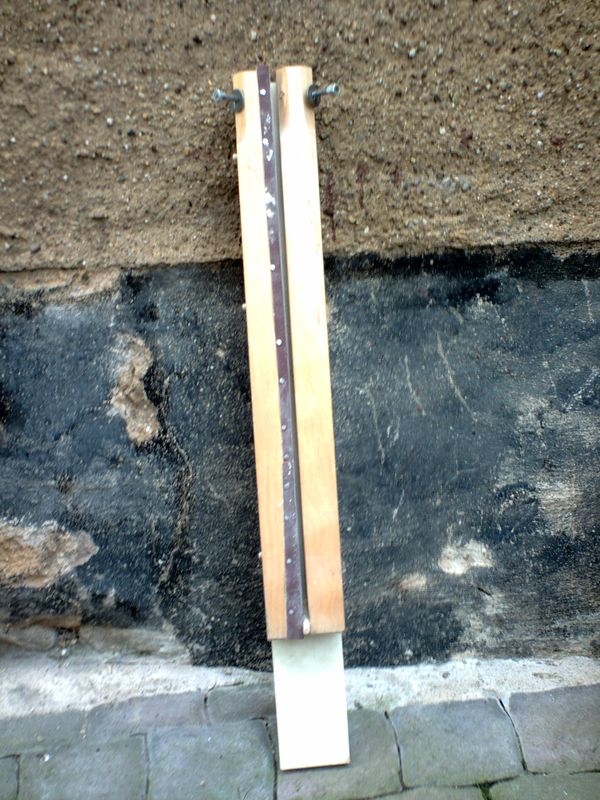

klingt gut. Wie machst du den Taper? MIt einer Hobellade & Akkuschrauber? Geht das einfach von der hand?
Hast du, falls du eine benutzt, die Lade selbst gebaut?

Ja, selber gebaut.
Ein Brett, 2 Tischbeine
, Schleifband, ein paar Schrauben, je ein Stück Pfeilschaft als Abstandhalter beim Bauen, Dachpappennägel und Werkzeug. Auf ein Tischbein mit den Nägeln auf 2 Seiten das Schleifband fixieren, so das eine Breite ohne Nägel ist( also Nägel nur auf den gegenüberliegenden Seiten).
Auf das Band kommt das 2. Tischbein und dazwischen die Abstandhalter. Das fixierst du mit 'ner Schraubzwinge, legst es aufs Brett und ziehst die äußeren Kanten nach. Dann bohrst du etwa 8-10 Löcher ins Brett und verschraubst das mit denm Rest.
Nu stellst du 2 Böcke, o.ä. hin und legst die Konstruktion, mit der Öffnung nach unten drauf und machst sie mit einer Schraubzwinge fest.
Jetzt noch Schaft in die Bohrmaschine und Laufrichtung so wählen, das der Schaft gegen das Brett drückt.
Die ersten 3-4cm an die Lücke mit dem Schleifband halten und Bohrmaschine starten. Der Schaft wander nun zum Brett und du kannst langsam weiterschieben, dabei immer mal kurz zurückziehen, damit der Schleifstaub rausfallen kann.
Nach ein paar Schäften hast du sicher das richtige Gefühl dafür.
Dauer/Schaft 3-4 Minuten.
Gruß Mike

@MikeW
Könntest Du vielleicht ein Bild von Deiner Barrelvorrichtung reinstellen.
Die Beschreibung mit den Tischbeinen klingt ziemlich kompliziert.
Ich weiß zwar, wie so eine Taperlade aussehen könnte (gibt's ja hier im Forum).
Aber Deine würde mich trotzdem interessieren.

Re: wo kann man gebarrelte Pfeilschäfte kaufen ???
Da ist nicht viel zu sehen.
Ist halt mit dem improvisiert was gerade zur Hand war.
Funtioniert aber tadellos.
Gruß Mike
Gruß Mike
Ah, Danke !
Schaut eh ganz normal aus.
Mich hat nur die Sache mit den Tischbeinen verwirrt (ich dachte nämlich an runde).
Hätte ja auch ein toller Trick dahinter stecken können.
