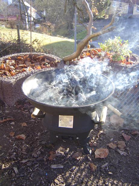

@Artifex
ich hoffe es ist ok für Dich wenn ich meine ersten ernsthaften Erfahrungen in Deinen thread schreibe?!
hier der Ofen, mit Holzkohle und Schamottsteinen
der Ofen funktioniert prima! ich hab am Anfang ein paar Macken in meinen Probeschaft gemacht, ich bin nicht sicher ob das an mir oder am Richtholz lag, mein Testrichtholz muss noch überarbeitet werdet, es ist zu groß für meine zierlichen Händchen und die Winkel stimmen auch nicht optimal.......
Grüße benzi
(Peaceful Warrior, Film)
